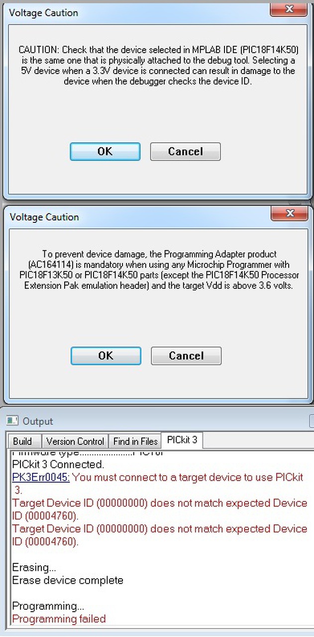

Sziasztok! Egy kis segítségre lenne szükségem! Van egy 18F14K50 es uC, amit PK3-mal szeretnék programozni, de valamiért nem ismeri fel a PIC-et (gondolom). Pár éve írtam erre a picre egy progit, amit most tovább szeretnék fejleszteni. Anno simán felprogramoztam, most viszont nem megy. A képen látható hibaüzeneteket dobja fel. 3,3V-van beállítva az MPLAB-ban. Esetleg növelnem kellene a programozó feszültséget? A hibaüzenetből ezt veszem ki, de nem akarom tönkretenni ezért inkább megkérdezem. Segítséget előre is köszönöm!

(#) Pali79 válasza Balagemann2031 hozzászólására (») Dec 29, 2016 /
Ez a pic simán megy 5V-ról, próbáld úgy, nem fog tönkremenni.
(#) icserny válasza Balagemann2031 hozzászólására (») Dec 29, 2016 /
Én csak PICkit2-vel programoztam. VDD 3,3 V legyen és 100 nF legyen rajta, a VUSB láb és a föld közé 470 nF kell (nálam 1 µF van). MCLR értelemszerűen 10 k-val felhúzva (kondenzátor közvetlenül ne legyen ezen a lábon). Bővebben: PICCOLO projekt, a bootloader beégetése
5 V-os jelszinttel ne próbálkozz, a PGD, PDC lábak max. 3,6 V-ot bírnak ki!
(#) Balagemann2031 válasza Pali79 hozzászólására (») Dec 29, 2016 /
Kipróbáltam de nem megy. a programozó beállításoknál kipróbáltam 5V-tal is de ugyan ez a helyzet. Ha nincs csatlakoztatva a pickit, akkor is ugyan ezeket írja ki, tehát nem érzékeli a picet. próbáltam többször összedugni probapanelon, tehát nem hiszem hogy kontakt hiba. Viszont a picet visszatettem az áramkörébe és működik ahogy eddig, tehát nem töröltem és nem tettem tönkre. Egyébként, kb 1 hónapja már a 24h-s szériás picnél a full chip programminget nem engedi használni, csak a segment programming-et. Kódvédelmről szóló hibaüzenetet feldobva. Lehet hogy kezd behalni a PK3?
(#) Pali79 válasza icserny hozzászólására (») Dec 29, 2016 /
Minden tisztelettel, de nincs ez keverve a 18LF szériával? Adatlapból:
„Absolute maximum ratings on Vdd pin PIC18F1xK50...-0,3V to +6,0V”
(#) Balagemann2031 válasza icserny hozzászólására (») Dec 29, 2016 /
Bár tudom, hogy bűn ahogy programoztam anno de kondik ellenállások és egyebek nélkül csak összekötve a pic megfelelő lábait a pickittel, úgy is ment a programozás. Bekötöm az ajánlott alkatrészeket is, hátha csak emiatt nem megy.
(#) Elektro.on válasza Balagemann2031 hozzászólására (») Dec 29, 2016 /
Nincs otthon PK2 ? Nekem ugyan ez a mag simán ment PK2 - vel.
(#) Balagemann2031 válasza Elektro.on hozzászólására (») Dec 29, 2016 /
Csak PK3 van. Papiron mennie kellene vele.
(#) icserny válasza Pali79 hozzászólására (») Dec 29, 2016 /
„Minden tisztelettel, de nincs ez keverve a 18LF szériával?”
Persze, hogy nincs keverve! A VDD valóban lehetne 5V, de a PGD és PGC lábak egyben az USB interfész D+/D- lábai is, emiatt van a 3,6 V korlátozás ezeken a lábakon.
Azt viszont a PICkit2 nem tudja, hogy a VDD és a programozó lábakon eltérő feszültséget adjon ki, ezért kellett 3.3 V-on programoznom. (Külső táplálás esetén megoldható, hogy átverjük a programozót hogy 5 V lehessen a VDD programozás közben, de ebbe most ne menjünk bele!)

Sziasztok! Kipróbáltam 16F,18F szériákkal is a törlést/felprogramozást de mindenhol feldobja a feszültségszintes üzeneteket, és az eszköz azonosítóval is problémázik, konkrétan fel sem ismeri őket szerintem. Egyedül a 24H-s pic-emet tudom programozni vele, de azt is úgy ha full chip programing helyett, csak a segment programming opció van bepipálva. Lehetséges hogy meghibásodott a PK3-mam?
(A pic-ek környezetében minden felhúzás és kondi megvan) Valakinek ötlet?
(#) Pali79 válasza Balagemann2031 hozzászólására (») Jan 1, 2017 /
A PK3-nál nem kell cserélgetni a firmware-t ha más családokat programozol? Valami ilyesmit olvastam régebben, de ez csak tipp, én Pk2-öt használok.
(#) Balagemann2031 válasza Pali79 hozzászólására (») Jan 1, 2017 /
Igen, kell, de az MPLAB intézi automatikusan, ha már ki van választva a PIC.
(#) cross51 válasza Balagemann2031 hozzászólására (») Jan 1, 2017 /
A pk3 adja a tápot? A 16F 18F gondolom 5V-os, ha a pk3 adja a tápot akkor ne 5V-ra állítsd a tápot, hanem pl 4.75V. Nekem is problémázni szokott, ha a pk3 adja a tápot és 5V-ra van állítva.
Ha esetleg ez nem segítene akkor próbálj egy olyat, hogy mielőtt rádugod az USB nyomva tartod a gombot, ez asszem reseteli vagy visszálítja a gyárira a frimware a pk3-on.
