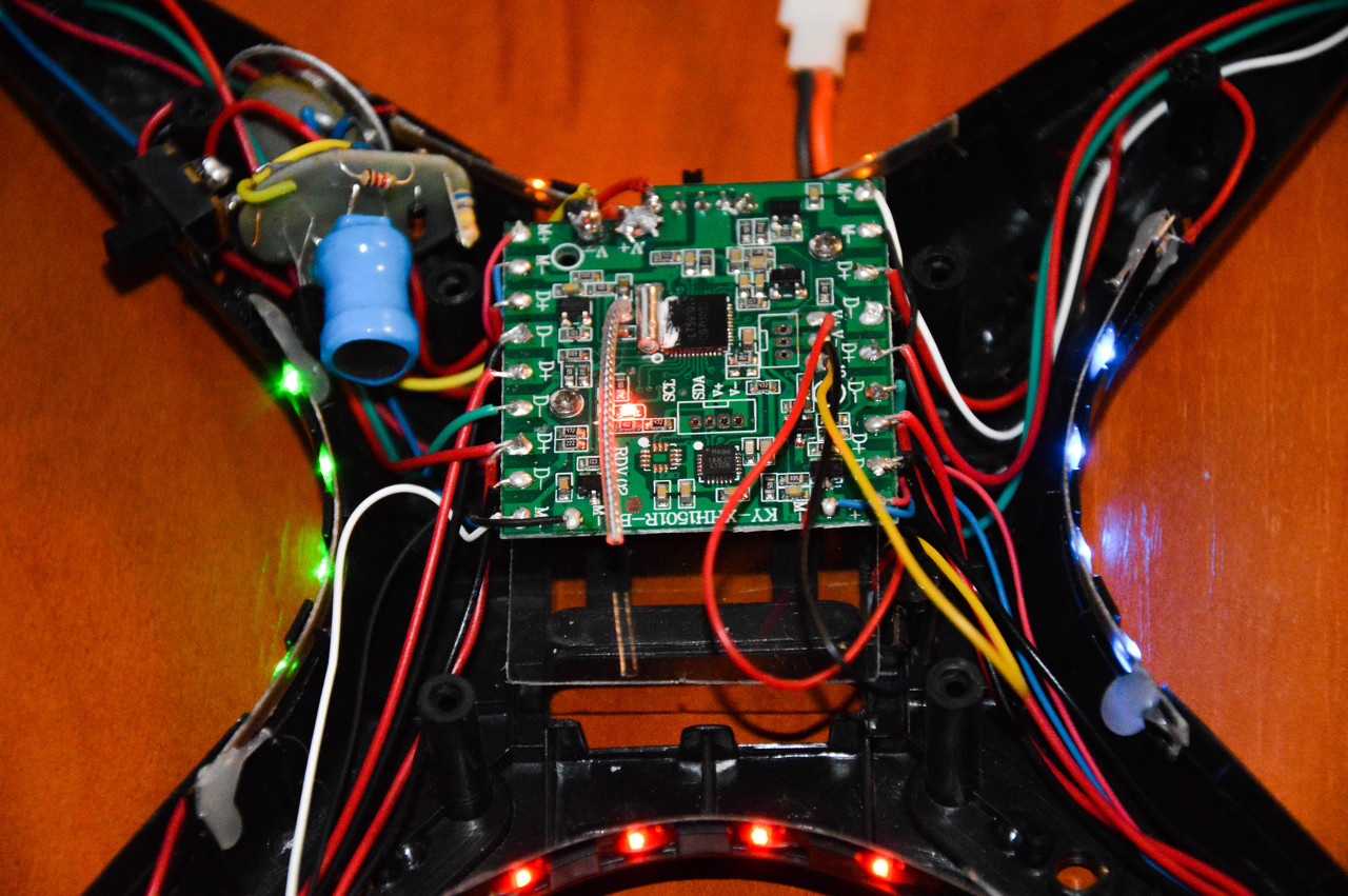

Adott egy Drone, amelyet szeretnék PC-re kötni és esetlegesen kimenteni az EEPROM belsejét amit egy LT5910 tartalmaz esetleg módosítani rajta és azt visszatölteni, vagy tovább bővíteni tudását esetleg + modulokkal, hogyan tehetném ezt meg? Csatoltam nektek a képet. Ha lehetséges Arduniot hanyagoljuk, mert a keret nem futja, USB TTL converter jó lehet a célra? Előre is köszönöm nektek a segítséget!
Konkrét adatlapot nem találtam az LT5910-hez de az szinte biztos, hogy egy USB-UART konverter nem elég a belső tartalom kiolvasásához.
Ha esetleg egy USB-UART kerül rákötésre károsodhat? Illetve hogyan és milyet kellene vásárolnom, hogy rátudjam kötni?
Nem tudom, nem találtam adatlapot. Az USB-UART átalakítók többnyire 5 V-os feszültségekkel dolgoznak. Kibír ennyit az IC? Az IC-nek vannak UART kommunikációs portjai (TX, RX)? Beforrasztva is rá lehet csatlakozni?
Bővíteni akarod a programját (már persze ha ki lehet egyáltalán olvasni, tehát nincs levédve, ami valószínűtlen) de az alapok hiányoznak ehhez. Hogyan képzelted a dolgot?
Ha a biztos bekötésem meglenne, a PC felé, szerintem a többivel már boldogulnék szerintem.
Csak az a 4 beforrasztatlan pont van
SCL és SDA: I2C kommunikációs protokoll lábai, alapvetően különbözik az UART-tól.
Ahhoz mit kellene használnom? Mert gyakorlatilag neten utánanézve mindenhol RS232 dolgok jönnek ki.
Addig semmit nem érdemes rákötni, amíg ki nem derül, hogy mi az az LT5910-es IC és hogyan működik. Ezen az oldalon található információ szerint egy 2.4 GHz-es RF kommunikációs képességgel kiegészített mikrovezérlőről van szó. Ha tudsz kínaiul, találsz hozzá részletes leírást, mintaprogramokat és fejlesztőrendszert, akkor érdemes visszatérni a kérdésedre - de akkor sem ebben a topikban.

Esetleg érdemes lehet megnézni a MCP2221 USB -> UART/I2C/SMBus protokoll konvertert ez megy 5V-on is és 3.3V-on is valamint van DIP-esbe is, de esetleges driver probléma lehet vele.
Ha áramkörileg sikerül is összehozni az olvasást, szinte kizártnak tartom, hogy ne lenne bekapcsolva az olvasás elleni védelem. Én a kis Eachine H8-miniben levő ARM magos GD32f130-ból próbáltam kiolvasni a programot, sikertelenül. Pedig rendelkeztem a hozzávaló hardverral is (stlink).
Értem, hát nagyon szépen köszönöm nektek, akkor lehet inkább hanyagolom szegénykét és építek egy sajátot abba úgy és azt rakok amit szeretnék, egyébként is termetesebb kell egy GoPro emeléséhez
Ugyan nem néztem utána részletesen a drón vezérlőknek, de ha a hardver rendben van, tudod, melyik drót micsoda, kategóriákkal egyszerűbb egy saját vezérlőt építeni a nulláról, mint egy meglévőt hekkelni - ami a saját supportja nélkül közel lehetetlen. Ha kotorászol netes blogokban, valószínűleg találni fogsz készen vehető vezérlőket is, amiket rá tudsz illeszteni a hardveredre, és van melléjük support fórum az esetleges módosításokhoz (ahol megtalálhatsz forráskódot is).
