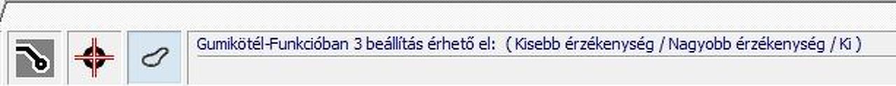

(#) teszti hozzászólása Júl 4, 2016 /
Olyan nyáktervezőt keresek amivel általános alkatrész típusokból lehet megszerkeszteni egy nyáktervet. Letöltöttem a Sprint Layout demóját, de abban ha össze kötöttem a pontokat, és megmozgatom akkor nem viszi magával az új vonalat.
Olyat keresnék, amiben a vezetékek hozzá csatlakoznak a lábakhoz, és ha mozgatom az ict, akkor menjen vele együtt a vezeték is.
Kezdő vagyok, egyszerű programot keresnék.
(#) morgo válasza teszti hozzászólására (») Júl 4, 2016 /
Ezt próbáltad már a Sprintben?
A hozzászólás módosítva: Júl 4, 2016
(#) teszti válasza morgo hozzászólására (») Júl 4, 2016 /
Nem. De rákattintottam de nem vonszolja magával a vezetékeket. Mit kell még csinálni?
Ha pontosan rá van téve a "vezeték" vége az alkatrészlábra, akkor vonszolnia kéne. Kapcsold be a mellette lévő forrpontra illesztés/ugrást is, úgy könnyebb lesz pontosan illeszteni.
Azt hol kell beállítani? A tőle balra lévő gomb? Ha igen, akkor hiába kapcsolom be, úgy se jó.
A fentebb mellékelt képen a középső gomb.
Azt is bekapcsoltam, de semmi. Mit rontok el? Beteszek például egy 1206 smd ellenállást, két lába mellé 1-1 forrpontot. Kattintok a trackra. Bele kattintok bal gombbal az egyik forrpontba, utána az ellenállás egyik lábára bal gomb, utána jobb gomb. Majd ugyan ezt megcsinálom a másik felével is. Ha húzom az ellenállást akkor nem megy vele a vonal, de ha a padet húzom akkor viszi magával a vonalat.

(#) teszti válasza niedziela hozzászólására (») Júl 4, 2016 /
Jéé, és tényleg. Köszi. Átkapcsoltam C1-re és már vitte is magával.
Csak tudnám, hogy a videókban mért nem így használják, szerintem így sokkal egyszerűbb. Vagy csak nem tudtak róla, hogy ilyen is van.

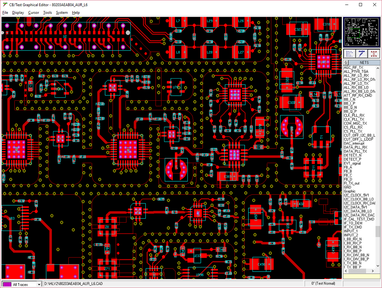

(#) Zsora válasza jimmi12 hozzászólására (») Júl 5, 2016 /
Ezt már én is néztem, és nem nagyon jön be.
Azért köszi!
(#) jimmi12 válasza Zsora hozzászólására (») Júl 5, 2016 /
Esetleg még az Altium Designer vagy a Proteus...
Ez csak otthoni felhasználásra kellene?
Nem, nem otthoni felhasználásra kellene.
A Proteust én is használom, de az tervezőprogram, akárcsak az Altium Designer, másrészt a GenCAD-et sem támogatja. Egyébként az általam használt GenRad CB/Test Graphical Editor (IGE) is a Proteus egy régi verziója alapján készült.
Emellett még az ODB++ Viewert használom, meg a PCB-Investigatort tesztelgetem, de egyik sem olyan jól használható, mint az IGE.
A hozzászólás módosítva: Júl 5, 2016
