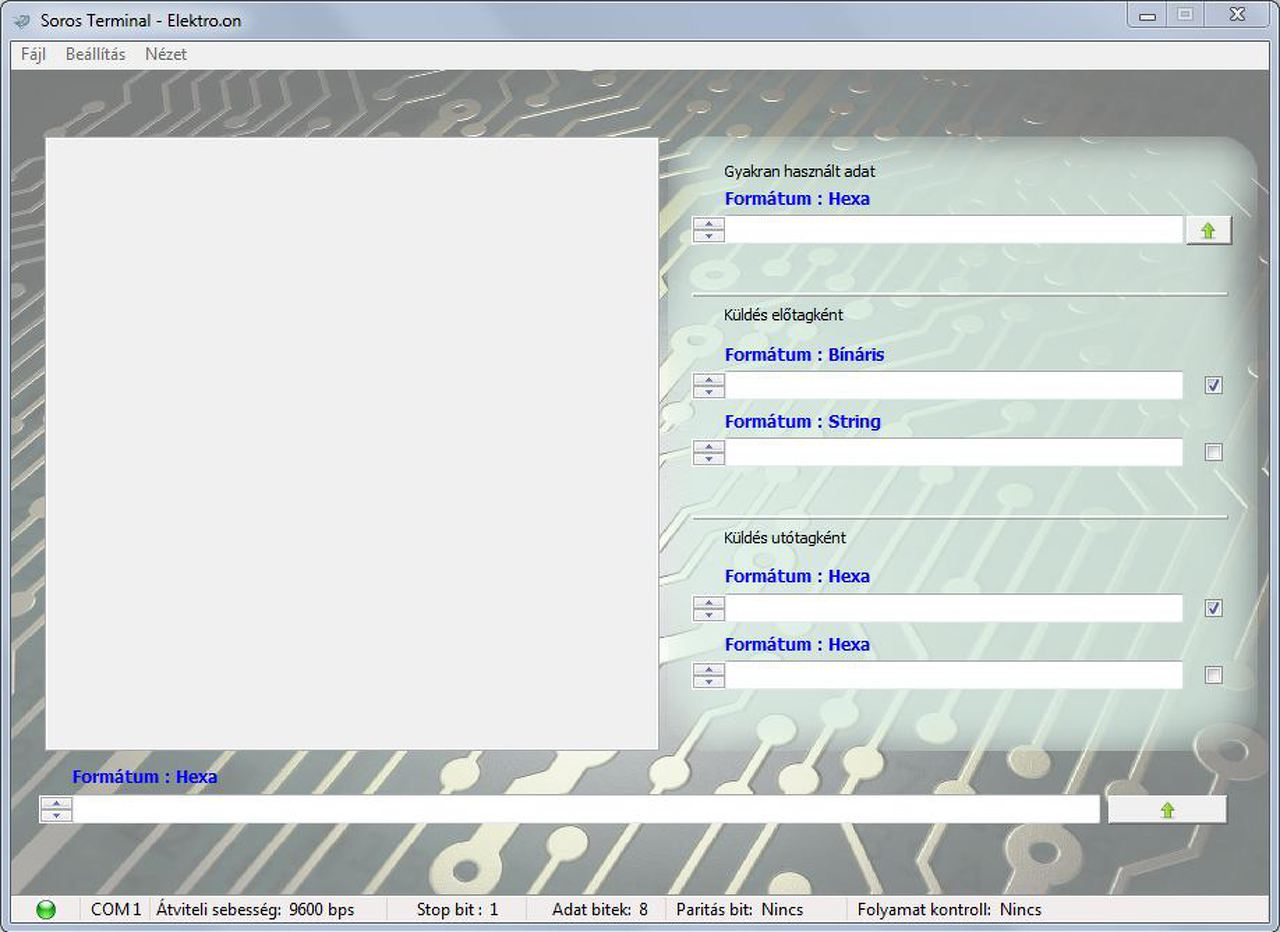

Régen írtam ide. Egy technikai tanácsot kérnék tőletek. A fejembe vettem, hogy készítek egy saját soros terminált, amivel egyszerűbb tesztelni a fizikai Nextion HMI -t. Delphi alá készítettem egy HexEdit komponenst amiben állíthatom a bemeneti adatot string, hexa és bínáris közt. Amin elgondolkodtam így utólag az, hogy ezt minden áron 8 bites adatokhoz készítettem. A soros porti Delphi komponensben a port beállítás ablakban viszont engedi beállítani 4, 5, 6, 7, 8 bitesre a kommunikációt. Szerintetek zavaró ha így marad, vagy inkább készítsek saját beállítás formot amin csak a 8 bites kommunikációt engedi? Csatolok két képet.
Én is készítettem saját Terminal programot. Én benne hagytam ezeket az opciókat, ki tudja, hátha kell alapon.
Nekem is az járt a fejemben. Lehet, hogy ha időm engedi átírom a HexEdit komponensemet. Tudjon a 8 biten kívül mást is. Bár még nem látom hol lenne szükség mondjuk 5 bites soros komunikációra.
