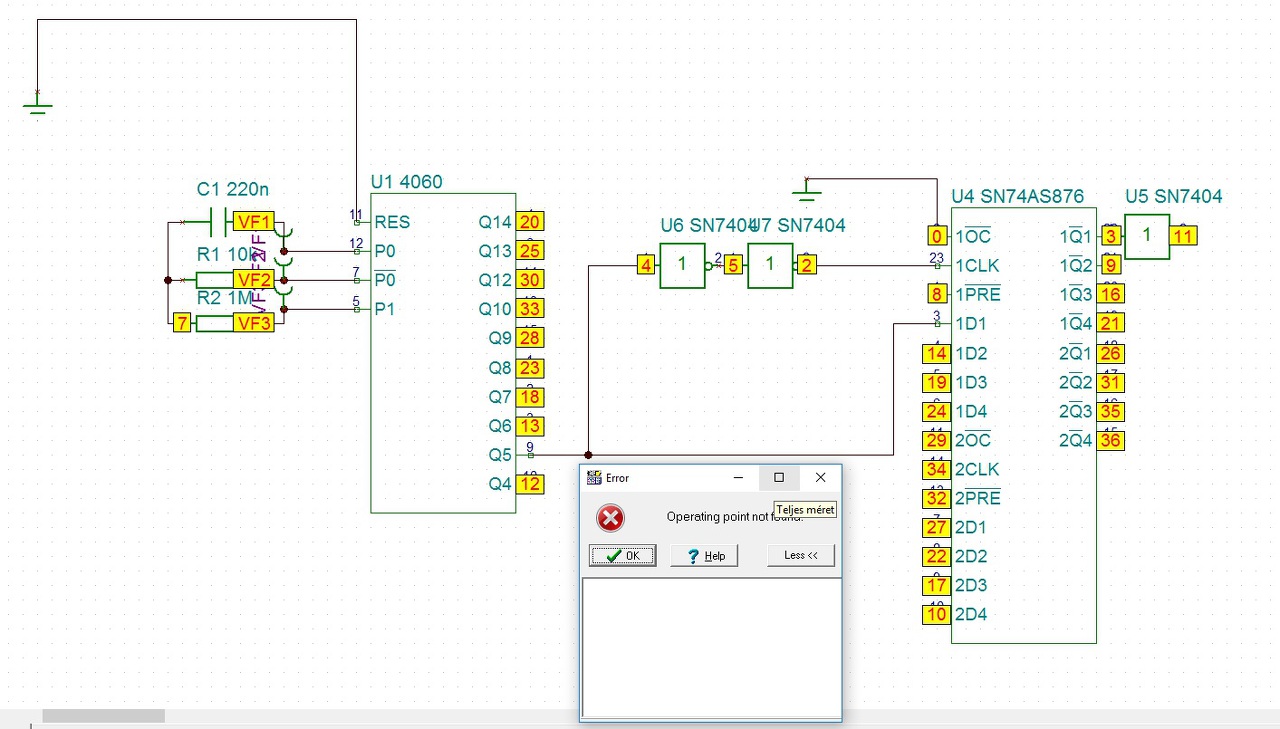

Tudnátok segiteni a 9-es Tinában nem tudom működésre birni a 4060-as számlálót. Ha valakinek megvan ez a verzió, kipróbálná neki működik-e és leirná, mit hova kössek? A hozzászólás módosítva: Nov 3, 2016
Közben arra sikerült rájönni, hogy a P1 a bemenet, a P0 a Ct, a P0negált pedig az Rt.
P0-re 10p-10n-100n-1u, P0neg-re 100k-1M, a P1 pedig volt már 100k-500k. De hiába próbálom, Dc módban hibával leáll, Digital mód pedig el sem indul. Egyedül akkor érem el hogy számoljon ha a P1-re csinálok egy L-H kapcsolót és kapcsolgatom.
Tranziens módban kell mindent futtatni, ami időben változik.
Igy már majdnem jó valóban, de még mindig leáll hibával. Valamit én rontok el?
zero initial values és mindenhol 1s a tranziens beállításoknál Bővebben: Link
Köszi
, igy már fut, egy hiba van még, mintha nem sorban pakolná a kimeneteket magasra (Q-kat figyelve) meg mintha nem számitana milyen RC állandót állitok be. A hozzászólás módosítva: Nov 3, 2016
