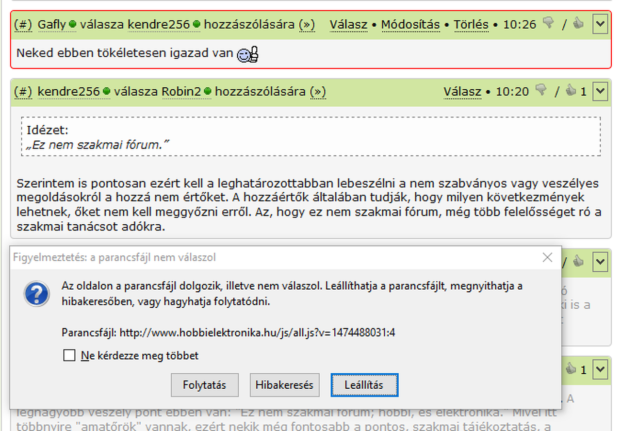

(#) kendre256 válasza Robin2 hozzászólására (») Jan 8, 2017 / 5
„Ez nem szakmai fórum.”
Szerintem is pontosan ezért kell a leghatározottabban lebeszélni a nem szabványos vagy veszélyes megoldásokról a hozzá nem értőket. A hozzáértők általában tudják, hogy milyen következmények lehetnek, őket nem kell meggyőzni erről. Az, hogy ez nem szakmai fórum, még több felelősséget ró a szakmai tanácsot adókra.
(#) Gafly válasza kendre256 hozzászólására (») Jan 8, 2017 1 /
Neked ebben tökéletesen igazad van
Ámbár a fórum motor úgy gondolja, hogy erre a hozzászólásra nem lehet pozitív értékelést adni
Így jártál...
A hozzászólás módosítva: Jan 8, 2017
