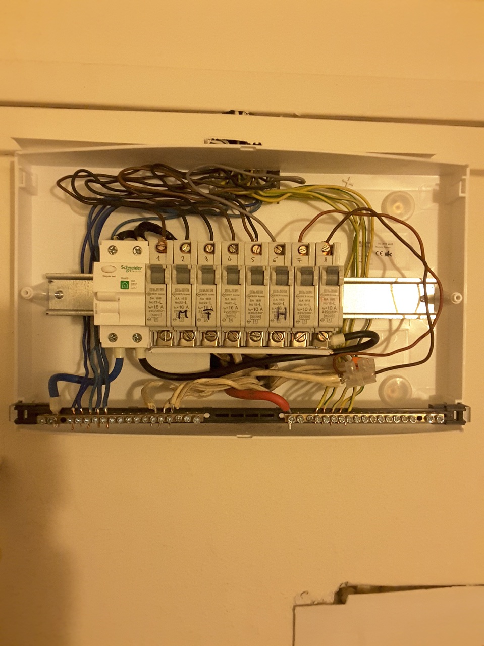

Sikerült kicserélnem az elosztódobozt és a FI-relét is beszereltem a hálózatba, viszont a villanyórától bejövő vezetékek elég rövidek, így csak a sín közepére húzva tudtam mindent beszerelni. A ILYEN fővezeték sorolóval megtoldhatom a bejövő vezetékeket?
A sínre nem valószínű, hogy fel tudom szerelni, mert számításaim szerint tele lesz a 18 modulos elosztó doboz.
(#) gyuszo válasza Vacok hozzászólására (») Jan 8, 2017 /
Látod, milyen hamar megtelt az a 18 modul ?
Én ennél kisebbet nem is szoktam javasolni.
Igen ez a típus jó. De hozzá kell tegyem, hogy úgy lenne az igazi, ha az órától toldásmentes a vezeték. Mivel társasházról van szó ( már ahol megteszik, 5 évente felülvizsgálat ), felülvizsgálat alkalmával ki lehet cseréltetni ezt a vezetéket. Te nem teheted, mivel a mérőhely plombálva van.
Vagy keress meg egy regisztrált villanyszerelőt, nézesd vele át és ő tudni fogja a teendőt.
Egy képet kaphatnánk az elkészült "művedről" ?

(#) Vacok válasza gyuszo hozzászólására (») Jan 9, 2017 /
Persze. Egyenlőre még a régi kismegszakítók vannak visszarakva, melyek természetesen le lesznek cserélve, ha ráveszem magam, hogy megtervezzem és kicseréljem a lakás teljes elektromos hálózatát. Előzetes tervek szerint tele fogom rakni a teljes elosztó dobozt.
A hozzászólás módosítva: Jan 9, 2017
(#) gyuszo válasza Vacok hozzászólására (») Jan 9, 2017 /
Így már jobb lett. Az elosztó doboz cserével és a FI-relé bekötésével már biztonságosabb lett a hálózatod. A vezeték későbbi cseréjével az a sorkapocs is "eltűnik" . Mint írtad, rövid volt a vezeték , csak én arra értettem hogy a bejövő csatlakozó vezeték, de szerencsére nem az volt.
Látom figyeltél arra, hogy megfelelő keresztmetszetű legyen a FI-relénél a vezeték és érvéghüvely is rákerült.
(#) elektroton válasza Vacok hozzászólására (») Jan 9, 2017 /
Fontos lenne még a PE és N sínekbe kötött aluminium vezetékekre is érvéghüvelyt tenni, és így rögzíteni a sín csavarjaival. Ez különösen a bejövő piros PE vezeték esetén volna biztonsági kérdés, hogy a szorító csavar ne tudja túlságosan elvékonyítani, könnyen kiszakadóvá tenni.
Ha a PE válik szakadtá, az csak áram ütés árán tapasztalható. Ha meg a nulla vezeték préselődik szét, szakad ki, legfeljebb nem világít a lámpa.
