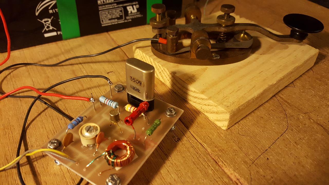

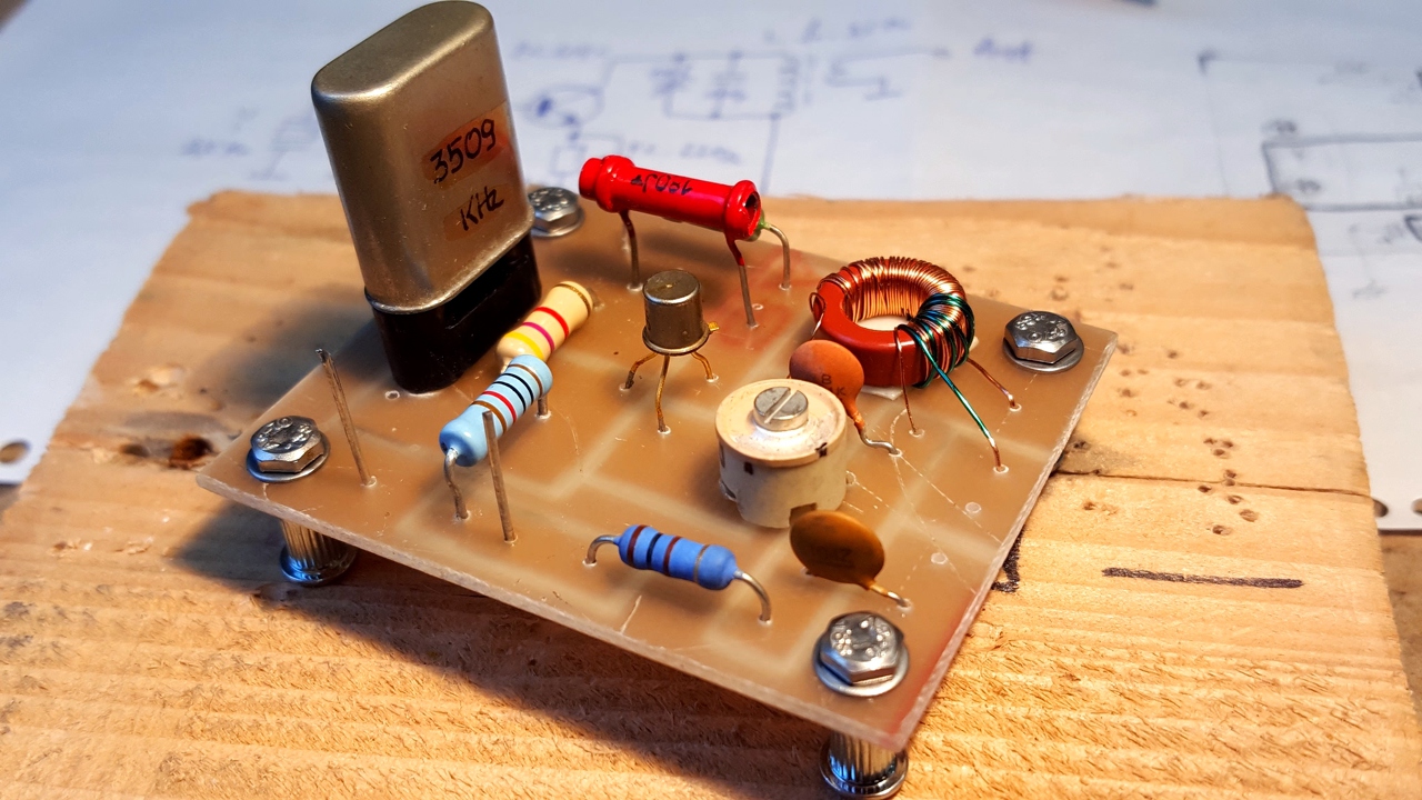

(#) Antennaman hozzászólása Dec 22, 2016 / 4
Sziasztok ,
Végre egy kis "rádió time" !
Az alábbi kísérlettel szeretnék tisztelegni a rádió barkácsolást kedvelő "HE-s" kollégáknak és egyben Kellemes Ünnepeket kívánok részetekre. A múltkorában CQ-t adtam 3530 KHz-n, de érdekesség képen 500 milli Watt kimenő teljesítménnyel. 2-3 CQ után hallottam halkan egy Bolgár állomást, hogy visszahívott. LZ2OQV/1/QRP George volt. Ám leesett az állam mikor adta a teljesítményét ami nem több mint 20 milli Watt volt egy LW antennával! No ezen fel lelkesedve építettem egy egyszerű XO oszcillátort adó gyanánt. Még nem mértem meg a kimenő teljesítményt de a DC bemenő 100 milliWatt. Odáig nem jutottam teendőimtől, hogy QSO-kat létesítsek de esti időszakban néhány CQ után meglestem a Reverse Beacon Network spotjában a hívójelem és jó néhány skimmer bejelezte a hívójelem, HA , OE, S5, I , DL körzetekből. Remélem az ünnepek alatt tudok pár QSO-t is létesíteni!
Nektek is jó rádiózást, vy 73 merry Xmas!
HA8LKM Gábor
(#) Hetope hozzászólása Dec 23, 2016 /
Akinek ilyen rendes billentyűje van azt OSC nélkül is meghalják ! HI
Kellemes ünnepeket
