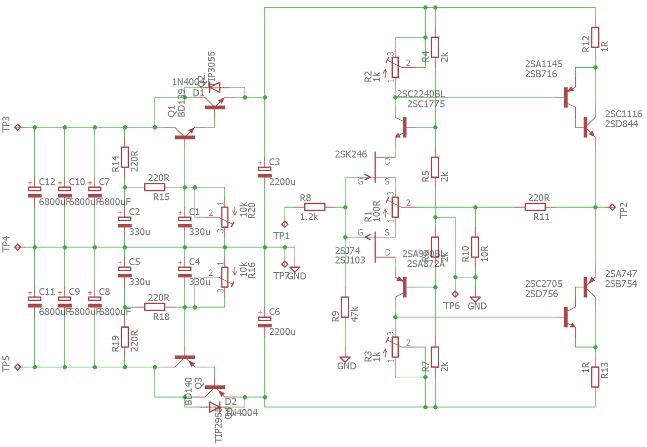

(#) neptunes4you hozzászólása Jan 20, 2017 /
Kedves fórumtársak!
Tovább tervezgettem szabadidőmben a Hiraga Le Monstre 8W-os erősítő nyákomat, és kiegészítettem egy, Rod Elliott által JLH-hoz ajánlott tápegységgel is. Szeretném megkérni a nagyobb tapasztalattal rendelkező szakikat, hogy nézzék át nekem, mert szeretném legyártatni.

(#) Kovidivi válasza neptunes4you hozzászólására (») Jan 20, 2017 /
Hűtést hogyan gondoltad megoldani?
(#) neptunes4you válasza Kovidivi hozzászólására (») Jan 20, 2017 /
A tápegység 4 tranzisztora, illetve a 2 vég és meghajtótanzisztorpár dróttal lesz huzalozva a hűtőbordára.

(#) steelbird válasza neptunes4you hozzászólására (») Jan 21, 2017 /
Szia.
Ezt gondold át jól, mert a huzalozás könnyen gerjedékennyé teheti a végfokot. Ráadásul A osztályú végfoknál ez méginkább bekövetkezhet. Ha nem akarsz magadnak nem várt kellemetlenséget, akkor szerintem tegyél le a kidrótozott vég -és meghajtó tranzisztorokról.

(#) gordonfreemN válasza steelbird hozzászólására (») Jan 21, 2017 /
Arról nem is beszélve, hogy a célok közt nem árt, ha ott szerepel a "minél kevesebb utat járjon be az áram" monológ.
neptunes4you:
Az sk246 és párjától nagy "produkciót" ne várj, KDmester is többek közt nagyon lepontozta ezt a FET-et. Ebay-on találhatóak megbizható források, de ez is egészen biztos Bővebben: Link.
A 1775 és 872 helyett a rajzon szereplő jó választás lehet, ha megbizható forrásból származik. De ide talán könnyebben beszerezhető a BC546C és párja, hisz itt a nagy Hfe a lényeg.

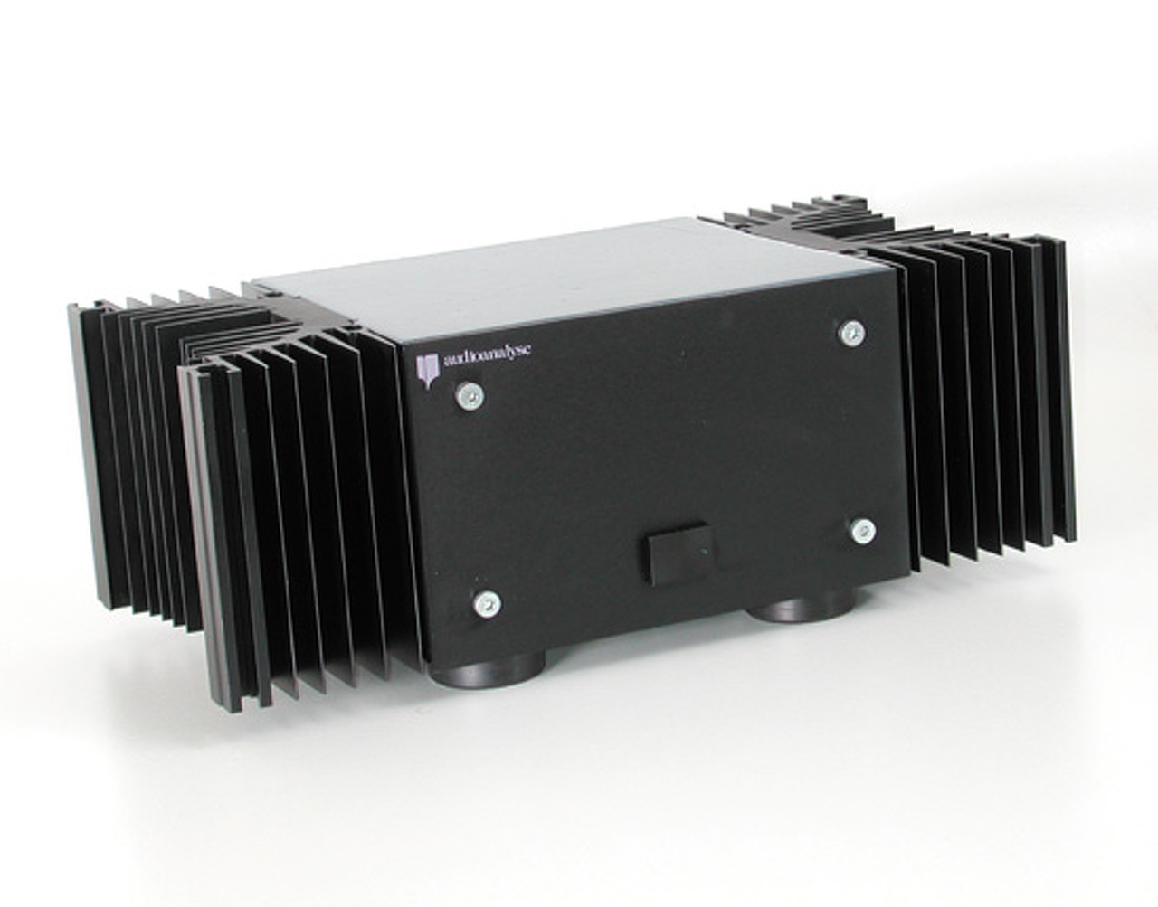

(#) mikldesign hozzászólása Máj 31, 2017 /
A neten bukkantam rá az AudioAnalyse A9 erősítő kapcsolására. Ez egy 2x50 W-os tiszta A osztályú erősítő, ráadásul az igen jó fajtából. Kb. egy hete bújom ezt a rajzot, na jó nem mindig. Mi a véleményetek róla? Megépíthető ez szerintetek ebből a rajzból?

(#) reloop válasza mikldesign hozzászólására (») Máj 31, 2017 /
Szia! Építésbe ettől azért igényesebb rajz alapján vágj bele. A tisztán A-osztályú működés, az 1,2A nyugalmi áram és az 50W kimeneti teljesítmény állítások közül az egyiknek hamisnak kell lennie a fizika mai állása szerint
(#) Pafi válasza reloop hozzászólására (») Máj 31, 2017 /
Vedd hozzá a 35 V tápfeszt és a végtranyók lineáris vezérlési karakterisztikáját, csak így lesz lehetetlen, de éppcsak hogy. Más kérdés hogy valószínűleg nem 16 ohmos hangszórókkal szeretné használni a kérdező.
Amúgy megépíthető, de semmi extra. Nincs benne komoly hiba a dupla emittereken kívül, de nagy okosság sem. Se védelem. Ettől eltekintve megépíthető.
Ez a rajz az AudioAnalyse legendás erősítője a 80-as évekből. Monoblokk kiépítés egy házon belül. Itt van egy fotó róla, meg a tech. lapja. Csupán azért érdekel, mert ha megépíthető, akkor szinte az eredeti kinézetet lehet rekonstruálni dobozilag. Jó nem pont ugyanolyan hűtőbordával. De a ház kinézetén nem kell agyalni. Mondja ezt egy iparművész végzettségű hobbista.
A tech. spec. ben azt írják, hogy a teljesítménye 8 Ohmon 50W 4 Ohmon 90W, és hídba kötött mono blokként pedig 8Ohmon 180W. Ez elég grandiózus teljesítmény. A képen egy mohóca kis erősítőnek néz ki, de a dimenziói mellbevágóan nagyok a maga 482x190x240mm erével, 20kg os tömegével. A NETen találtam egy leírást is róla, hogy a toroidokat szokatlan módon egymásra építették, aminek következtében az alsó trafó hajlamos volt elhamvadni. Egy holland csóka lecserélt a 2x220Wattos trafókat 2x300W osakra, és azóta megbízhatóan müxik. A fenti rajzot is Ő csinálta. Itt van még pár érdekesség róla http://www.audiotecnico.it/riparazioni/riparazioni_A/Audioanalyse/A...A9.htm. Érdekes egy cucc. Sajna nekem kevés a tudásom ahhoz, hogy megépítsem, vagy leszimuláljam. Pedig érdekes lenne megcsinálni.
A feljegyzett paraméterekkel 30W/16Ω mellett tartom elképzelhetőnek az A-osztályú működést. A rajzon szereplő 1,2A nyugalmi áram arányos a hűtőbordákkal és trafókkal.
A 90W/4Ω nyugalmi árama A-osztályban 3,5A tájára kell essen, különben AB-osztályú működésre kell számítanunk. Ez végül is nem baj, csak a pontosság kedvéért említem.
