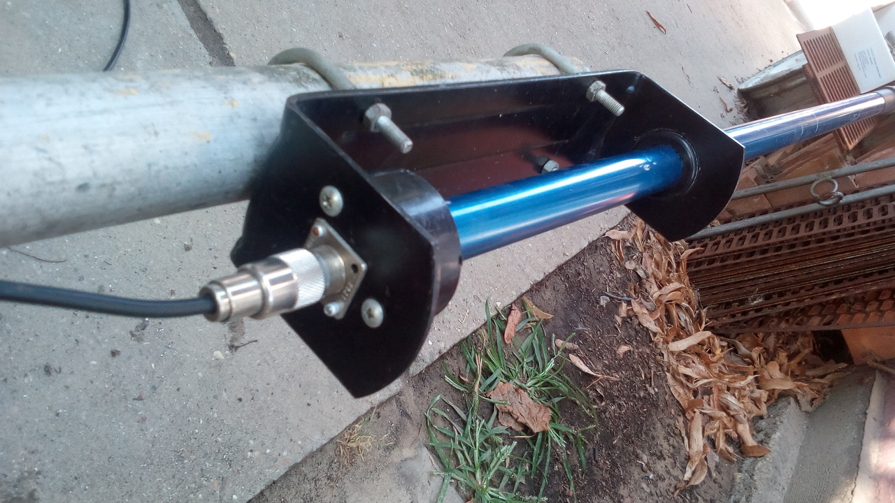

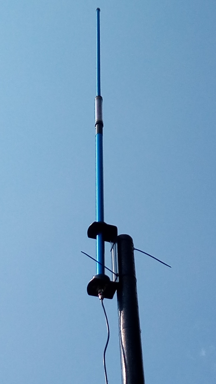

(#) P1251500 hozzászólása Szept 30, 2018 /
Ez milyen CB Antenna? A Bordányi rádiós találkozón vettem,de valami nincs vele rendben...
1,5- 2,0 alá nem tudom levinni az SWR-t. Vételben,és adásban is gyenge lett.nyolc méter talp-ponttal
Már 30 km-en alig hallanak,ahhoz képest,hogy előtte egy pecabot-tripleg símán vitte 4 méterről.
Levettem és szétbontottam,és a közepén lévő "tekercs" meg az utána lévő sugárzó elem,aminek a hosszával hangolható is,szóval ezek fémesen nincsenek összekötve,ez jó így?
A talprészén egy tekercs van szurokszerű masszával kiöntve abban a kerek fekete műanyagban.
A levezetőkábel RG-213

(#) pucuka válasza P1251500 hozzászólására (») Szept 30, 2018 /
Biztos, hogy CB antennát vettél? nagyon úgy néz ki, minta 28 MHz -es lenne. Ha a közepén levő bumszlitól a csúcsáig 2,5 m körül (vagy némileg rövidebb) lenne, akkor az. 28 MHz 10 m, 27 MHz 11 m.
(#) P1251500 válasza pucuka hozzászólására (») Szept 30, 2018 /
A középső "bumszlitól"felfelé 820mm,az antenna teljes hossza kevesebb mint 2 méter.(1,9m)
(#) P1251500 válasza P1251500 hozzászólására (») Szept 30, 2018 /
CB antennaként vettem...
Akkor a helyzet még rosszabb. Még csak nem is 28 MHz, magasabb frekvenciára való, saccra 144 MHz -re, 2 m.
Szégyenlem,de ezek szerint átb@sztak?
Látszik,hogy ennyit értek hozzá,de egy "rádióstól" ez enyhén szólva is pofátlanság volt!
Mire lehet használni,mert nekem nincs taxiállomásom sem, meg így a PMR-re se jó...
Ha meg így van,tiszta szerencse,hogy nem végezte ki a rádiómat

(#) pucuka válasza pucuka hozzászólására (») Szept 30, 2018 /
Bocs, helyesbítek. Nagyon úgy néz ki, hogy 80 MHz -es az antennád, valamilyen vízműtől származhatott, BRG -s antenna.
Akkor még rosszabb,mert gondolom méret módosítással sem lehetne javítani rajta

Elég sokáig dolgoztam a BRG-ben ahhoz, hogy azt mondjam, hogy ez nem BRG-s antenna.
(#) pucuka válasza kendre256 hozzászólására (») Szept 30, 2018 /
Nézd meg a sugárzó végén a kupakot, onnan lett gyanús.
Egyébként a CB -s mobil antennáknál kétféle módszer létezik a rövidítésre, az egyik, aminek a talpában van egy hosszabbító tekercs, a másik a tekercs antenna, ahol egy epoxi rúdra van feltekerve egy negyed hullámhossznyi vezető. Egyébként ez a jobb sugárzási szempontból.
Vagy olyasmi, valóban, a BRG -ben (legalábbis a régiben) csőkarimás rögzítés volt a divat. De ki tudja, hogy mit alkottak a megszűnés után. A kupak, az nekem nagyon gyanús. A sugárzó hossza, pedig 80 MHz -re enged következtetni, és a rendszere is olyan, mint a régi antennáké. Az ellensúly. ami az árbochoz van fogatva, az is nagyon hasonló megoldású.
Ennek a középső tekercs része fekete "Danamid"ra van rátekerve,a tekercsének az alsó vége
fémesen csatlakozik az alatta lévő sugárzóhoz,de a tekercs utáni felső résszel nincs fémes kapcsolata a felső sugárzó részével
A hosszabbító tekercsnek a sugárzó alatt kéne lenni, nem az ellensúlyban.
De biztosat, csak mérés után lehetne mondani. Ahhoz meg kéne egy wobbler, meg egy reflexió mérőhíd.
Van egy az aljánál lévő lapos kerek részében,meg a derekánál a másik, az üvegcső szerű plexi
mivel az a tekercs látható
A többi része eloxátl alu,ami kék színű
