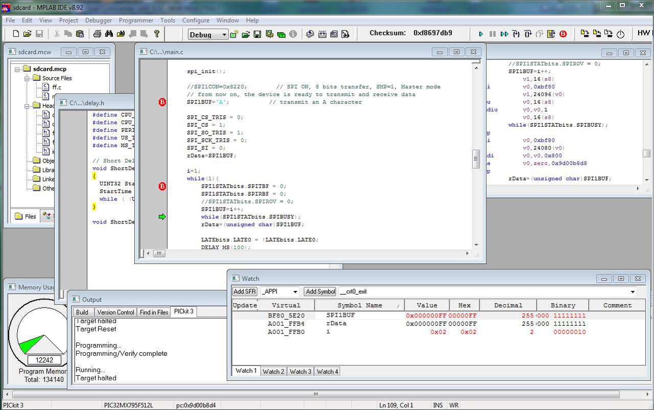

Srácok, 32MX795 PIC SPI beállításában kérnék segítséget.
Ezen kóddal kínlódok egy ideje:
// FSCK = FPB/2*(SPIxBRG+1)
// 80000000 = 80000000/(2*(99+1)) = 400KHz
SPI1CON = 0; // Stops and resets the SPI1.
rData=SPI1BUF; // clears the receive buffer
SPI1BRG=99; // use FPB/200 clock frequency
SPI1STAT = 0;
//SPI1CON=0x8220; // SPI ON, 8 bits transfer, SMP=1, Master mode
SPI1CONbits.FRMEN = 0;
SPI1CONbits.FRMSYNC = 0;
SPI1CONbits.FRMPOL = 0;
SPI1CONbits.MSSEN = 0;
SPI1CONbits.FRMSYPW = 0;
SPI1CONbits.FRMCNT = 0;
SPI1CONbits.SPIFE = 0;
SPI1CONbits.ENHBUF = 0;
SPI1CONbits.ON = 1;
SPI1CONbits.SIDL = 0;
SPI1CONbits.DISSDO = 0;
SPI1CONbits.MODE16 = 0;
SPI1CONbits.MODE32 = 0;
SPI1CONbits.SMP = 1;
SPI1CONbits.CKE = 0;
SPI1CONbits.SSEN = 0;
SPI1CONbits.CKP = 0;
SPI1CONbits.MSTEN = 1;
SPI1CONbits.STXISEL = 0;
SPI1CONbits.SRXISEL = 0;
És SPI1BUF pufferbe írok egy adatot, de debugolok és nem látom, hogy bekerülne az adat a regiszterbe..
A PIC 80MHz-n járatom, config beállítások megvannak, interrupt kikapcsolva, digitális kimenetre állítva minden láb, coperátorok kikapcsolva, USB és JTAG is ki van kapcsolva.
Mit rontok el?
Lemaradt, hogy MplabX-el kínlódom és XC32-őt használok..

Amúgy még mindig nem megy, tölt be néha, random 0xFF karaktereket, de az nem helyes adat. A hozzászólás módosítva: Jan 10, 2017

Pld 60 mhz esetén egy ilyen sor:
SYSTEMConfigPerformance(60000000);
A makro az mla-ban azon a néven van, de valami biztos van az X alatt is. És ne hagyd ki a beállítást se (analógok kikapcs, feltételezem, nem használsz analóg bemenetet a projectben).

Itt a teljes kódom: //#include <proc/p32mx795f512l.h>
//#include <p32xxxx.h>
#include <GenericTypeDefs.h>
#include <Compiler.h>

Sajnos jó volt a sejtésem, reméltem hogy nem ugyan arról beszélünk, de sajnos még is és pont ezért kezd elegem lenni az MplabX-ből, ugyanus nekem folyamatosan hibákat dob ezekre a függvényekre: SYSTEMConfigWaitStatesAndPB(80000000L);
A kódban melyet beillesztettem, ezért is van ki kommentelve, a régi Mplab ugyan ismeri és szépen fordul is a program, de ott meg nem tudok debugolni.
Az include mappákat és további könyvtárakat is átnéztem, nem találok olyat ami ne lenne csatolva az állományhoz, még is hiányoznak bizonyos függvények, vagy csak csupán nem hajlandó használni őket.

A hardver egy ubw32-es, mx795-el. A külső kvarc 8 mhz-en ketyeg, az elsődleges órajelet 60-ra állítottam be.
Az analóg regisztert illetően valójában nincsen különbség. Egy 32 bites regiszterbe ha csak 16 bitet töltesz, akkor csak a regiszter alsó 16 bitjét célzod meg vele, és analóg kapcsolók is csak ott vannak. Meg egyáltalán tartalom is. Abban a regiszterben a 16..31 biteken nincsen semmi, olvasható adat sincs.
DS61156F-page 81:
9060 AD1PCFG(1) 31:16 — — — — — — — — — — — — — — — — 0000
15:0 PCFG15 PCFG14 PCFG13 PCFG12 PCFG11 PCFG10 PCFG9 PCFG8 PCFG7 PCFG6 PCFG5 PCFG4 PCFG3 PCFG2 PCFG1 PCFG0 0000
Mplabx-re (vagy valami másra  ) áttérni majd mm / mz miatt lesz muszáj, de az mx795-re még van mindenféle cucc sima c környezetben is az mla libekben. Ha gondolod, egyszerűsíts a problémán A hozzászólás módosítva: Jan 11, 2017
Mplab-ban nem megy a debug.
Valami ilyesmit keres: Idézet: „redirect:552: undefined symbol `_DBG_CODE_SIZE' referenced in expression

Teszteltem is az SPI-t, de az alább látható képen rögzített hibás eredményt kapom.
Már sokféle képen megírtam az SPI függvényt, de mindig ezeket a fránya 0xFF-eket teszi a regiszterbe, és nem értem miért..
