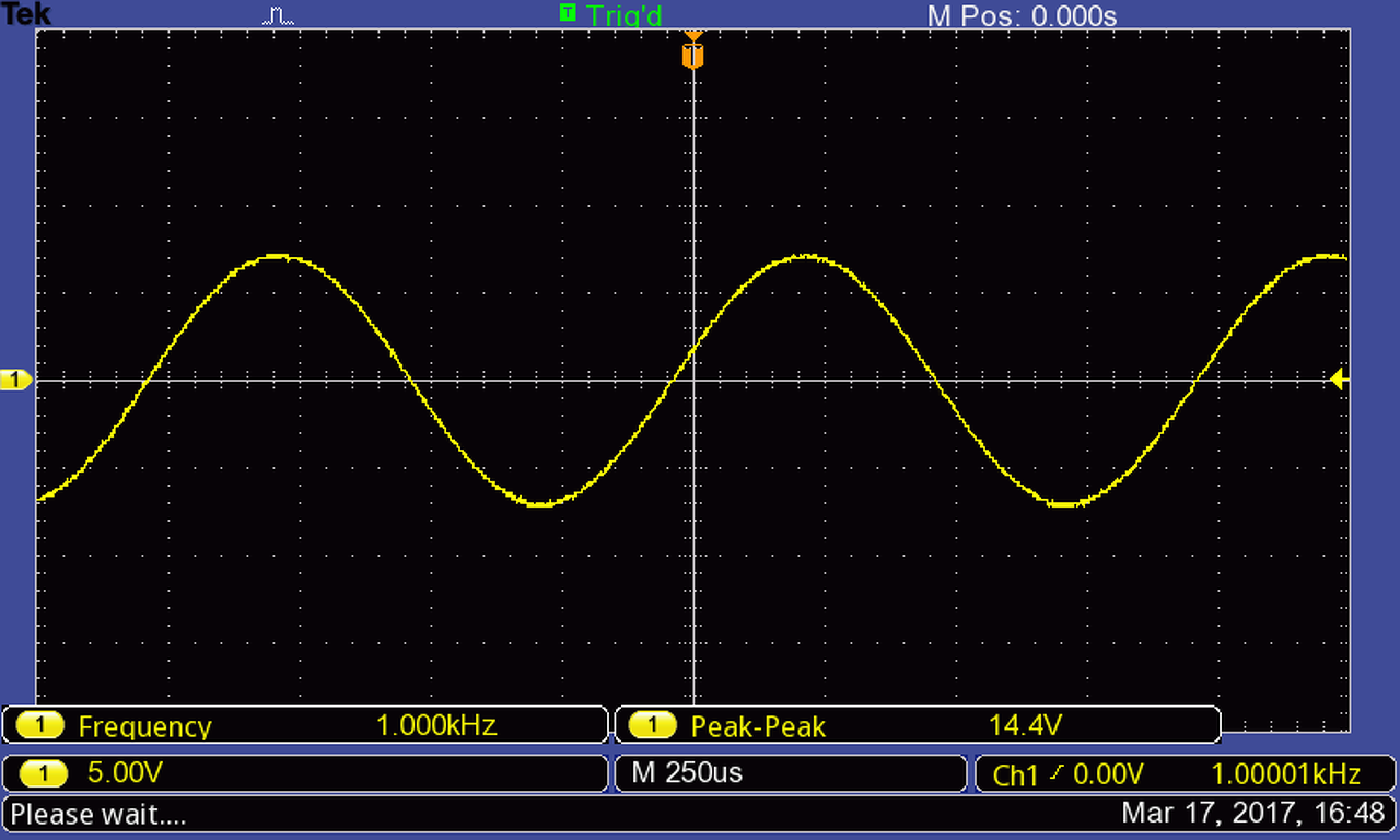

Sziasztok! Nemrég beszereztem egy oszcilloszkópot és egy furcsaságra lettem figyelmes. A képernyőképen 0V-ra van állítva a trigger, de olyan, mint ha 0,6-0,7 körül lenne. Ha kizoomolok a jelből, akkor még nagyobb a jel "elcsúszása". Ez még normális működés? Korábban használtam már más szkópot és emlékeim szerint ott nem volt ilyen hiba.
A válaszokat előre is köszönöm!
Ha a trigger jel csatolása nem "DC", hanem valamilyen szűrő van beiktatva, akkor lehet ilyen a szűrő késleltetése miatt. Próbáld "DC" csatolással a triggerjelet. Vagy egy önkalibrációt kell lefuttatni a szkópon.
Ha jól emlékszem, akkor DC-n volt a trigger. Lefutattam egy önkalibrációt és végeztem még egy mérést (Csatorna és trigger is DC csatolással), de ugyanaz. Készítettem képernyőképet a trigger jelről is, abban is van késleltetés.

Biztosan van gyári alapbeállításokra visszaállítás, ezt kellene megpróbálni, és még egy "Autoset" beállítást is. Hátha valamilyen beállítás okozza, a gyári alap, illetve az autoset az elállításokat visszahozhatja.

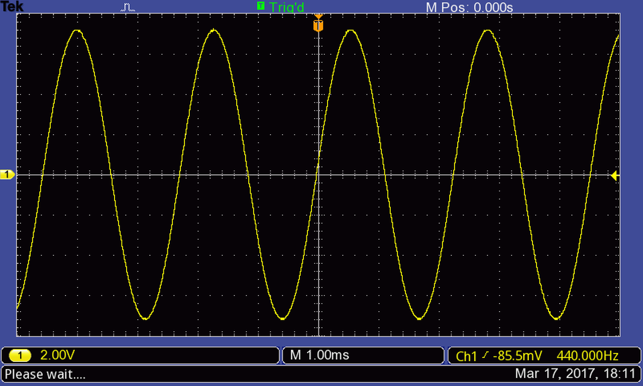

Két Default Setup + Autoset kombó két különböző eredményt hozott. Az elsőnél -2,05V-hoz, a másodiknál -85,5mV-hoz tette a trigger szintet. Még egy firmware frissítést megejtek.
Lehet, hogy buta a gondolat, de 0V-nál nincs triggerelés, ezért muszáj értéket rendelnie az indítási (szinkron) szinthez.
Ezt nem tudom, annyira nem mélyültem bele a szkópok lelki világába. Viszont eddig nem figyeltem erre YouTube-os tesztvideóknál, de megnéztem párat és ebből a szériából mindnél volt ilyen "elcsúszás", szóval lehet, hogy alaptalan volt a félelmem. Pl itt is látszik, hogy 0V-ra van állítva a trigger és még sincs középen a nulla átmenet.
Azért köszönöm szépen a hozzászólásokat.
Előbbi képeden van -2.05V triggerszint (nem 0V) ott is ugyanez az elcsúszás van. Ha gyárilag ilyen ez nem gond, ettől még ugyanolyan jól használható.
Igen, teljesen jól használható. Eddig minden jelet meg tudtam jeleníteni rajta, meg triggerelt, csak van benne egy ilyen kis elcsúszás, de ezzel azt hiszem együtt lehet élni
