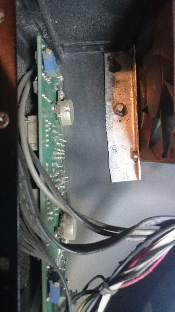

(#) krisz69 hozzászólása Jan 15, 2017 /
Kérdésem a következő lenne vajon ez a 2 potméter mire is szólgálhat ? (timmer) t-amp 1050 . Be front panelen van .
A hozzászólás módosítva: Jan 15, 2017
(#) kadarist válasza krisz69 hozzászólására (») Jan 15, 2017 /
Nyilván a hangerőszabályzók lesznek. Külön potik a két csatornának.
(#) krisz69 válasza kadarist hozzászólására (») Jan 15, 2017 /
Igaz nem volt egyértelmű a kérdés . A timmer potik mire szolgálhatnak..??

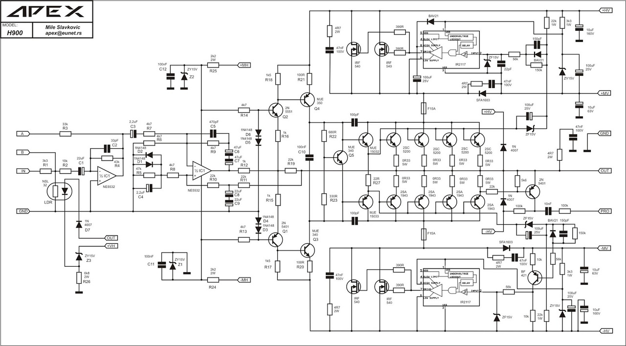

Ezt az APEX H900-at utánépítette-e már innen valaki? Ha igen, kíváncsi volnék a tapasztalatokra, mivel egy ismerősöm érdeklődött nálam, építené-e neki egy ilyet?
Na mondom oké, de a H-osztályú témában nincs tapasztalatom, és nem szeretnék a cimbinek csalódást okozni. Előbb inkább kérdezősködöm.
Állítólag ez a végfok 900W-os 4 ohmon. Teljes kivezérlésnél a 4 pár végtranyó mennyire lehet biztonságosan munkaképes, főleg a SOA paramétereket tekintve?
Ki mit gondol a kapcsolásról, az esetleges problémákról, buktatókról?

(#) krisz69 válasza Jurij Dolgorukij hozzászólására (») Jan 15, 2017 /
Tranzisztorok számából ítélve kb 600w 4 ohmon. 8-on olyan 400w környéke..

(#) reloop válasza Jurij Dolgorukij hozzászólására (») Jan 15, 2017 /
Szia! Mikor az OUT feszültség HV/2, akkor van a terhelés maximuma a végtranzisztoron. Ez 50V kollektor-emitter feszültség és 3A kollektor áram táján lehet. Ennyit elbírnak a jelzett tranzisztorok.
Diyaudio-on építgetik, találsz hozzá mindent Bővebben: Link

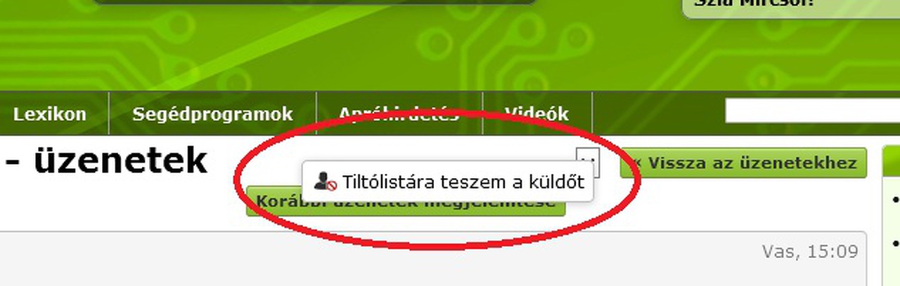

(#) krisz69 válasza 13_Balu50 hozzászólására (») Jan 16, 2017 /
Törölt esetleg a felhasználó vagy mi a gond ??
(#) 13_Balu50 válasza granpa hozzászólására (») Jan 16, 2017 / 1
Oké, köszi.Töröltem.
(#) 13_Balu50 válasza krisz69 hozzászólására (») Jan 16, 2017 /
Nem törölt a felhasználó, csak hibaüzenetet ír mindig, ha el akarom küldeni az üzenetet.
(#) Mircsof válasza 13_Balu50 hozzászólására (») Jan 16, 2017 / 1
Lehetséges, hogy a mellékeltben látható az oka a hibaüzenetnek.
De ez itt OFF..
(#) 13_Balu50 válasza Mircsof hozzászólására (») Jan 16, 2017 /
Köszi, de nekem jól van, ha ő tiltott be, akkor azzal nem tudok mit kezdeni.

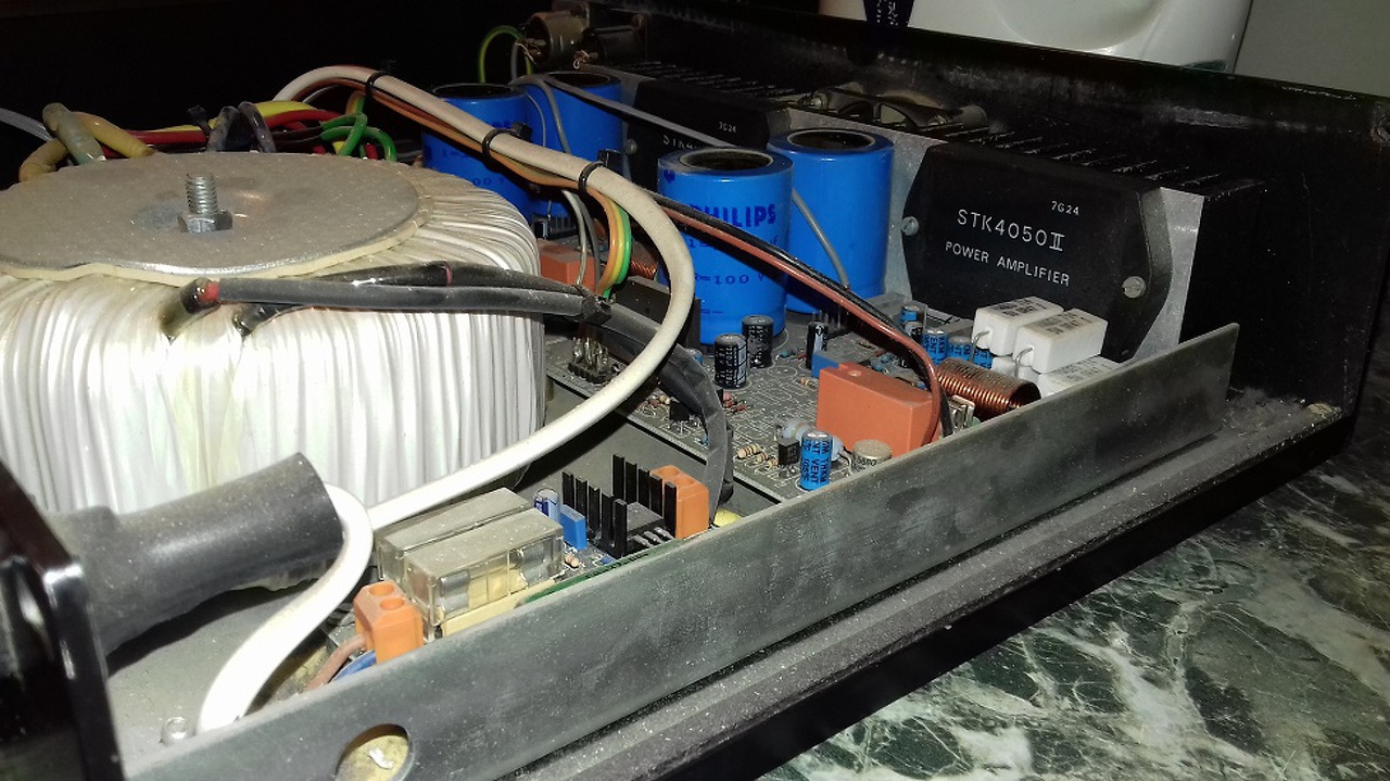

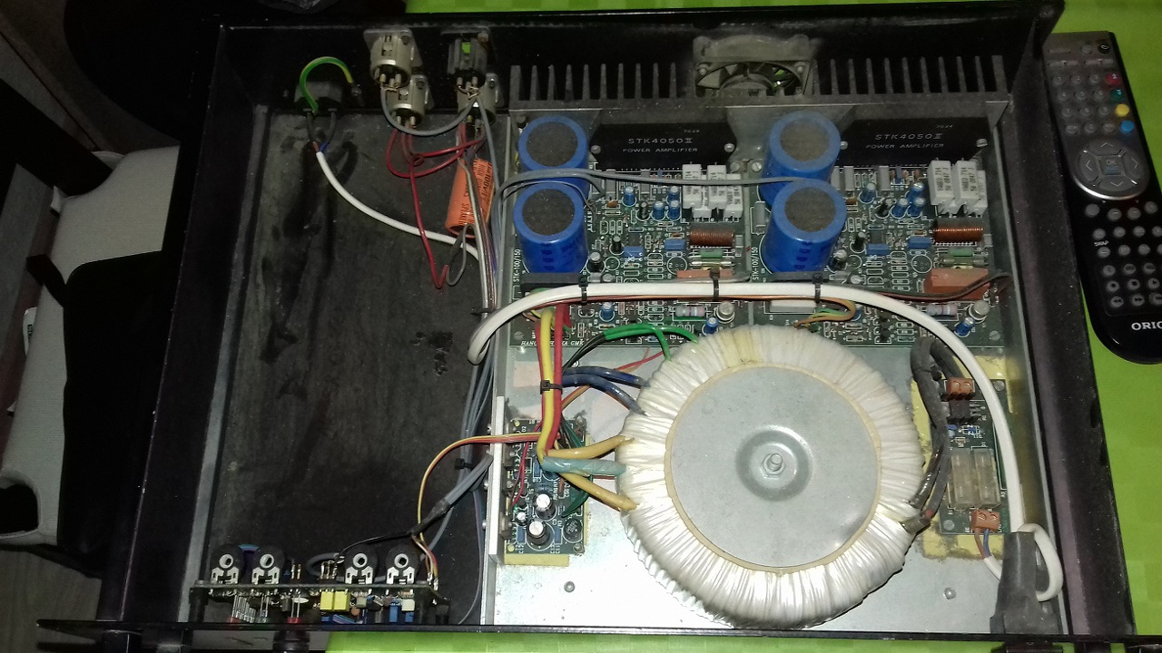

(#) Linegekko hozzászólása Jan 17, 2017 /
Jó reggelt.
Reloopnak igaza volt az erősítőmmel kapcsolatban. A 100V os kimenet a két végfok között van. A táp +- 80V. Ami fáj a szerkezetben hogy SKT-s a végfok, egy fetesnek jobban örültem volna. Bár ekkora teljesítményű IC-t még nem láttam eddig, adatlapja szerint 200W, max fesz +- 95V. Belül dupla tranzisztor lehet mert 4 kimeneti ellenállás van.
Meglepetés csomagba vettem szóval nem tudtam mi van benne.
Van jó tapasztalat ezzel az IC-vel?

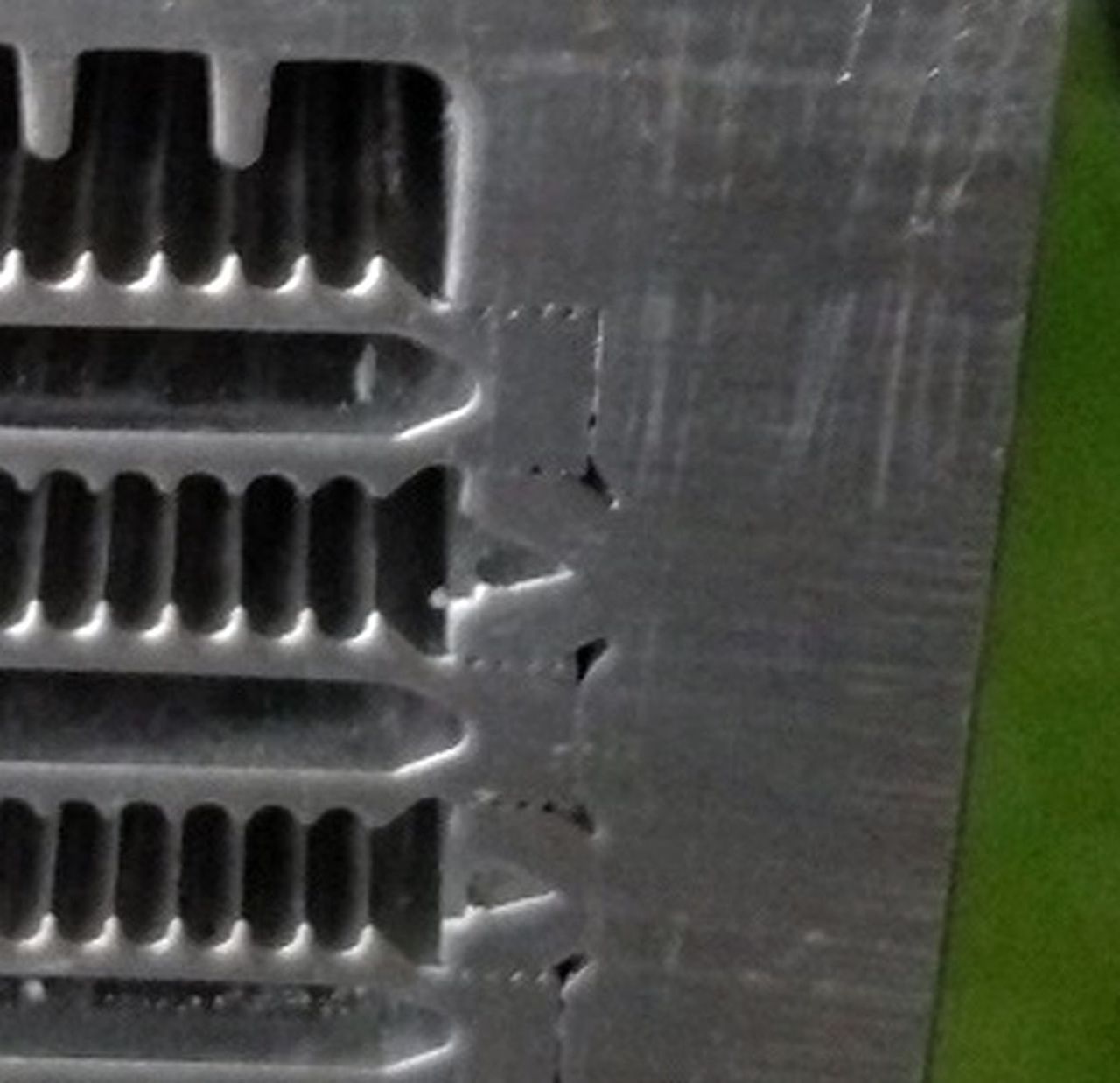

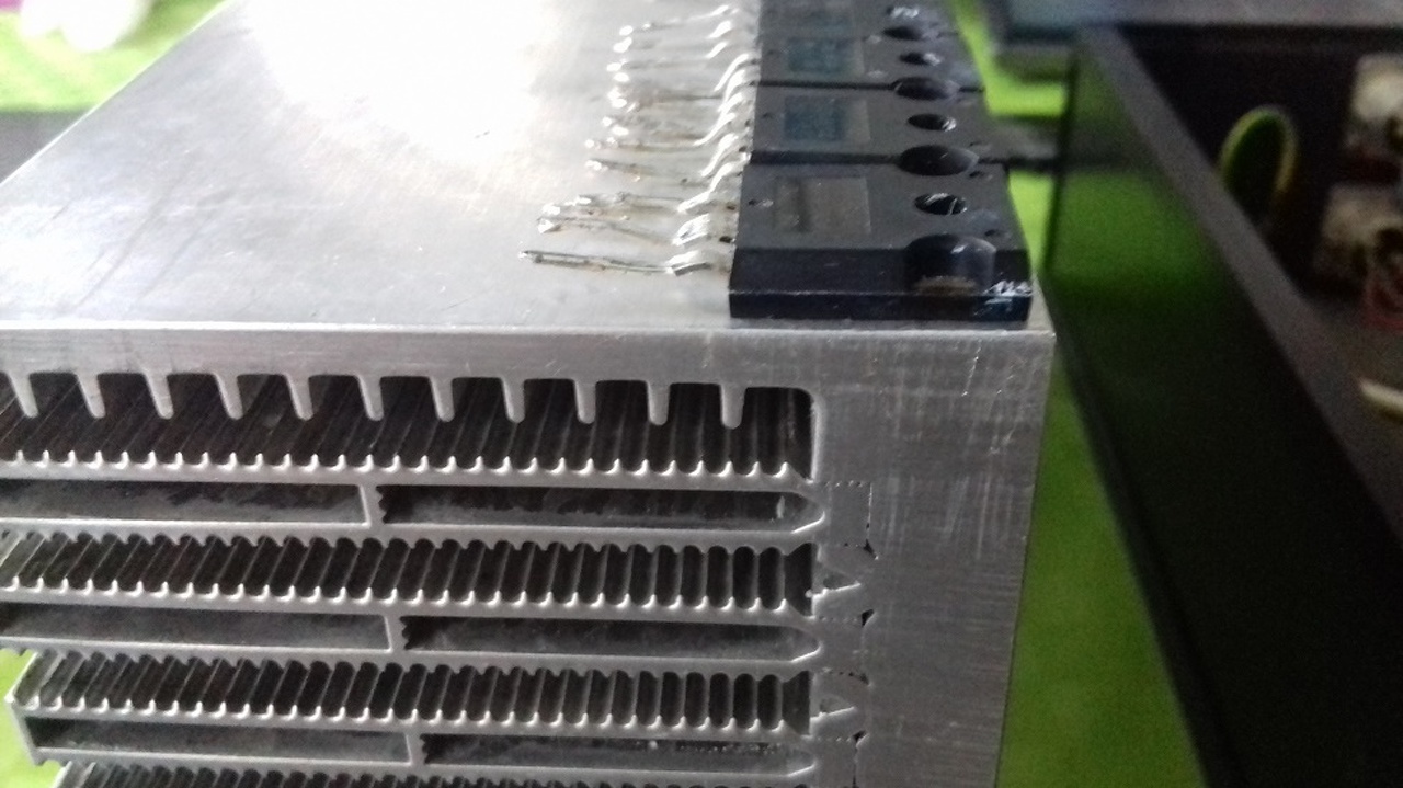

Szerintetek így erre az oldalra fel szerelhetem a feteket? nagyjából 1cm lenne a Fetek között.
(#) krisz69 válasza Linegekko hozzászólására (») Jan 17, 2017 /
Igen.
(#) Linegekko válasza krisz69 hozzászólására (») Jan 17, 2017 /
köszi!
(#) Alkotó válasza Linegekko hozzászólására (») Jan 17, 2017 /
Számomra szokatlan ez a fajta borda gyártási technológia. Van némi aggodalmam a hővezető képesség kapcsán. Fog ez hőt elvonni, csak talán nem annyit mint amennyit a mérete jósol.
(#) krisz69 válasza Alkotó hozzászólására (») Jan 17, 2017 /
Hasonló bordát láttam fent talán.a Conrád oldalán . Es elég jó hő tulajdonságokkal bírt. Bár ebből a képből nem sok minden derűl ki
(#) Gafly válasza krisz69 hozzászólására (») Jan 17, 2017 /
„Bár ebből a képből nem sok minden derűl ki”
Mivel az eredeti kérdés és az eredeti kép hárommal lentebb volt
Hogy a kérdező kérdésére is legyen válasz:
- Hűt az így is,
- De ha a fenekére vannak csavarozva a FET-ek, akkor még jobban,
- Ha pedig nem fekszik, hanem áll, akkor méginkább...
(#) Linegekko válasza Alkotó hozzászólására (») Jan 17, 2017 /
Már jelezte valaki hogy e nem olyan jó mintha az egész egy darabból lenne öntve. De ettől még kért belőle és nem csalódott benne. Ha tudnánk olyan erővel préselni a Fetet a bordára mint ahogy ezek a kalitkák vannak belepréselve, akkor lehetne jelentősége. De mivel a gyenge pont a Fetek bordára való hőátadása szerintem elenyésző az öntött vagy a préselt borda közti különbség. Főleg hogy ez kialakításánál fogva aktív és nem passzív hűtésre való inkább. És elég vastag s szerelő felület. Eddig nem okozott csalódást, de lemérni nem tudom.
A borda ügyön átlendülve, megemlítetted az egyik legfontosabb részletet, a félvezető felfogását. Sokáig magamnak sem akartam elhinni, hogy úgy gyártják ezeket a lapos tokozásokat, hogy a tervezett felfogásuk csak részlegesen alkalmas a feladatra.
Nálam több TDA7294-es erősítő építése kapcsán gyűlt össze az a tapasztalat ami alapján ma már kizárólag a kengyeles megoldásokat látom ideálisnak.
