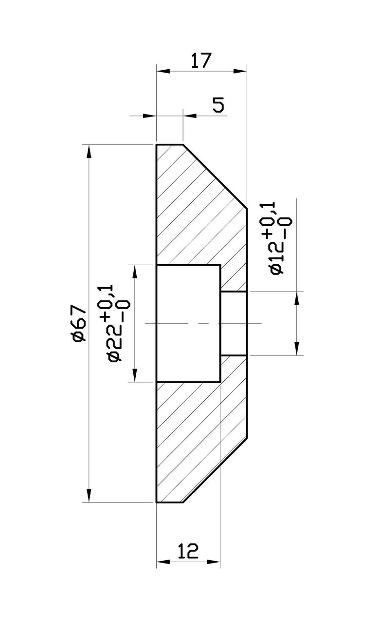

Keresek egy apró esztergályos kapacitást. A melléket szorítótárcsából szeretnék 1 db-ot, közönséges szerkezeti acélból.

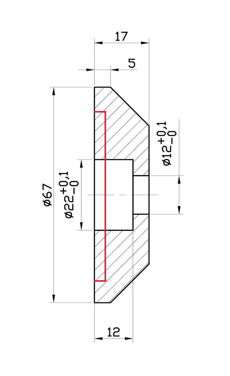

Egy javaslatom lenne a tárcsával kapcsolatban. Annyit módosítanék, hogy a csatolt rajz szerint csináltatnám. Ennek az a magyarázata, hogy amikor meghúzod a csavart, a nyomás miatt csak a tárcsa közepe fog szorítani, ami kicsi felületet jelent. (kúposodik a szorítás hatására) Ezért jobban meg kell húzni a csavart, hogy ne tudjon elfordulni a tárcsa. Ha viszont csak nagy átmérőn ér hozzá a szorítótárcsa, akkor nagyobb lesz a szorító felület, vagyis nehezebben fordul el a tárcsa. A kiegészítésem nem méretarányos, kevesebbek kell kiesztergálni. De egy esztergályos szaki biztosan tudja, mennyit vegyen ki.

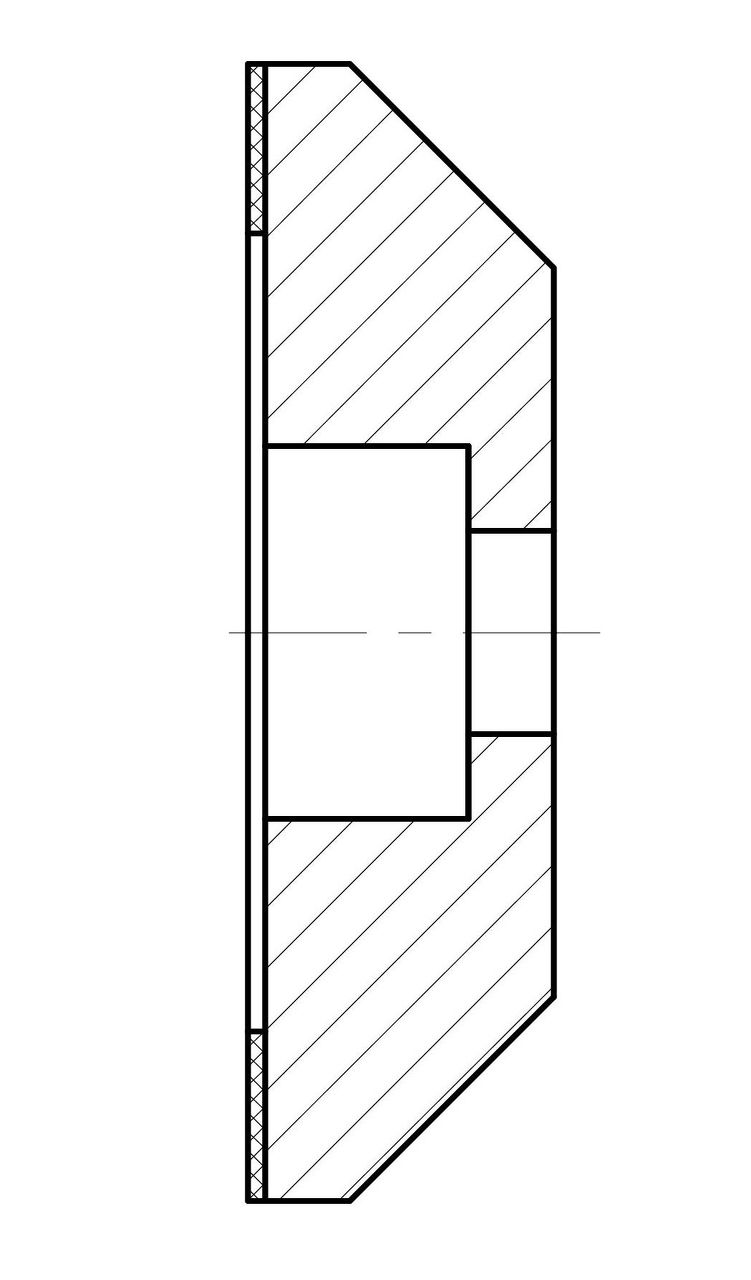

A megoldáskeresésem a gyártási lehetőségre vonatkozott, de igaz amit mondasz. Viszont a megoldást -tapasztalatokra támaszkodva- nem a tárcsa átalakítása, hanem a gumilap jelenti. Ez így is bőven biztosítja a nekem kellő forgácsoló erőt, de szinte nullára csökkenti a remegéseket, ami jót tesz a vágott a felületnek (ez egy faipari gép). Az ötlet "orosz" eredetű nálam, ahol a köszörűfelfogó tárcsára kartonpapír van ragasztva -és prímán működik-.

Egy helyi szakembert megkérdeztem, megoldható-e a szorító tárcsám, de egy olyan számot mondott ellenértékként, amitől meghökkentem. Többet kért volna ezért a tárcsáért, mint amennyiért egy 255 mm-es Makita fűrésztárcsát adnak, 40 foggal.
Ha nem kapok jobb ajánlatot, akkor elengedem ezt a részt, és kireszelek néhány 20 -as fakötésű alátétet és az lesz a felfogó tárcsa (de mennyivel szakosabb és kényelmesebb lenne ez).

Van egy esztergályos ismerősöm, ha gondolod akkor megmutatom neki a rajzot és megmondja hogy el tudja- e vállalni. Mennyire sűrgős?

Ez is teljesen jó, a lényeg az, hogy ne a közepe szorítson. Főleg, ha szerzel vékony szövetbetétes gumilapot. Az sokkal jobban tart.

Véleményem szerint forgácsoló szerszámot nem fogunk be rugalmas befogóba. Ez alól a faipari szerszámok sem kivételek. A befogott szerszám az alkalmazott gép leg merevebb pontja kell, hogy legyen. Az a tárcsa úgy korrekt ahogy belerajzoltál.

A véleményed tiszteletben tartása mellett, tudnod kell, hogy téves. A gumi, kimondottan kemény, olajálló 1 mm vastag (pontosan ennyi, nem szór a méret), 1 szövetbetétes típus. A vágótárcsa palástjának helyzetét a tengely pozicionálja, amiben csak annyi a hiba, ami gyártáskor belekerült (feltételezve a tengely futását). A gumilap oldalirányban támasztja/szorítja, és ezt tökéletes eredménnyel teszi. Csak ajánlani tudom
A vágótárcsák, bizonyos forgácsolási teljesítmény, és bizonyos átvágási mélységnél már hajlamosak a belengésre. Ez általában nem nagy baj, de nyomot hagy a vágott felületen. Többféle módon is védekeznek ellene, amik közül egyik a gumilapos megfogás.

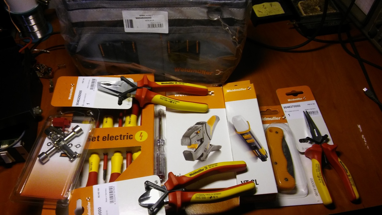

Végre megjött a weidmüller csomagom Igaz már majdnem mindenem volt ezen szerszámok közül de ennyi pénzért nem lehetett kihagyni!

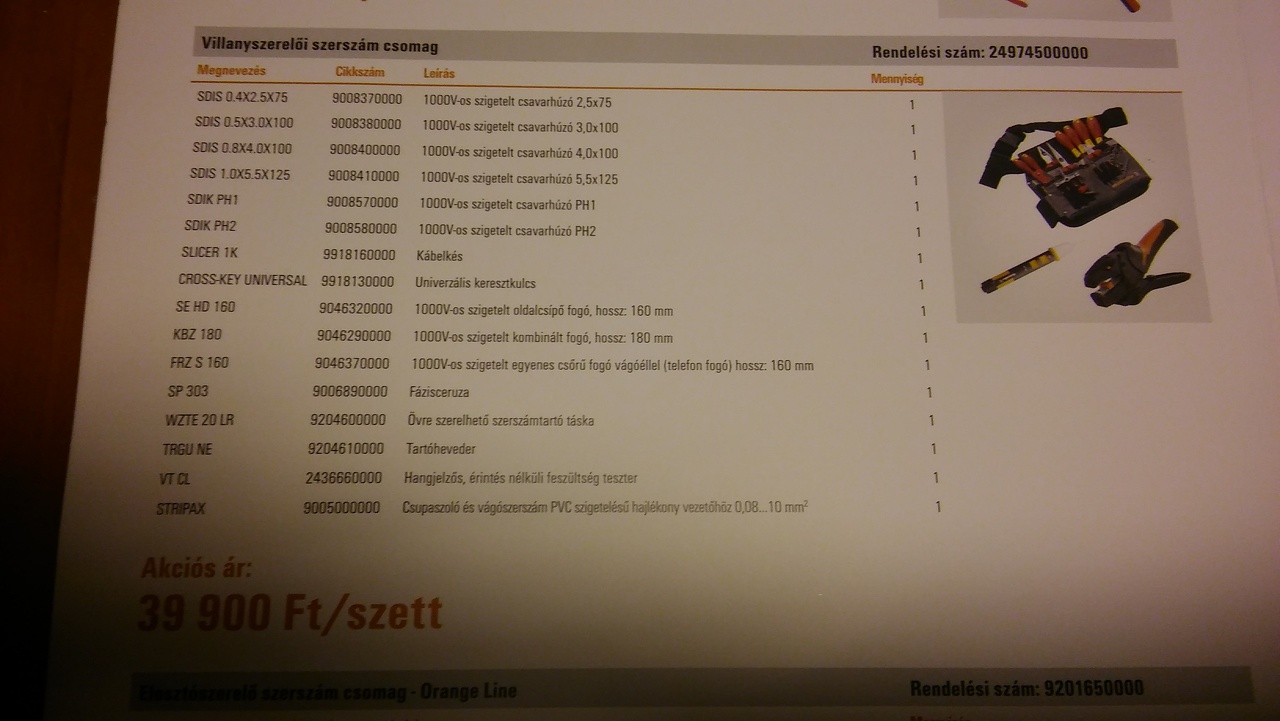

Külön nem tudom én szett-be vettem. mellékelem a fényképet.

Köszi! (a jó munka olyan mint a szép halál... egyik sincs Kollégám után szabadon) Van egy nagy kofferem ezt amolyan gyorsan magamra akasztom ha menni kell csomag Meg hát egy stripax huszonezer... Ez meg egybe volt 40 nem lehetett kihagyni
