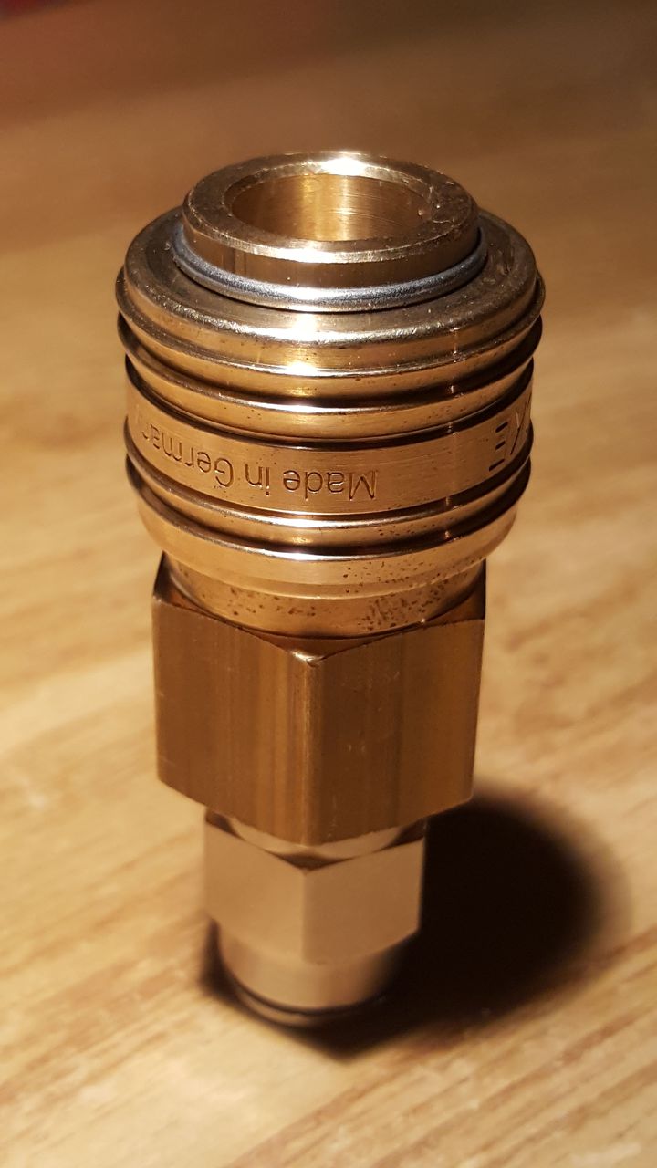

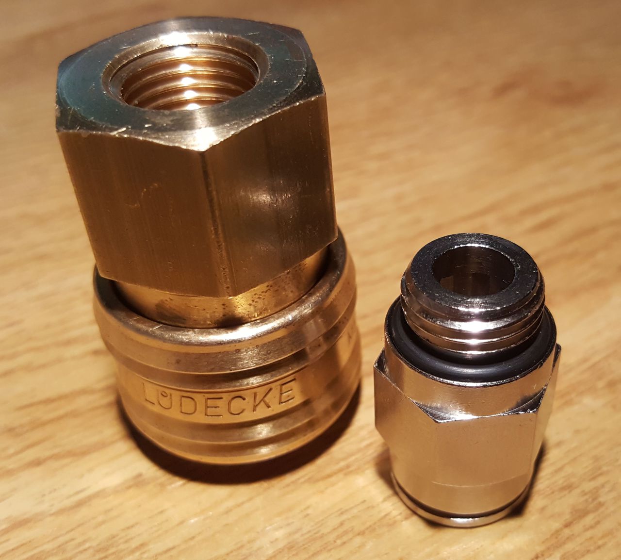

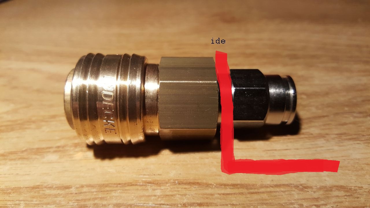

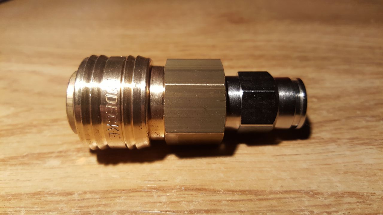

Kiépítek egy minimális sűrített levegő hálózatot, mert így kényelmesebb lesz, mint egy vastag oxigéntömlőt huzigálni magam után. Ehhez megvásároltam a szükséges anyagokat (nem olcsó mulatság, kevesebbre számítottam).
De a végcsatlakozók rögzítésének fontos részlete megoldásra vár. Egy nagyon jól felszerelt szakboltban vásároltam, de ők sem tartanak olyan csatlakozót, ami hivatalosan rögzíthető, azaz ezek mind lengő megoldások (még katalógusban is alig találtak, de még sosem láttak olyat élőben). Ilyet is vettem, de azért szeretném rögzíteni őket.
Van valakinek ötlete, vagy már kipróbált megoldása egy ilyen csatlakozó rögzítésére? Egyik oldalába megy egy 10 mm-es cső, a másikba pedig a csőkígyó szabványos levegő-csonkja. Forrasztani, melegíteni nem lehet mert gumi tömítés van benne. A vastagabb végén lévő külső hüvelynek el kell tudnia mozdulni kb. 3-4 mm-t, a csonk oldásához.

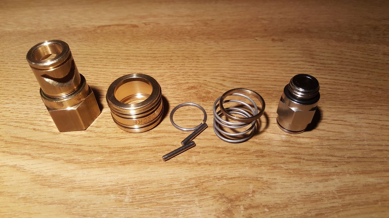

(#) Mircsof válasza Alkotó hozzászólására (») Jan 9, 2017 /
„Forrasztani, melegíteni nem lehet mert gumi tömítés van benne.”
Nagyon egyszerűen szétszedhetőek. A végén van egy zéger szerű gyűrű azt ha leveszed már jön is szét szépen sorban. Ezzel máris több megoldás is szóba jöhet a rögzítésre, köztük a forrasztás melegítés is.

(#) jethro válasza Alkotó hozzászólására (») Jan 9, 2017 /
Szia.

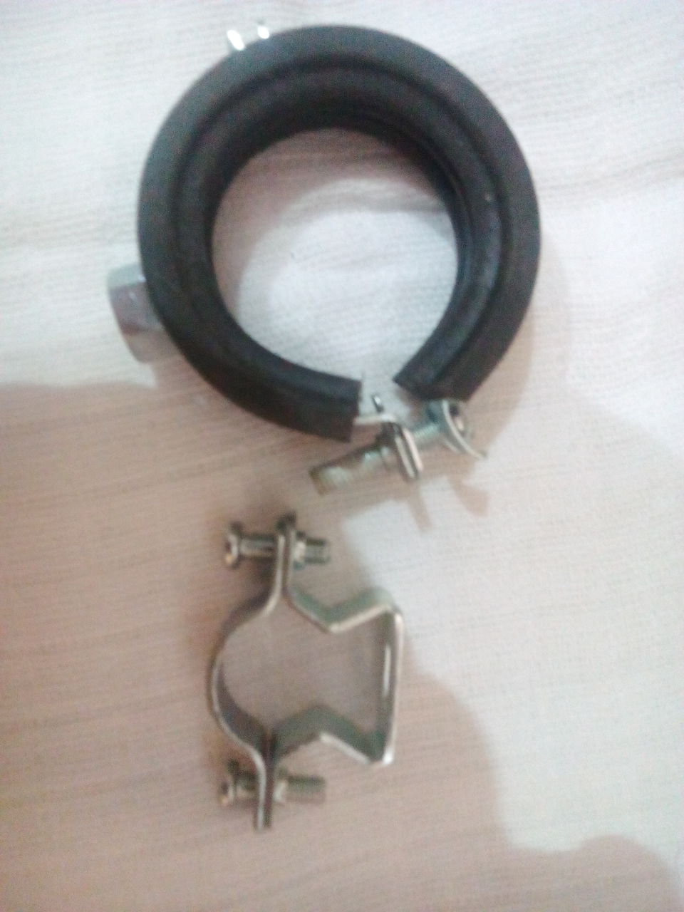

Esetleg csőbilincs?
(#) 06smici válasza Alkotó hozzászólására (») Jan 9, 2017 /
Léteznek gyorscsatlakozók amiknek menetes a másik felük. Azt már olyan csőre szereli az ember, amilyenre scak szeretné. Ahhoz meg közel végtelen a felfogatás módok száma.
itt van is egy konfiguráló hozzá.
De a Te képeidet elnézve, az sem kizárt hogy ez a csatlakozó is szétszedhető és akkor máris van egy menetes szerelhető vége

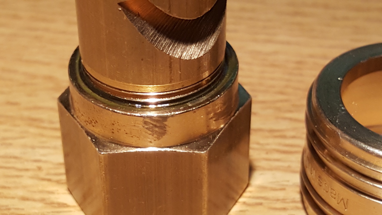

(#) Alkotó válasza Mircsof hozzászólására (») Jan 9, 2017 /
Igen, valóban szétszedhető. Ugyan nincs kéznél semmilyen "lángom", amivel forrasztani tudnám, és pákához ez nagynak tűnik, de mint lehetőség ezt se vessük el.
Úgy tűnik, az alaptest (második kép) elemei ragasztva is vannak a menetes csatlakozás mellett. Ha ezt oldom, akkor nem garantálható hogy tökéletesen újra tudom szerelni (de azért jó esély van rá).
(#) Alkotó válasza 06smici hozzászólására (») Jan 9, 2017 /
A menetes végbe egy olyan betét csatlakozik, ami képes a 10 mm-es műanyag csövet fogadni. Éppen az problémám, hogy a bejövő cső is egy hajlékony műanyag, ami egy kábelcsatornában jön, és az elmenő spirál is flexibilis, amihez a fogyasztó csatlakozik.
A csatlakozó rögzítése tudná az elvárt merevséget biztosítani, hiszen a spirált össze-vissza rángatom munka közben.
(#) Kinka István válasza Alkotó hozzászólására (») Jan 9, 2017 /

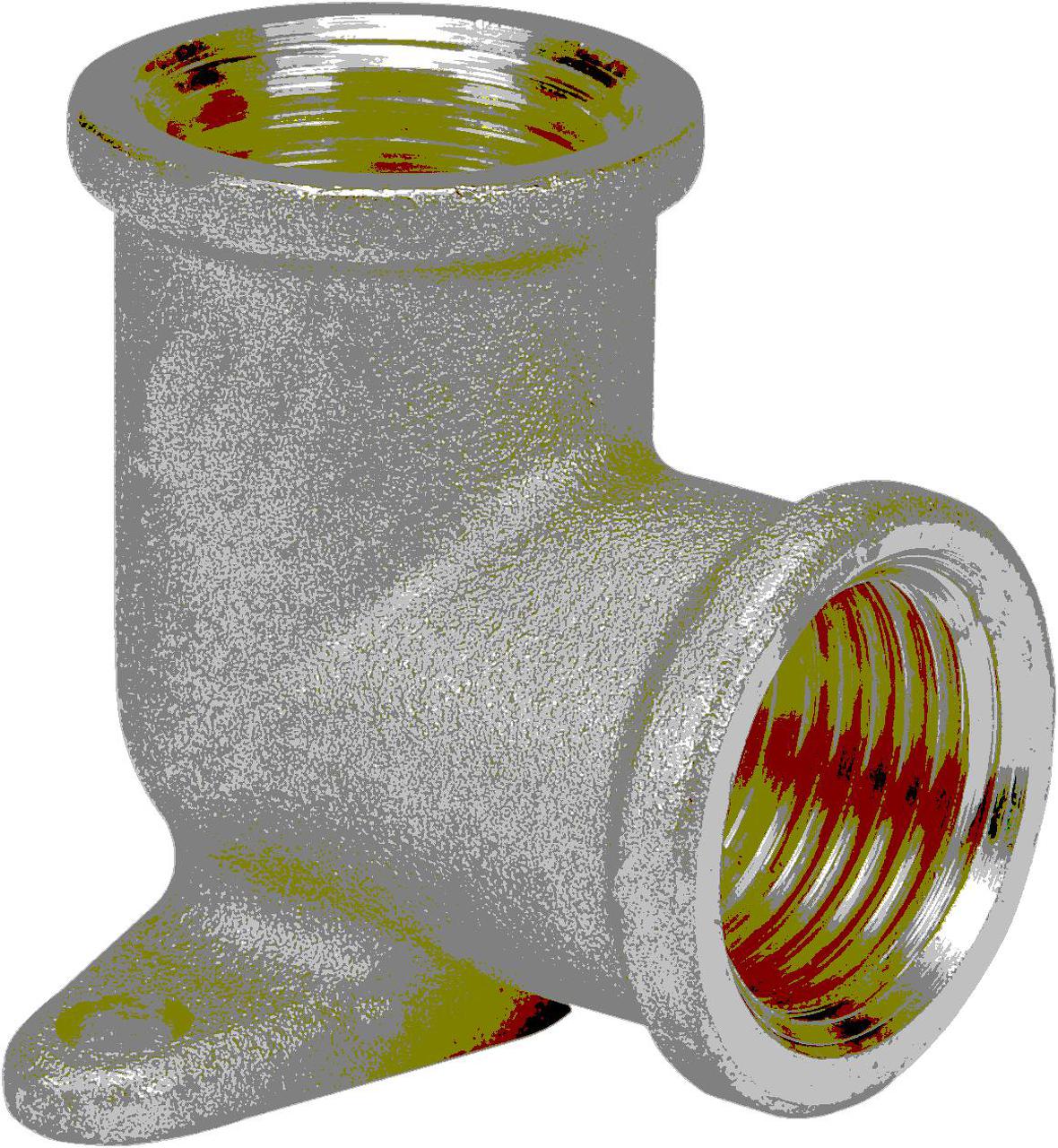

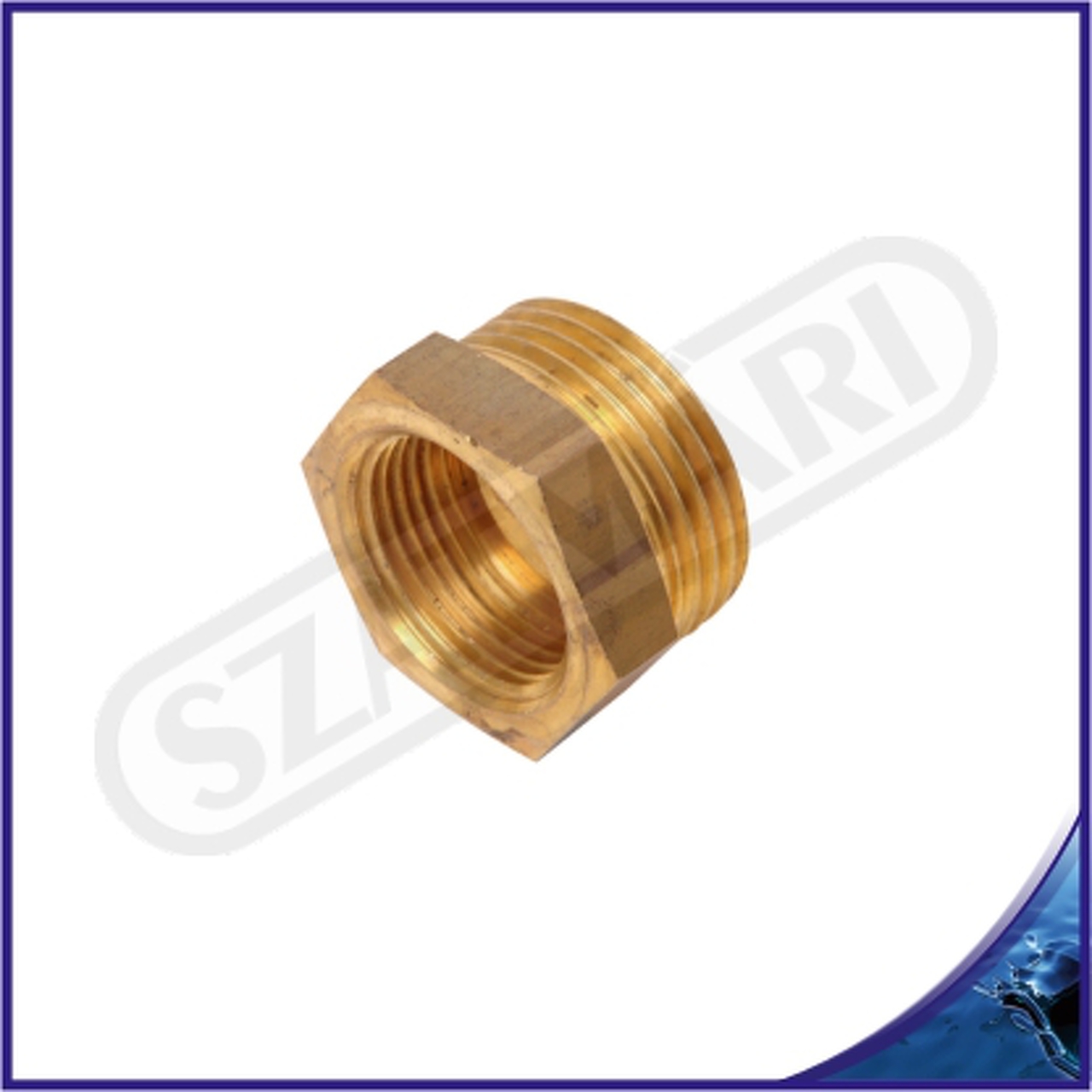

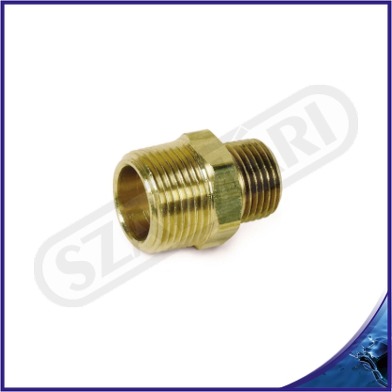

Ahogy a szétszedett csatlakozót látom, a bemenetén 1/4"- belső menet van. Ezt 1/4-1/2"-os K-K-s közcsavarral 1/2"-os falkarikába rögzítheted. A falkarika lehet forrasztásos rézcsöves, roppantható alupex csöves, de akár a hagyományos menetvágós vas csöves is.
(#) Gabó válasza Alkotó hozzászólására (») Jan 9, 2017 /

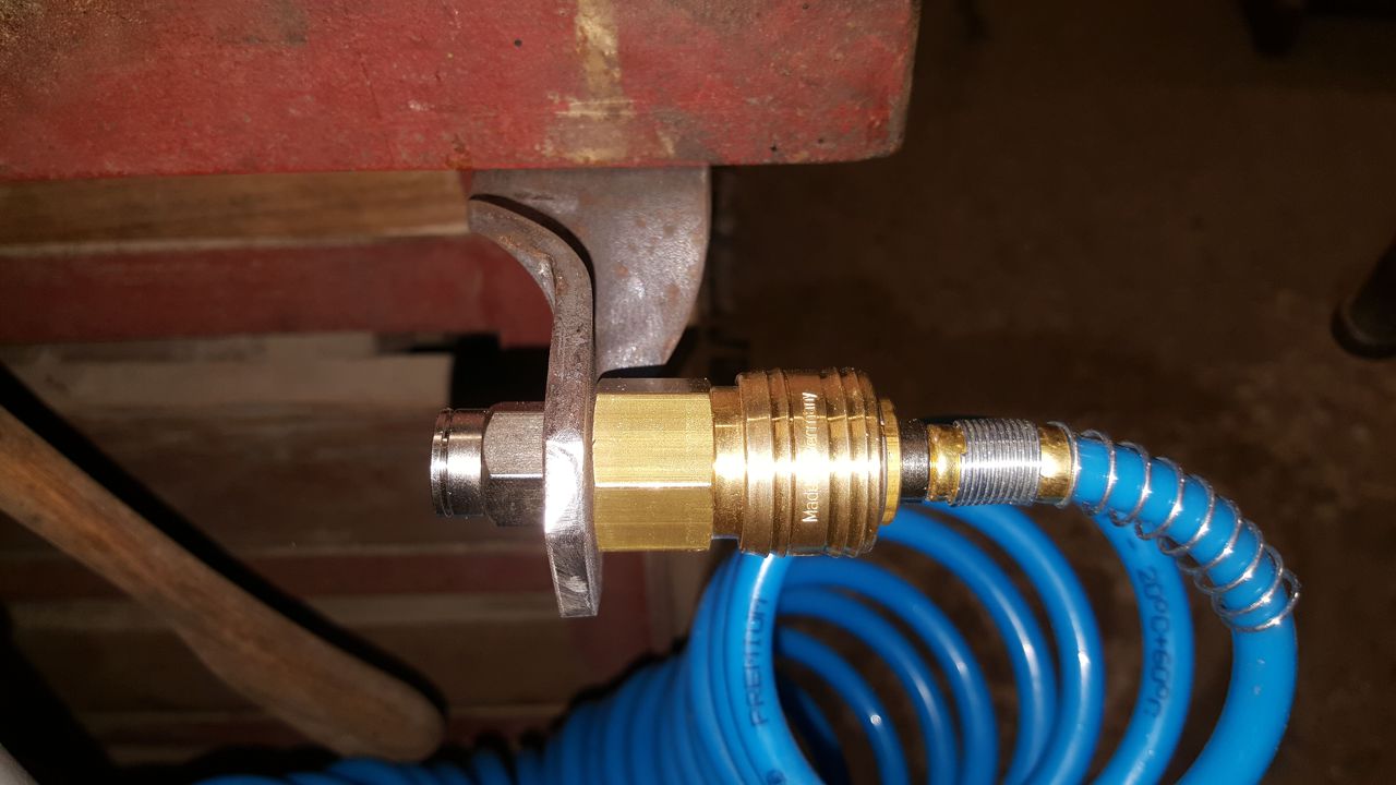

Nálunk az ilyen csatlakozó, egy kifúrt L idommal van rögzítve. Jól bírja a strapát.
(#) Alkotó válasza Gabó hozzászólására (») Jan 9, 2017 /
Lefotóznád, vagy lerajzolnád nekem?
A legegyszerűbb megoldást pillanatnyilag én is valamilyen bilincsben/kengyelben látom, ami pl. a hatszög hasábon stabil megfogást adhatna.
(#) vision61 válasza Alkotó hozzászólására (») Jan 9, 2017 /

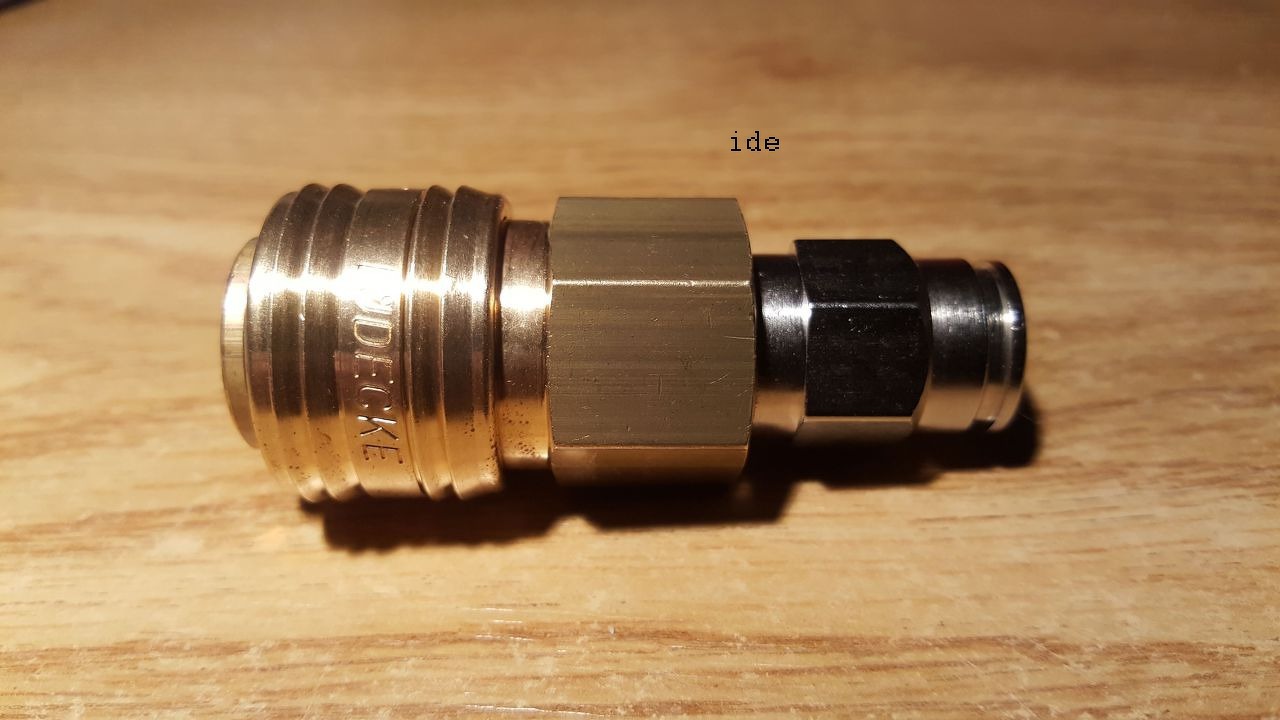

Az utolsó kép alapján egy kb. 3 mm vastag alu, esetleg acél lemezt meghajlítasz L alakra (vagy L acélból levágsz egy darabot), és fúrsz rá pontosan egy olyan furatot, ami illeszkedik a 10 mm-es cső oldali csatlakozó válla és a másik csatlakozó rész közé.
(Közben megelőztek.)
A hozzászólás módosítva: Jan 9, 2017
Mivel a csövet már megvetted, így szerintem egy 1/2" falikorongba berakhatod. Kiveszed a bemenő csonkot, azt egy 1/2-1/4" KB közcsavarral a falikorongba teszed. A gyorscsatlakozót pedig egy 1/2-1/4" KK közcsavarral tudod a kimenetre rögzíteni.
Miért nem raksz rá egy darab csövet? Ahogy István is írta, egy tizen pár centis 1/2"-os cső és máris felfúrható a falra. Igaz, kell hozzá két darab toldó. Cserébe ha felfúrod két bilinccsel, utána lehet rángatni bármennyit.

(#) Alkotó válasza vision61 hozzászólására (») Jan 9, 2017 /
A betét egy gumigyűrűvel tömít, ezért a közlemez méretét jól el kell találni, de ezzel együtt is működhet a dolog. Az átmérős rész és a hatszög közötti átmenet nagyon kicsi vállat jelent, az elvárt stabilitás szempontjából ezt érzem kritikus pontnak.

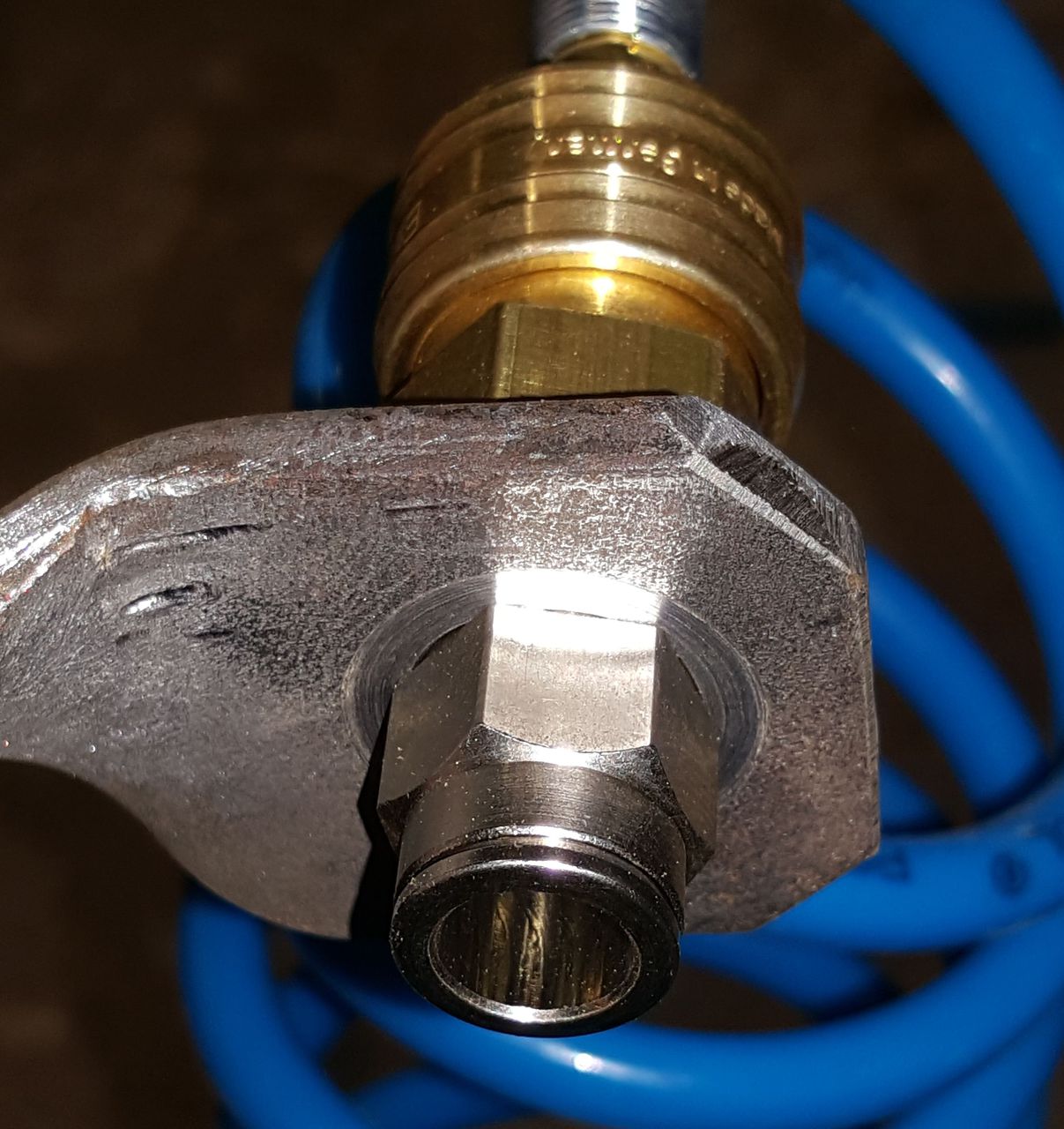

(#) Alkotó válasza Alkotó hozzászólására (») Jan 11, 2017 / 2
Felszereltem a csatlakozót. Rövid próbálgatás után, a satupad szélén tűnik a leginkább kézre esőnek. Így beéri az egész asztal, a mellett lévő fúrógépeket, és a kicsit odébb lévő köszörűt, és a faipari marómat is. A satu egyik csavarját használtam fel a megfogáshoz, ezért kicsit alakítani kellett a konzolt, de megoldottam.
Az ideális vastagság 4,2 mm lett volna, de ilyen lemezem nem volt, ezért az 5-ös laposvas hátsó oldalát megsüllyesztettem 0,8 mm-t egy célzottan köszörült fúróval.
Már a levegőcsövet is 90 %-ban rögzítettem, de még a kompresszor végleges helyét nem alakítottam ki.
(Éppen egy rosszul megvilágított pontja a műhelynek, így a képek nem ideálisak, de igyekeztem láttatni a lényeget.)
(#) Bakman válasza Alkotó hozzászólására (») Jan 11, 2017 /
Hegeszteni nem szoktál satuba fogott anyagot? Nem biztos, hogy a műanyag cső bírni fogja.
(#) zolika60 válasza Bakman hozzászólására (») Jan 11, 2017 /
Majd kihúzza olyankor.
(#) Alkotó válasza Bakman hozzászólására (») Jan 11, 2017 /
Majd kiderül. Szoktam hegeszteni, esetenként satuban is. De ennek hője nem terjed eddig. Esetleg a salak tapadhat fel a csőre, és okozhat benne kárt, de most ezt nem jósolom valószínűnek. Ha gond lesz vele, áthelyezem, illetve a spirál egy mozdulattal kivehető.
