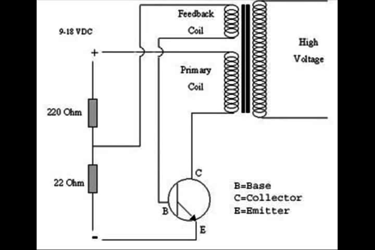

Megszeretném építeni a lenti kapcsolást.Csak azt nem tudom hogy a flyback transzformátoron (sorkimenő),hogy kell megállpítani melyik két kivezetés legyen a feedback tekercs illetve a primer tekercs?
Itt a videó a szerkezetről:https://youtu.be/w8d0GorQmrY

(#) kadarist válasza bugyi680 hozzászólására (») Jan 16, 2017 /
A visszacsatoló tekercs külön van rátekerve a vasmagra, nézd csak meg. A másik két bekötést pedig próbálgatni kell. De videónézés helyett miért nem próbálsz ki egy leírt megoldást? A jó topik: Bővebben: Link.
