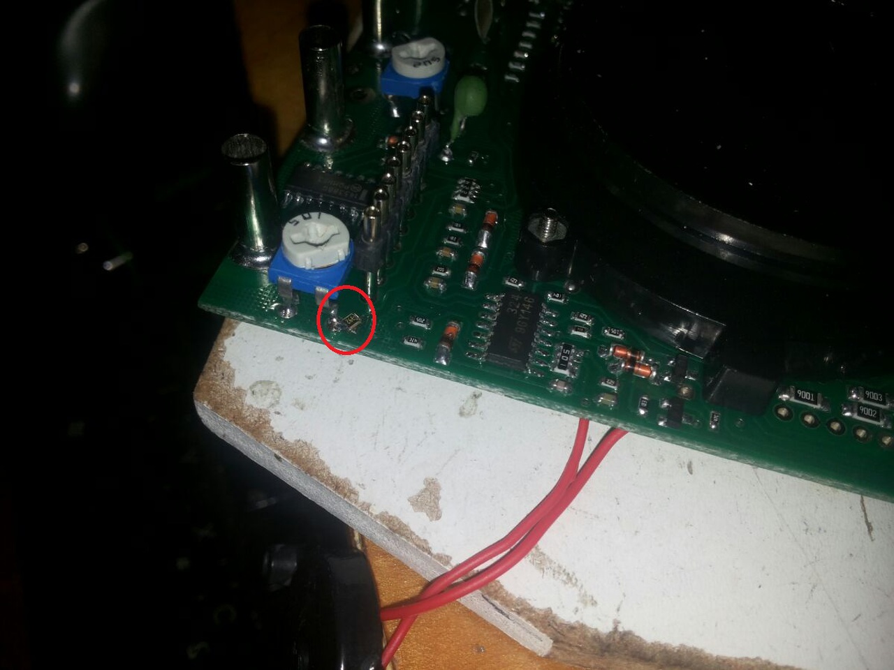

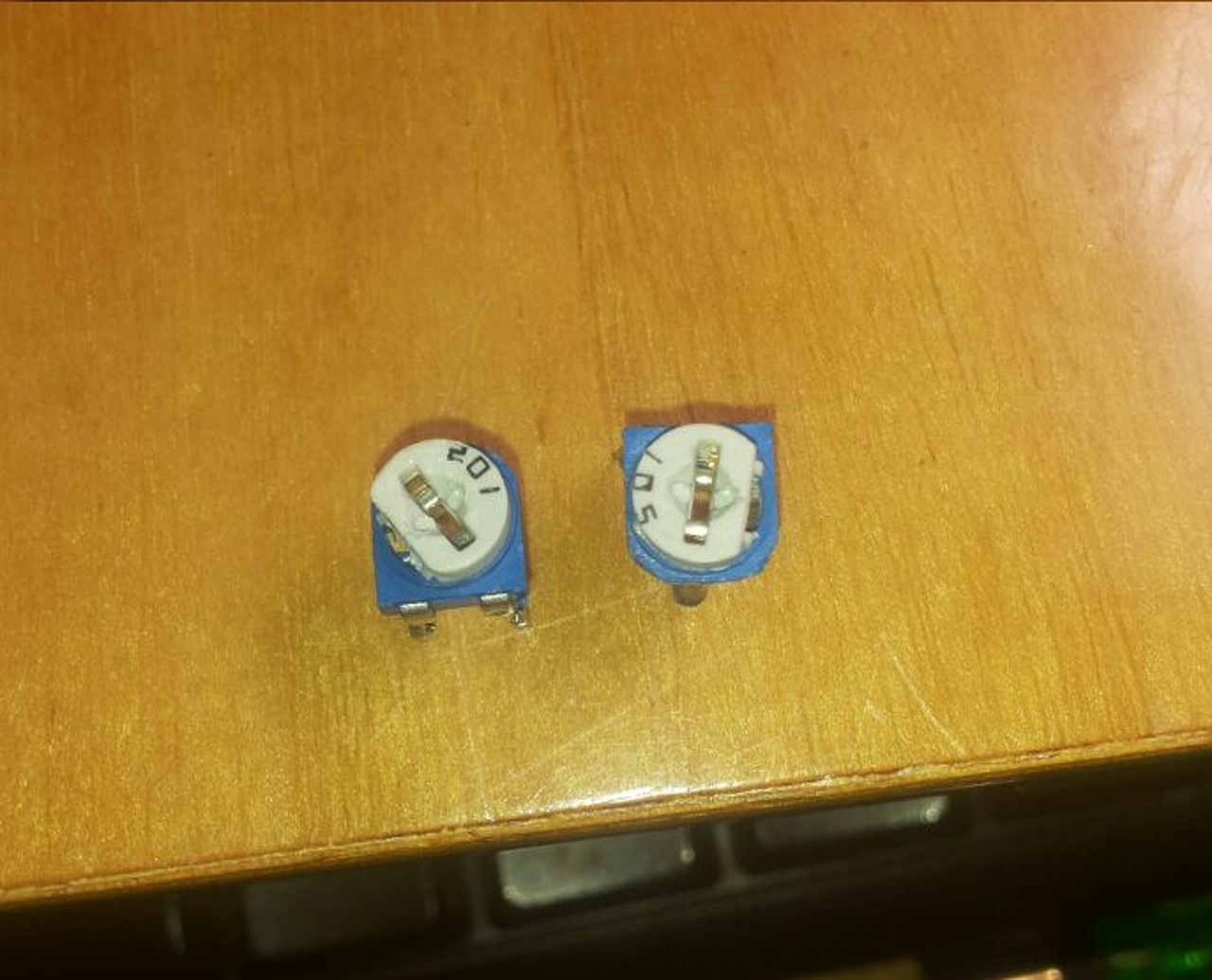

Kiforrasztva menyit mérsz ?
(#) uniman válasza Mircsof hozzászólására (») Jan 17, 2017 /
A fotódról nem lehet elolvasni a poti feliratát...ilyen a "jó" fotó!
De inkább áruld el, hogy az a panel melyik műszeré, és keres róla egy jó fotót a neten.
A hozzászólás módosítva: Jan 17, 2017
(#) Mircsof válasza kaqkk hozzászólására (») Jan 17, 2017 /
171R kiforrasztva.
Szóval az első verzió a legvalószínűbb miszerint a lapos rész az alja és balról jobbra kell úgy leolvasni, hogy értelmeset kapjak...
(#) kaqkk válasza Mircsof hozzászólására (») Jan 17, 2017 /
200R+-15% egyébként az egyes szám csak egyféleképp leolvasva értelmes !
Na igen de itt egyes szám helyett csak egy "oszlop" van.
„A fotódról nem lehet elolvasni a poti feliratát...ilyen a "jó" fotó!”
Ezt nem is olvastam, de igaza van.
Talán csak annyi, hogy ha nincs mit fotózni akkor nincs mit fotózni.
Itt látszik, hogy az egyes csak egy vonal. De mind egy is már túltárgyaltuk. Lényeg, hogy a potik kicsit khhmm nagy tűréssel rendelkeznek...
(#) Sebi válasza Mircsof hozzászólására (») Jan 17, 2017 /
„Lényeg, hogy a potik kicsit khhmm nagy tűréssel rendelkeznek...”
Minek küzdjenek a pontossággal, ha úgyis be kell állítani...
(#) rascal válasza Sebi hozzászólására (») Jan 17, 2017 /
Jártam már úgy dimmerrel, hogy a névleges 470K helyett kb. 400K-t tudó potival nem tudtam a minimumig szabályozni.
(#) Mircsof válasza Sebi hozzászólására (») Jan 17, 2017 /
Rascal a számból vette ki a szót...
Pontosan azért, hogy ne keljen a vele soros ellenállatot kicserélnem nagyobb értékűre, hogy a mért aramérősséget hozzá tudjam igazítani az "etalonhoz".
Ja igen a cserélt ellenállás 100R értékkel nagyobb, így épp nincs maxra tekerve a poti.
Olyan cégnél dolgozom, ahol ezredek is számítanak sokszor. Hidd el egy kis pontosság sose árt.
De ez már tényleg OFF. Lényeg, hogy végre sikerült kalibrálni az áram mérést! Köszönöm mindenkinek!

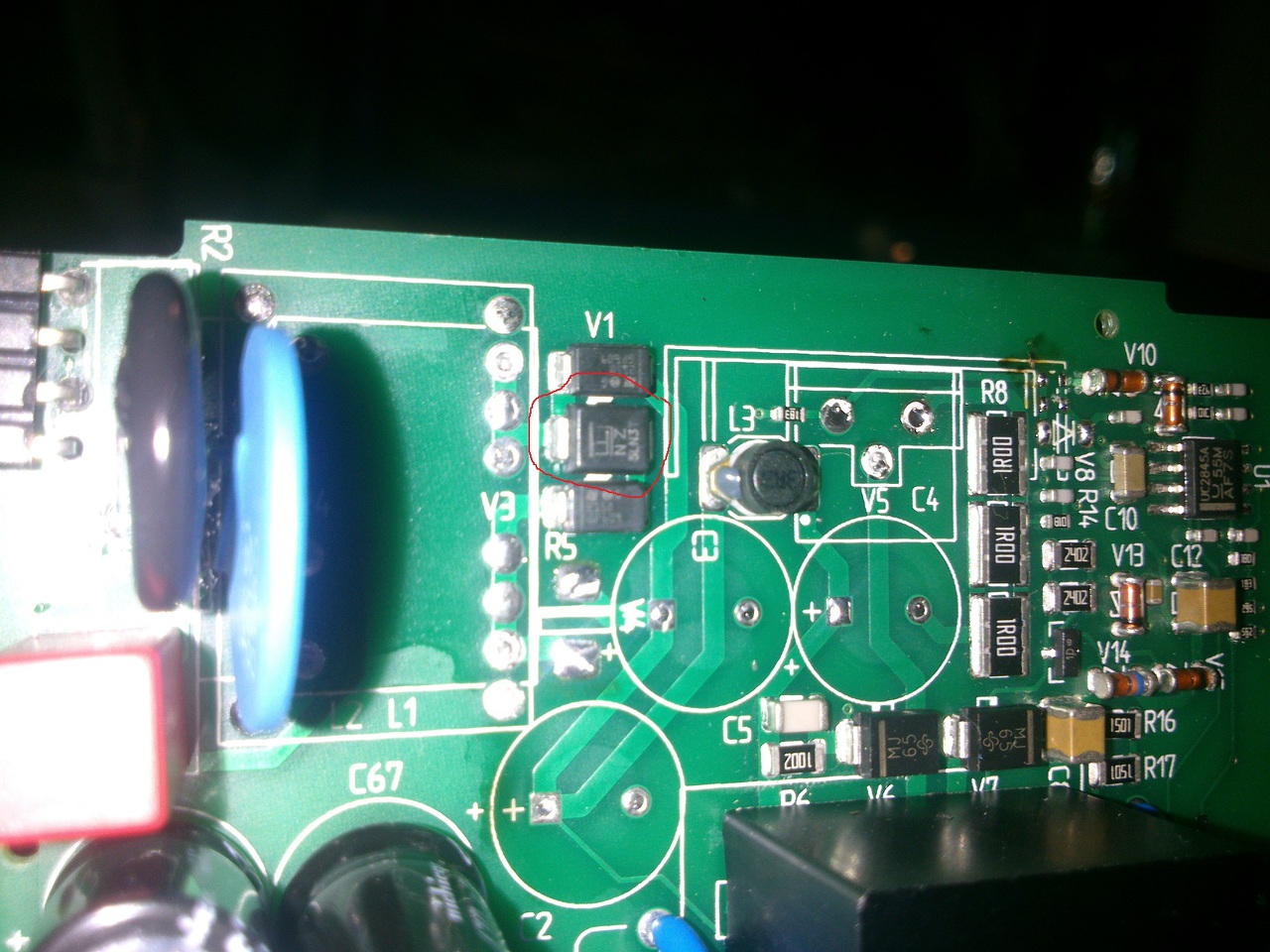

Egy kérdésem van, hogy a képen látható valami az egy szupresszor dióda?
Az eszköz bemeneti szűrő tekercse után, annak a két pontja közé van betéve sorba kötve egy STPS2150 Shottky diódával.
Köszönöm a segítséget.

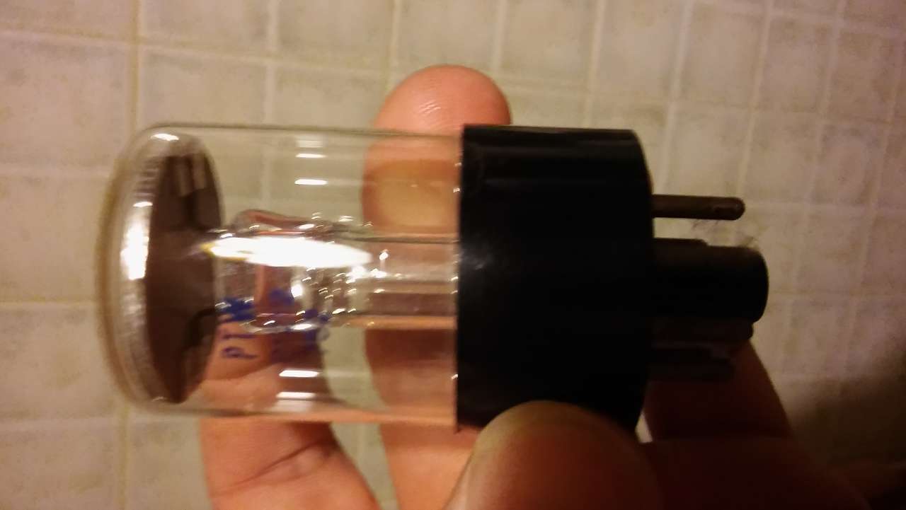

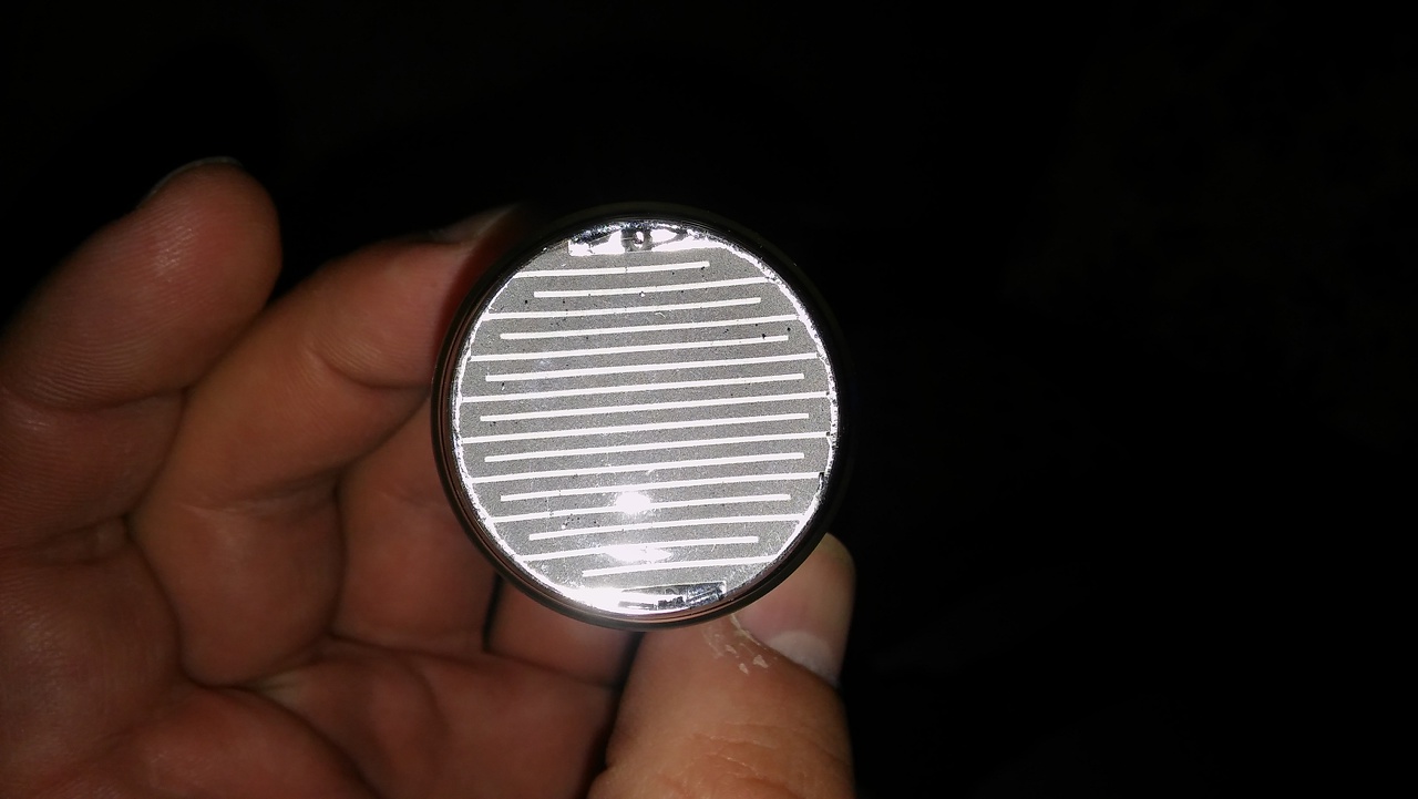

Sziasztok! Van egy "csövem" Beírtam gugliba a rajta lévő feliratot de nem dobott semmit...ptw p1212 752
(#) lelkes amatőr válasza kowi hozzászólására (») Jan 19, 2017 /
Ez feltehetően egy fotoelektromos szenzor. A foglalat felőli részt is lefényképeznéd?
(#) kowi válasza lelkes amatőr hozzászólására (») Jan 19, 2017 /
Én is arra gondoltam csak jó lenne egy adatlap róla. Vagy hogy hogy lehet működésre bírni. Bár olyan mintha két láb lenne csak használva...de akkor minek a többi?
A hozzászólás módosítva: Jan 19, 2017
Jól látom, hogy csak két kivezetése van? Akkor simán ellenállásmérés.
(#) nedudgi válasza kowi hozzászólására (») Jan 19, 2017 /
Lehet mechanikai rögzítés, vagy pozícionálás is a céljuk.
(#) Sebi válasza kowi hozzászólására (») Jan 19, 2017 /
Ilyen kivitelűvel még nem találkoztam, de szerintem eg CdS fényellenállás. Ellenállás mérővel sötétben ( a mérete alapján ) 1..1,5megohm,ami fényre akár 1..10k-ra is csökken.
(#) kowi válasza Sebi hozzászólására (») Jan 19, 2017 /
Valóban! 50Kohm és 100 ohm És 8 lába van de kettő van bekötve soha nem láttam még ilyet.
Vettem egy doboz régi izzót meg glim-et azok közt volt
Az a 50Kohm lesz még több is sötétben ha vársz egy kicsit. Lomha eszköz az. Ezért is jó alkonykapcsolónak pl.
(#) uniman válasza kowi hozzászólására (») Jan 19, 2017 /
Többek közt a TESLA is gyártott hasonló vákuumcsöves fotoellenállásokat: Bővebben: Link

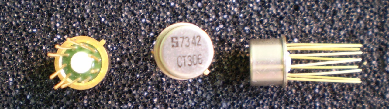

Érdeklődnék, ismeri-e valaki ezt az alkatrészt?
CT306, google-n nem találtam semmit róla, 10 lábú.
üdv, ferci
(#) kameleon2 válasza ferci hozzászólására (») Jan 21, 2017 /
Én elsőként biztosan bedugnám egy IC teszterbe. Az legalább megmondaná, mivel analóg. Szerintem valamilyen műveleti erősítő lehet, de nem istenbizony.
(#) ferci válasza kameleon2 hozzászólására (») Jan 21, 2017 /
Köszi, de adatlapra gondoltam.
(#) Doky586 válasza ferci hozzászólására (») Jan 21, 2017 /
Bármelyik 10 lábú DIL IC berakható ilyen tokba..
