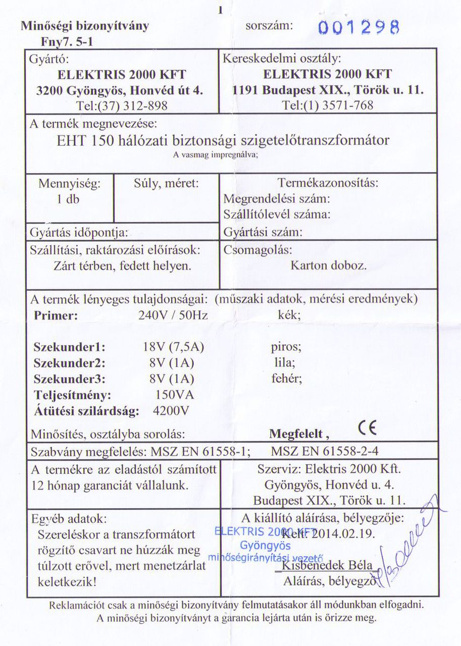

(#) DonJoker hozzászólása Jan 17, 2017 /
Akik megépítették Proli Mester Accu-Mat1 töltőjét, tőlük kérdezném, hogy trafót honnan "varázsoltak" hozzá?
Túrtam a netet, de sajnos úgy látom, hogy a 18V nem annyira sztenderd... inkább 12,16,24 v-os trafókat találtam.
Nagyon köszönöm!
(#) Alkotó válasza DonJoker hozzászólására (») Jan 17, 2017 /
Én az Elektris 2000 Kft.-nél rendeltem, de biztos vagyok abban, hogy bármelyik trafógyártó megcsinálja.
(#) Remci válasza DonJoker hozzászólására (») Jan 17, 2017 /
Én 230/24v-os 250VA-es trafót használtam Bővebben: Link . A 24v-os tekercsből szétszedés nélkül símán le lehet tekerni 18v-ig, utána rá lehet még tekerni a 8v-os második szekunder tekercset. Kicsit macerás, de még mindig működik.
(#) DonJoker válasza Alkotó hozzászólására (») Jan 17, 2017 /
Szia Alkotó!
Azt lehet tudni, hogy kb. milyen áron készítenek egy ilyen trafót?
(#) DonJoker válasza Remci hozzászólására (») Jan 17, 2017 /
Remci!
Köszönöm a bizalmat. Én egy lelkes amatőr vagyok, aki ha van ideje próbál forrasztgatni, de hogy mi miért van a panelon az már nem teljesen tiszta.
A trafó tekerés szerintem nekem túl nagy falat lenne!
Írj nekik, amire gyorsan megkapod a választ. Az ár alapvetően függ a teljesítménytől, a tekercsek számától, az impregnálások számától, a kiviteltől, és az egyedi kéréseidtől is.
