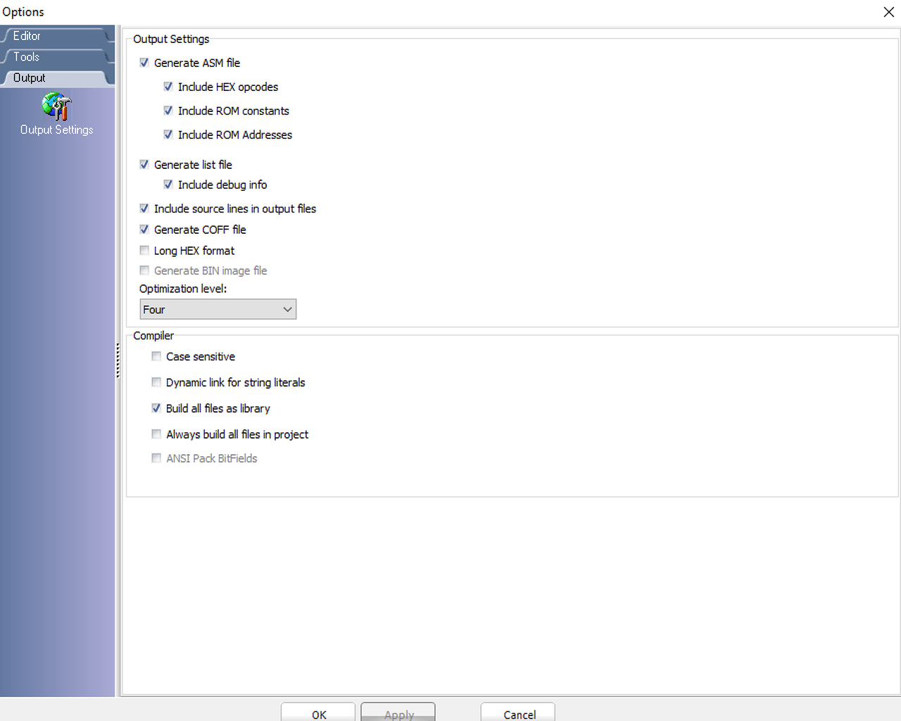

MikroC pro-t használok de amikor lefordítom nem ment .hex fájlt. Mit kellene beállítanom, hogy legyen?
(#) Elektro.on válasza balint730 hozzászólására (») Jan 21, 2017 /
Tools --> Options menüben (F12 vel előjön) az output fülön nincs kikapcsolva valami?
A projekt könyvtárat beállítottad az elemén?
(#) balint730 válasza Elektro.on hozzászólására (») Jan 21, 2017 /
Ezek vannak bepipálva
