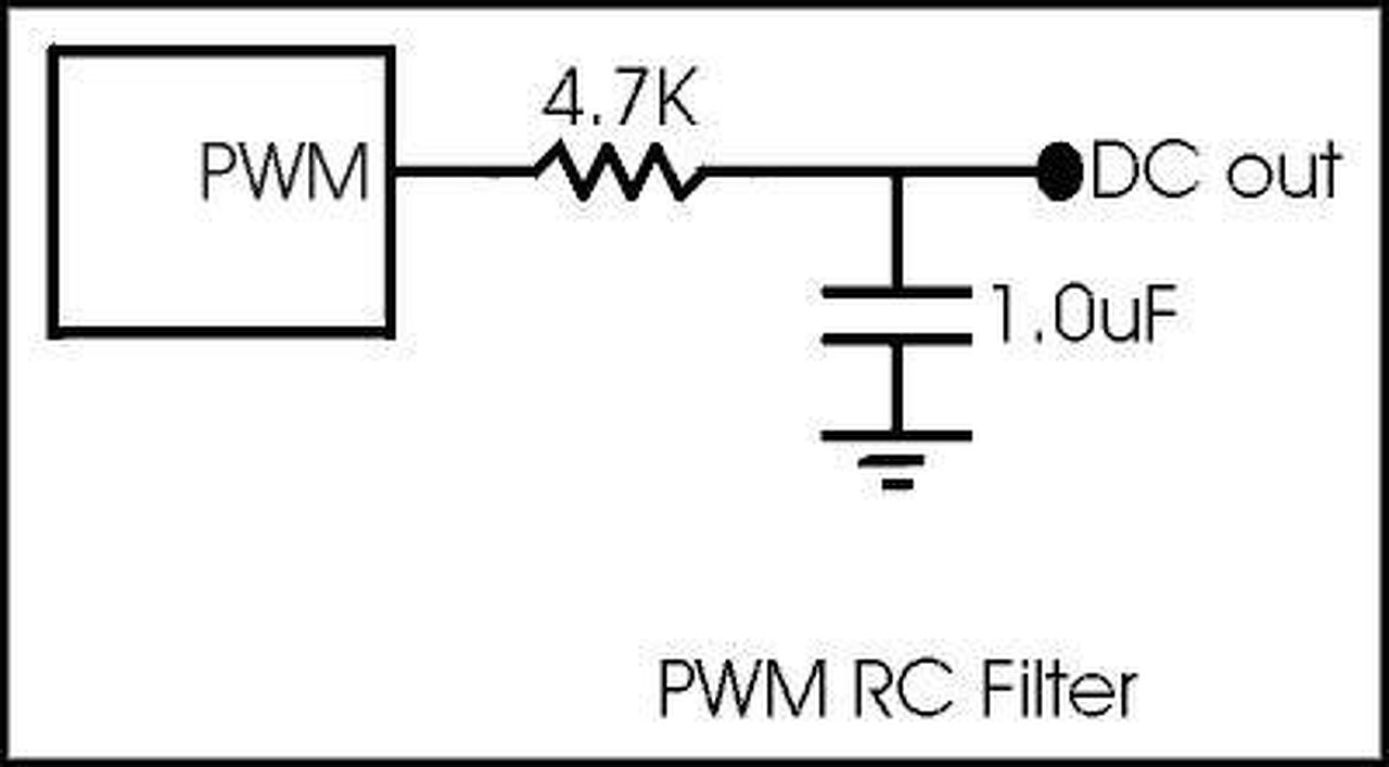

(#) Bakman válasza Massawa hozzászólására (») Jan 22, 2017 /
Ha nagyon pontos akarsz lenni, akkor mérni kell valamivel a kitöltési tényezőt, pl. mikrokontrollerrel. Megoldás lehet a PWM -> feszültség "átalakító", hasonlóan, mint a mellékletben. Egyszerűen annyi ilyet raksz össze amennyi kell, a kimeneten mérhető feszültségek pedig összehasonlíthatóak könnyen.

(#) Massawa válasza Bakman hozzászólására (») Jan 22, 2017 /
Sajnos ez nem müködik. A kondi szinte azonnal a csucsra töltödik, igy rajta a DC kb 8-10V között változik. Kezelni kellene a kisülést is. A deprez müszer sokkal használhatobb értéket ad, de azok meg nagyok (még a 3x3cm skálával is).

(#) proli007 válasza Massawa hozzászólására (») Jan 22, 2017 / 1
Hello! De működik, csak néhány dolgot ismerni kell.
- Elsőként, hogy a PWM jel-nek "fel" és "le" is húznia kell a kimentet. Mivel állításod szerint csúcsra töltődik a kondi, a "lehúzás " nem valósul meg. Így az RC tag nem képes integrálni.
- Második, hogy PWM jel kitöltésének feszültségként mérésekor, ismerni kell az impulzus feszültségét is. Hiszen a jel integrálja a jel területével arányos. Abban pedig nem csak a kitöltés arányának van szerepe, hanem az impulzus feszültségének is. Tehát az impulzus feszültségének nagyságát állandó értéken kell tartani. Ez a feszültség lesz az integrált érték 100%-hoz tartozó értéke. A többi pedig ehhez arányosítható. (Mint ahogy az analóg műszernél is ez volt.)

(#) Massawa válasza proli007 hozzászólására (») Jan 22, 2017 /
Ezen még el kell egy kicsit rágodni, mert természetesen jobb lenne egy univerzális kimeneti mérö izé.
Az impulzus feszültsége teljesen stabil, azaz azzal nincs gond a kitöltési tényezöhöz kellene valamilyen lineárisabb átalakito, mint a sima RC tag. (A lehuzás vagy a felhuzás a terhelés függvénye - ez akkor gond, ha terhelés nélkül kell a kimenetet beállitani, mert olyankor a terhelés mindössze a kimenetre kötött LED ).
A másik baj talán, hogy ezek a mini digitális DC feszmérök ki tudja milyen mintavételezéssel dolgoznak, ami szintén sok hibát okozhat a kijelzésben. A deprez müszer nem követi a frekit igy az könnyen átlagol, az RC tag kevésbé.
"Ezen még el kell egy kicsit rágodni" Ezzel egyet tudok érteni. De amiket állítasz, azoknak nem sok alapja van.
Én a kínai kütyük lelki világát nem ismerem. De ami gondot okozhat az a szűretlenség és esetleges visszahatás az RC tagra. De időállandó kérdése a dolog. Mert izz az átlagol, az analóg műszernél mag annak tehetetlensége. TRMS is integrál, csak szoftveresen. Feltéve hogy feszültséget mérsz, nem kitöltést vele. Mert utóbbinál a feszültség nagyságának nincs szerepe.
Egy műszer bemenetén nem lehet dióda, mert az eltolási értéket hozna létre. Védődióda biztos van, de az záróirányban van. RC tag után, pedig ha az időállandó megfelelően nagy a periódusidőhöz mérten, akkor azon egyenfeszültség van, melynek a csúcsértéke azonos az átlagértékével. Tehát hiába lenne utána bármi is.
