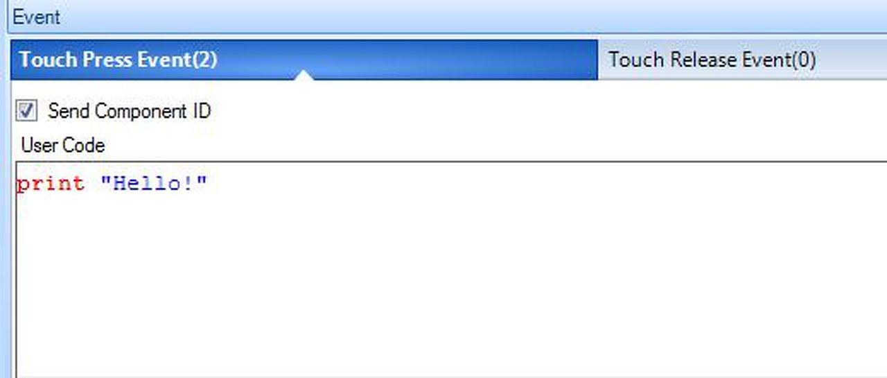

Alapesetben 9600-as Baud-dal lehet kommunikálni a kijelzővel. Próbaképpen a kijelzőt programozd fel úgy, hogy egy gombnyomásra küldjön ki egy tesztszöveget. Pl.:

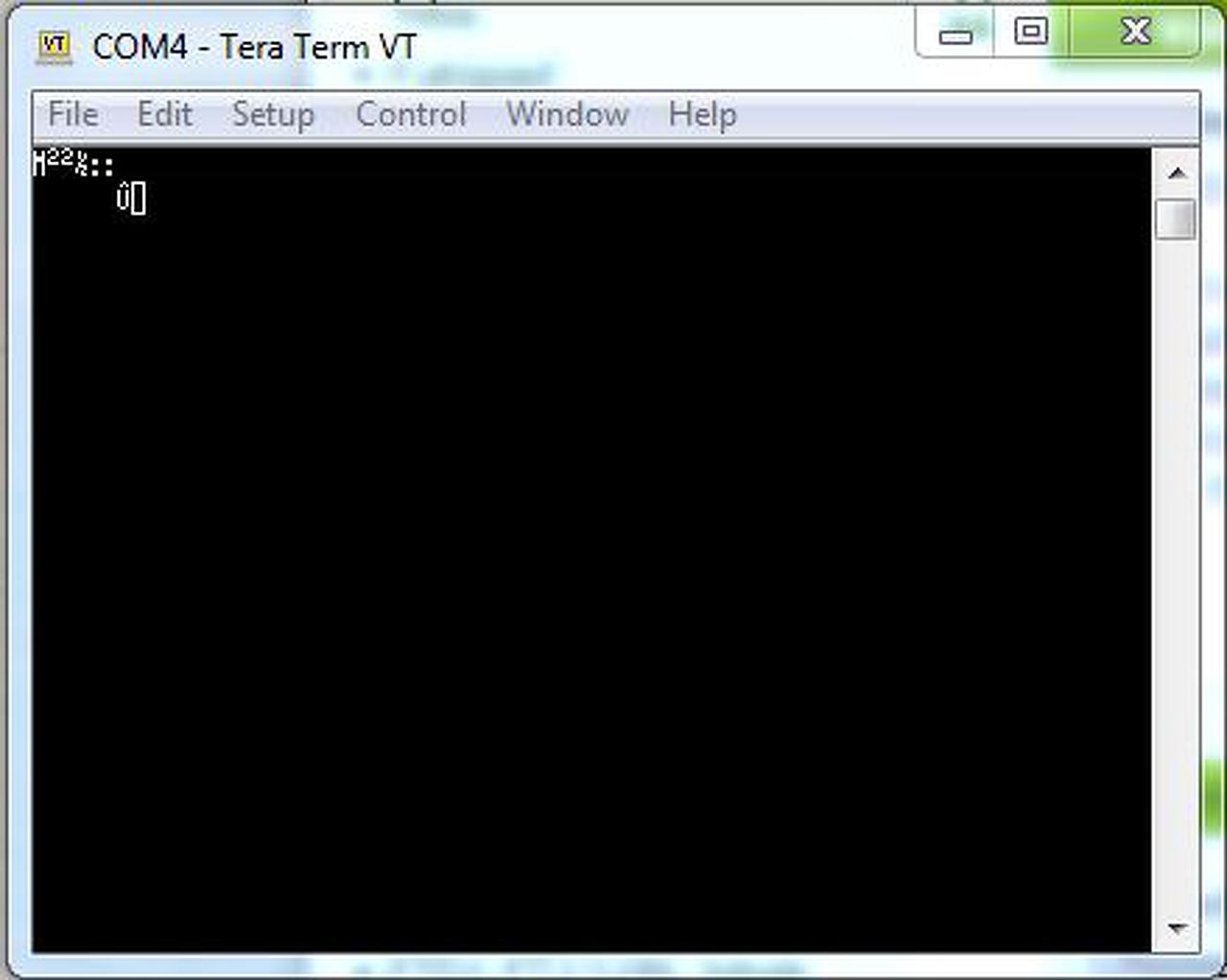

Ma ismet elovettem a kijelzot, megcsinaltam amiket javasoltatok de meg mindig semmi pl: a Hello! tesztszovegre erdekes dolgokat kuld ki legalabb is a terminal ablakban azt latni kepet csatoltam. (Azt hiszem kuka lesz a vege nem aldozok tobb idot (abbol van most a leg kevesebb) erre a kinai ...) Azert mindenesetre koszontem a segitsegeteket Udv

99,99 %, hogy ez a probléma. Esetleg mási terminal program, hátha.

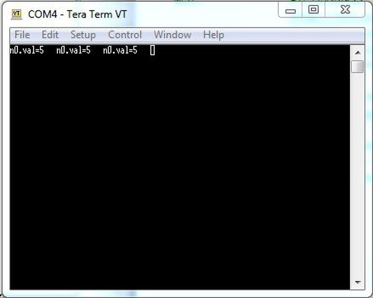

Akkor elnezest lehet, valamit rosszul irtam le. Fussunk neki megint PIC-bol kuldom haromszor egymas utan ugyan azt (n0.val=5) kijelzon semmi valtozas nem tortenik, terminal programmal nezve jot kuld ki a PIC.(kepet csatolom) 2. Kijelzobol gombnyomasra kuldom 'Hello!' ahogy Bakman kollega javasolta, es terminal ablakban figyelem (kepet csatolom) eleg erdekes dolgok jonnek vissza. PLC-t meg nem piszkalom, mert nincs is ertelme, ha PIC-rol vagy PC-rol sem megy. Probaltam mar a kijelzohoz is csatlakozni ugye a nextion editoron keresztul de nem mukodik. Valamint a send_string parancsot sem hasznalom most. (azon kivul, hogy azzal is jot kuldte ki az adatot terminallal es proteussal is megneztem) Most mashogy kuldom az adatot (kepet megint csatolom) Terminallal es proteussal szinten ellenoriztem lsd kep es igy is jol megy ki az adat.

hol a lezáró tag?????
Helyesen n0.val=5 és rögtön utána 3 szor hexa FF lezáró tag Ez jelzi a kijelzőnek az utasítás végét.

Ott a csatolt kod es ott a lezaro tag egymas utan. Udv

Amikor kiküldöd az adatot, a kijelző nem küld vissza semmit? Alapbeállítás szerint, ha nem jó amit küldesz hibaüzenetet kéne visszaküldenie. Mi jelenik meg a terminál ablakban amikor ráadod a kijelzőre a tápfeszültséget? Ezek a "keszekusza" betük olyankor jelennek meg általában ha nem jó a port beállítása.

Ezzel a terminal programmal szerintem nem lehet hexaban megnezni. Nem a kijelzo nem kuldd vissza semmit legalabb is nem latszik(Lehet, hogy kuldd) a portbeallitast nem tudom megvaltoztatni , mert nem tudok kuldeni semmit a kijelzo fele. Ha raadom a tapfeszt akkor 2 vesszo jelenik meg a terminalban. Biztos hogy valami port beallitas, viszont a mostani sebesseget nem tudom a kijelzonek ugyhogy ez igy most halott ugy... Nekem ez a kijelzo eleg kinai...

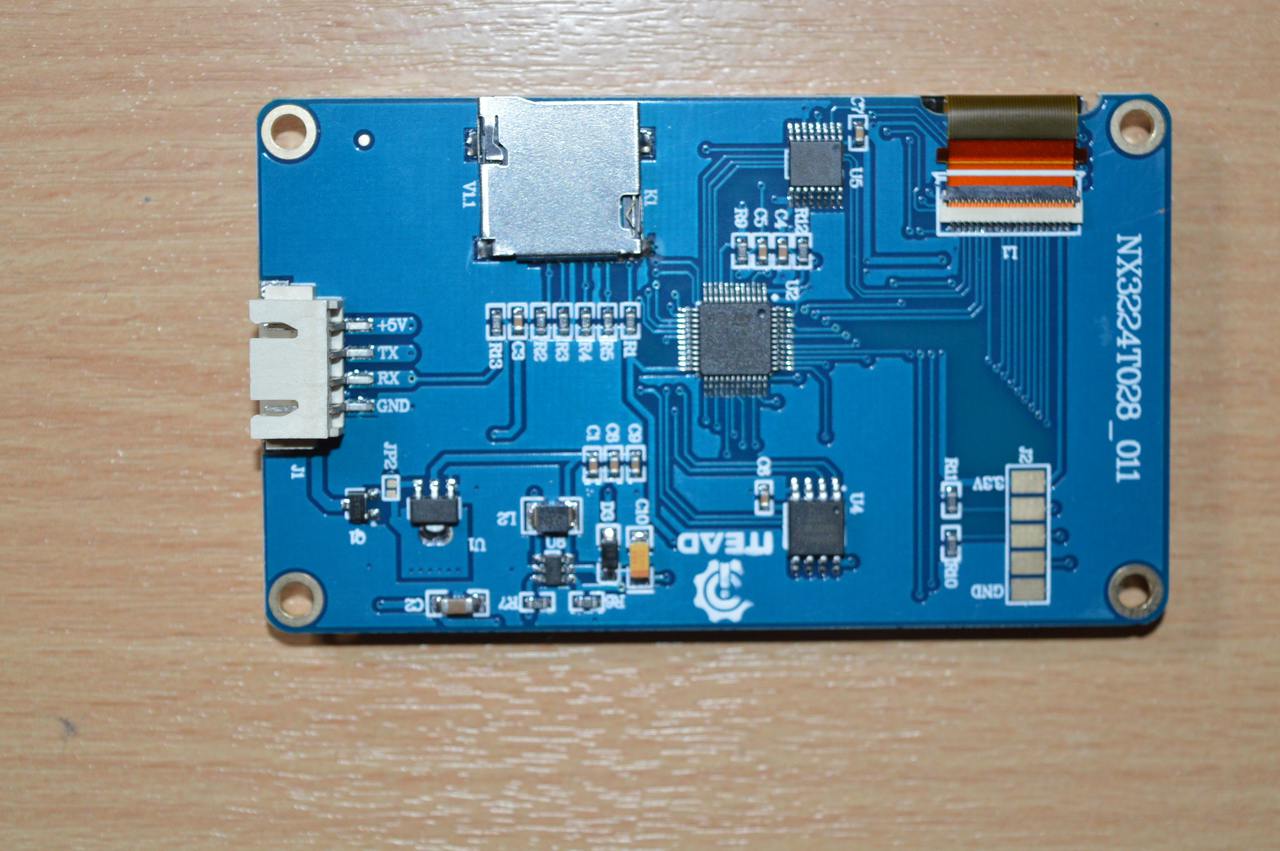

Esetleg egy fénykép a kijelző hátsó részéről elég árulkodó lehet.

Itt a kep a hatuljarol.

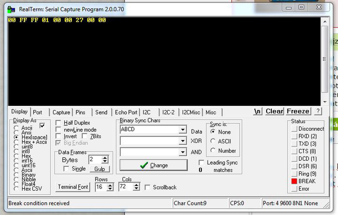

Mindjart ki is probalom kozben feltettem egy masik programot is, ahol hexben kiirja az ertekeket amikor a kijelzo bootol. (Csatolom a kepet) Egyebkent vegigprobaltam az osszes sebesseggel de semmi ertelmes dolgot nem ir ki soot meg rosszabb.
A 00 elvileg azt jelenti, hogy érvénytelen adatot kapott a kijelző.
Utána pedig az az érvénytelen adat van amit kapott. |
