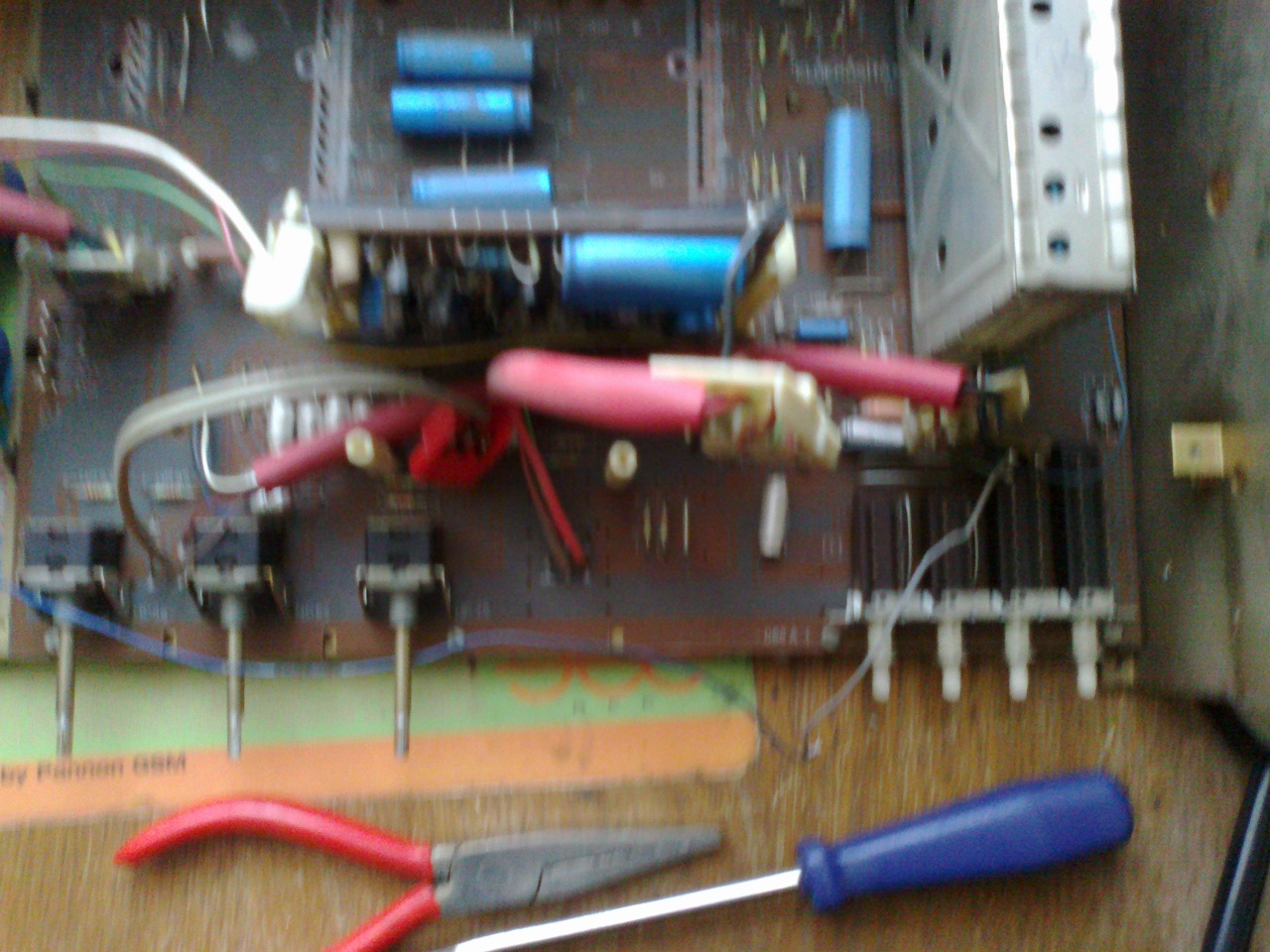

(#) rozsdas111 hozzászólása Jan 22, 2017 / 1
Sziasztok! Ide is felteszem, bár ez még nem igazán muzeális korú készülék.
Szóval keresem a hiányzó alkatrészeket ami a képen látható:
bemenetválasztó gombok króm sapkái, potméter forgató gombok, eredeti potméterek mind a három. Ezek esetleges javíthatóságáról szakmai tanácsot megköszönöm.Végezetül 2 db végfok modul sem ártana.

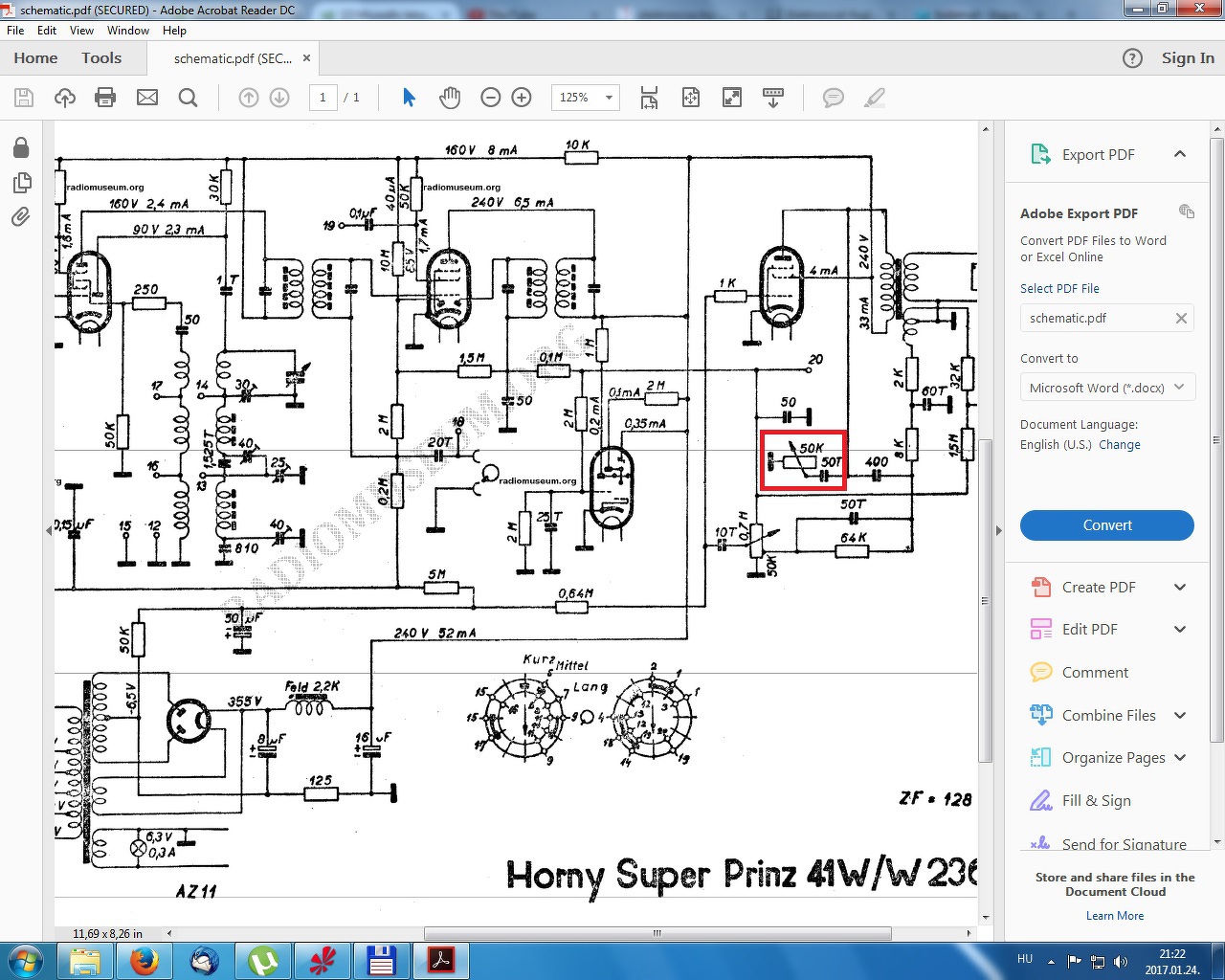

(#) zoz11 válasza zoz11 hozzászólására (») Jan 24, 2017 /
Üdv mindenkinek.
Sikerült megszólaltatnom az előző hozzászólásomba lévő készüléket.
Viszont lenne vele kapcsolatba kérdésem, a középső poti milyen célt szolgál? A képen pirosan bekereteztem.
A másik pedig, hogy az EM11es cső nem "mutat" semmit, ez cső hiba lehet? Vagy egyáltalán annak, mit kell hogy mutasson?
(#) Janó bácsi válasza zoz11 hozzászólására (») Jan 25, 2017 /
A pot méter, hangszín szabályzó, valószínűleg zárlatos a közepére kötött 50nF-os kondi, és leégett, megszakadt. Az EM 11 hangolásjelző varázsszem, zölden kellene világítania, és jelezni az állomás behangolását. Ha mérhetően meg vannak a rámenő fesz.-ek, és nem világít, akkor akkor hibás a cső.
A hozzászólás módosítva: Jan 25, 2017
(#) zoz11 válasza Janó bácsi hozzászólására (») Jan 25, 2017 /
Sikerült kicserélnem a potit benne(rommá kopott), találtam itthon, ami nem üt el a régi technikától. Kondi az valóban zárlatos volt.
Az EM11nél, eddig még csak a fűtést néztem meg, az rendbe, a többit majd kiméregetem.
Még annyi, hogy elég brummus a készülék, azt esetleg mi okozhatja?
Szűrőelkó.
Minden elkot cseréltem, egyet kivéve, egy talàn 5uf os, de akkor még azt is cserélem.
Az EM 11körűl a feszültségek rendbe vannak, de nem mutat semmit, így halott a cső. IlYet hol tudnék beszerezni?
