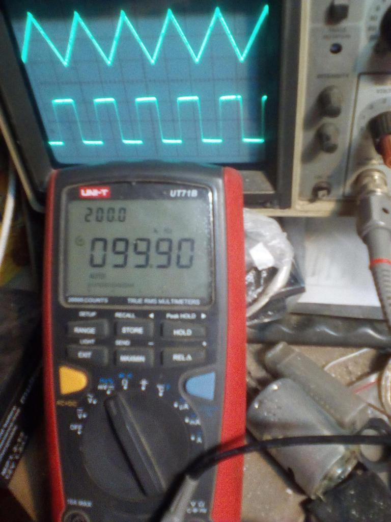

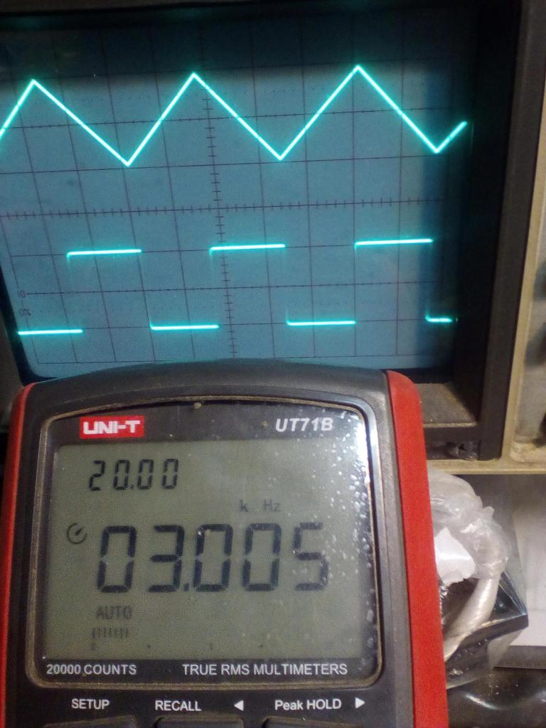

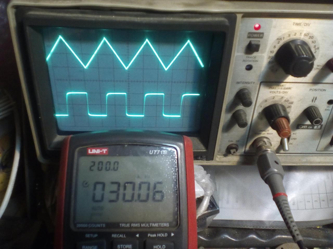

(#) Kefeúr hozzászólása Okt 1, 2016 /
Elkészül próbapanelen a CA3080-CA3130 es változata a generátornak.
1 átfogásban tudja a 0,1Hz - 250kHz tartományt.
100kHz ig elfogadhatóak a jelalakok, a végleges nyákon nem tudni jobb lesz e , vagy rosszabb.Mellékelem a fotókat.Szinuszosító még nincs.

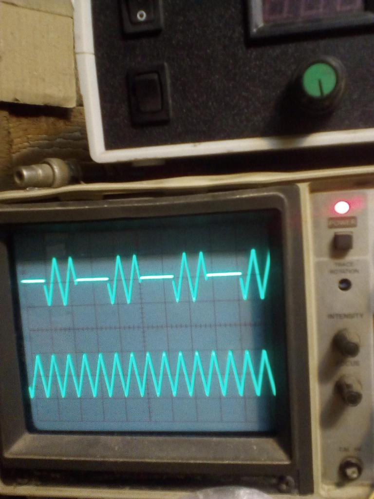

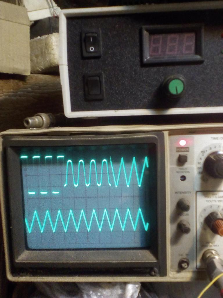

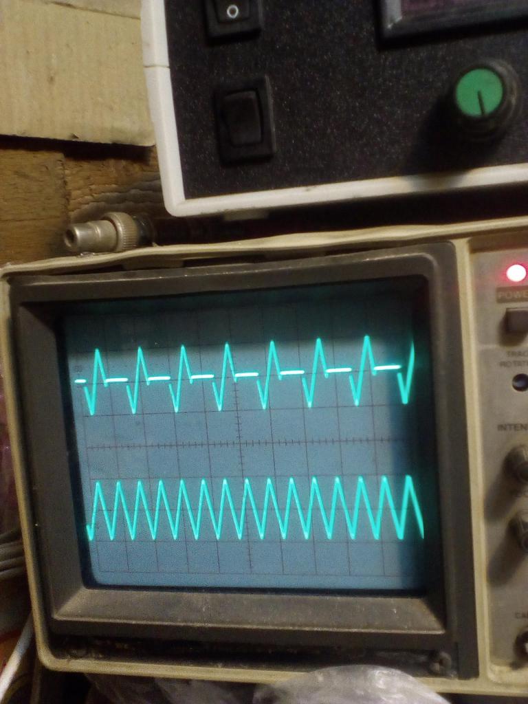

(#) Kefeúr hozzászólása Okt 3, 2016 /
És még pár variáció a jelalakokra.
Szerintetek használhatóak?
Nem is tudom , hogy végerősítők mit szólnak efféle jelkomplexumokhoz.
Tud mindenből 1,2,4,8 hullámnyit , szünettel, váltogatva a jelalakok közt , stb...
A hozzászólás módosítva: Okt 3, 2016
(#) papus51 válasza Kefeúr hozzászólására (») Okt 3, 2016 /
„Nem is tudom , hogy végerősítők mit szólnak efféle jelkomplexumokhoz.”
Azt nem tudom, de a szinuszosító áramkör környékén körül kellene még nézni, mert a jelforma így szemre nem az igazi.
Egyébként a jelalakváltást, kapuzást mi csinálja?
Sorban: CD4040 a osztó felelős a teljes hullámok darabszámáért , aztán CD4017 számláló lépked sorban , és HEF4066 kapcsolja a különböző hullámformákat.
A szinuszról annyit , hogy még csak 2 dióda van oda téve mert még nem tudom milyen szinuszosítót fogok használni.Egyébként 100Khz-nél fotóztam , ez majdnem a teteje a generátornak.
A kimenetek nincsenek pufferelve , csak 1 próbapanel az egész.
Viszont tudni szeretném mennyire van létjogosultsága az efféle jelkomplexumoknak.

(#) nagym6 válasza Kefeúr hozzászólására (») Okt 3, 2016 /
Mintha gerjedés lenne, szkópábrán úgy látom háromszögjelnél
(#) Kefeúr válasza nagym6 hozzászólására (») Okt 4, 2016 /
Nem csak ott , a kapcsolóüzemű táp meg a próbapanel tesz róla rendesen

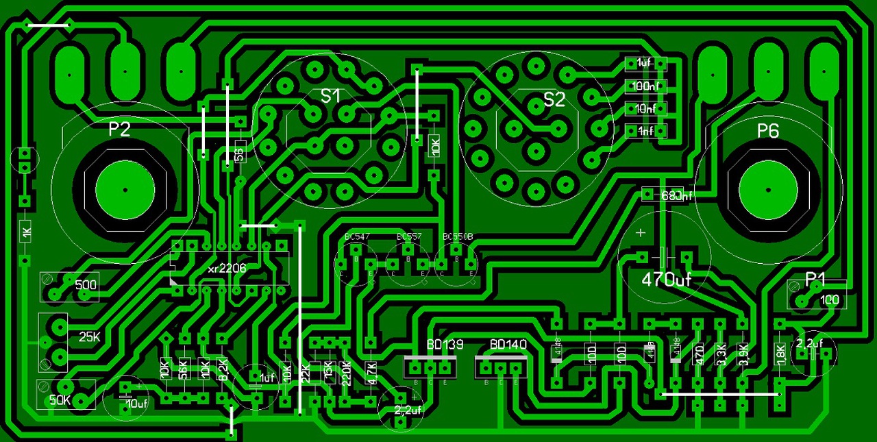

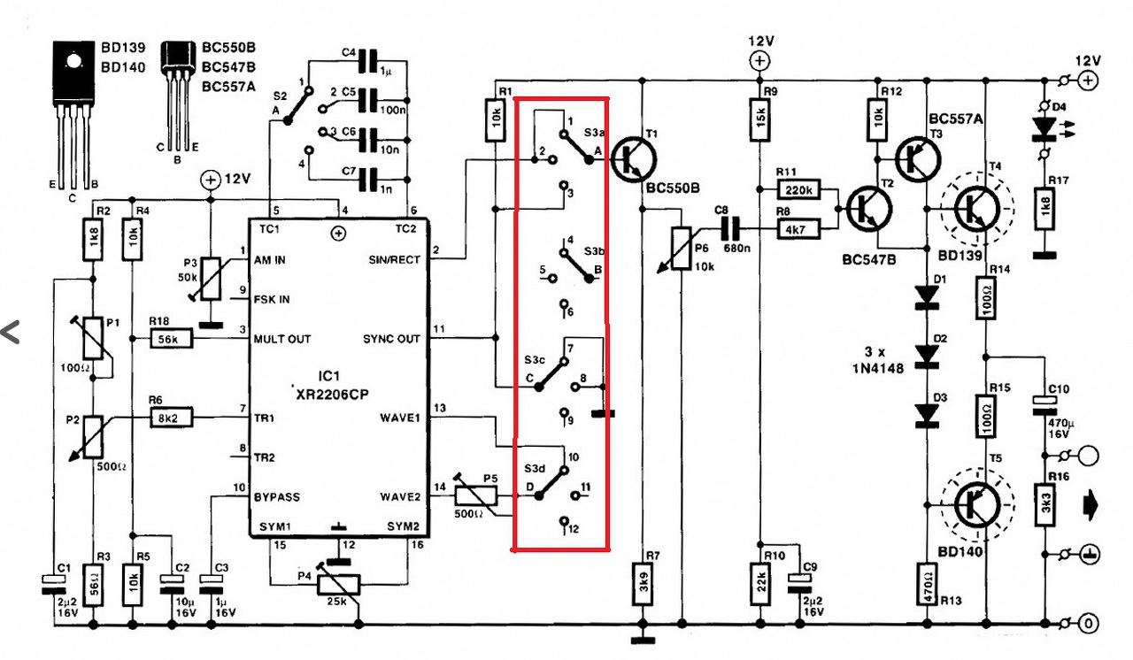

(#) poros hozzászólása Jan 31, 2017 /
Sziasztok! Szeretném elkészíteni az alábbi kapcsolást. Majdnem minden alkatrész megvan hozzá. De a rajzon bekeretezett kapcsolót nem tudom értelmezni. Ebben szeretnék segítséget kérni. Ez egy 3 áramkörös 4 állású kapcsoló? Bővebben: Link
(#) Pali79 válasza poros hozzászólására (») Jan 31, 2017 /
Valami olyasmi, de kész nyáktervet is lehet hozzá találni.
(#) Medve válasza poros hozzászólására (») Jan 31, 2017 /
4 darab 3 állású kapcsoló, amelyek egyszerre mozognak.
(#) Medve válasza Medve hozzászólására (») Jan 31, 2017 /
Ami ugyan nincs jelölve! Ja és a négyből csak 3 kell

(#) poros válasza Medve hozzászólására (») Jan 31, 2017 /
Köszönöm! Ezek szerint a linkelt kapcsoló jó lesz.

(#) poros válasza Pali79 hozzászólására (») Jan 31, 2017 /
Megvan a rajz. Csak a kapcsoló miatt törtem a fejemet.
(#) kocsgab002 válasza poros hozzászólására (») Jan 31, 2017 /
Nem lesz jó. Neked egy 4 áramkörös, 3 állású kapcsoló kell. Egy ilyen: Bővebben: Link
