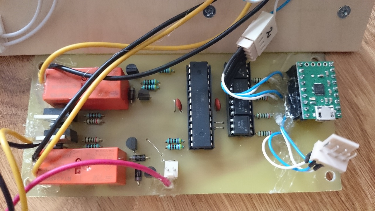

Van egy áramköröm, aminél egy érdekes anomális fordul elő. A mikrokontroller egy ATMega48PA-PU. Erre egy CP2104-re épülő USB-UART átalakító (Pololu-1308) van kötve, így kerül kapcsolatba a PC-vel. Próbapanelon minden tökéletesen üzemel, nincs kommunikációs hiba. Viszont a kész NYÁK-on időről időre előjön, teljesen rendszertelenül, hogy a mikrokontroller elkezdi ontani magából a bájtokat. Úgy figyeltem meg, hogy a programjában lévő 4 konstans string fix sorrendben, sokszor egymás után (legalább 10-szer ismétli meg őket, kötött sorrendben), amit megelőz véletlenszerű bájtokból álló sorozat. (Ez rendszertelen, változó hosszúságú, és nem is hasonló, valami memóriaszemét féleségnek néz ki) Tehát úgy néz ki, mintha valamiért a mikrokontroller behülyülne és a teljes RAM-ot kiküldené UART-on. Ezek után nem reagál semmire, csak a zsegít, ha áramtalanítom. Ha csak a CP2104-et húzom ki és dugom vissza, akkor is folytatódik a bájtáradat. A dolog tetőpontja az, hogy ezt csak az elmúlt 2 napban csinálja, előtte a végleges áramkörben is tökéletesen üzemelt, napokon keresztül (legalább 3-4 napig ment)! Azóta a programot nem piszkáltam, ahogy a hardvert se, tehát nem értem, hogy mi válthatta ki. Kipróbáltam másik mikrokontrollerrel, de annál is ugyan ez a jelenség áll fönn. 5V-on üzemel az áramkör, a mikrokontroller 8MHz-en megy, de ez a próbapanelon is így van, ott pedig még sosem fordult elő a hiba. Ha a fenti problémára van bárkinek ötlete, akkor legyen szíves segíteni. Köszönöm!
Sokat segítene ha mellékelnél kapcsolási rajzot és fotókat az áramkörről.
Az áramkörön a kapcsolási rajzhoz képest annyi az eltérés, hogy a 4N25 és reed relé párosokból kétszer ennyi van, ahogy a jobb alul lévő motorvezérlő részből is van még egy. Ezek tökéletesen ugyan ilyen felépítésűek, a használt alkatrészek is teljesen megegyeznek mindenhol.
A DSC_0225 képen (kézzel készül NYÁK, nem a legszebb...) bekereteztem, hogy melyik két vezetősáv köti össze a mikrokontrollert a az USB-UART átalakítóval. Sehol sem érnek össze, mértem szakadásvizsgálóval. A DSC_0224 képen pedig a NYÁK felülnézetből látszik. Bal oldalon vannak a motorvezérléshez a relék, a tranzisztorok és a két MOSFET. Jobb oldalon van a CP2104, egy Pololu 1308 formájában. Ez USB-ről kapja az áramellátását, az áramkör többi része ugyan annak a PC-nek a tápjáról. Minden 5V-on üzemel. A bal alsó sarokban lévő fekete drót a GND a teljes áramkörnek, a sárga a motorokhoz viszi az 5V-ot, a piros a mikrokontrollerhez az 5V-ot. (Eredetileg a motorok 12V-ot kaptak volna, azért a két drót.) A jobb oldalon lévő vékony drótok és a csatlakozó a reed reléket kapcsolja a 4N25-ökhöz. PC tápból kettőt is próbáltam az első eset óta, mindegyiknél előfordul. Ha éppen jól működik, akkor a bájtok nagy része hibátlanul megy, bármelyik irányt is nézzük.
Azért rendbe is tehetted volna a rajzot mielött feltöltötted. A lényeg valoszinü nem us a rajzon van hanem a tápon és az AVR csatlakozásán. Az a két 100nF kondi édeskevés olyan esetben ha induktiv a terhelés mint az esetedben a motor.
Nem tudjuk milyen az 5V táp milyen a belsö ellenállása és a szürése. Az optok illesztése is elég felületes az AVR-hez. Oda mindenképp kell kb 1-5 kOhm terhelö ellenállás, meg talán egy egy kondi is jol jönne szürni a zajt a bemeneten ( gondolom végálláskacsolo a 2).
Szia! A képek szerint a belső oszcillátorról járatod az AVR-t. Ez általában nem elég stabil/pontos az aszinkron soros kommunikációhoz. Nekem legalábbis külső kristály nélkül mindig zagyvaság ment át a PC-re. Bár érdekes, hogy Nálad néha mégis jól működik. Ha van otthon a projekthez megfelelő kristályod, egy próba idejére forraszd oda alulról.
Azoknak az optoknak mi hasznuk van? (semmi). A D5, D6 dioda szinten kerdeses. Azoknak a rele tekercsekkel parhuzamosan kellene lenniuk.

@Massawa: köszönöm a segítséget, úgy tűnik, hogy a beültetett 470µF kondi megoldotta.
@Ivan93: neked is köszönöm, betettem egy 12MHz-es kristályt, azóta minden bájt hiba nélkül átmegy. @killbill: azért használok optot, mert az egyik motor a vezérléstől több méter távolságban van, a hozzá tartozó reed relékkel együtt. Zavarvédelem gyanánt tettem be, az ötletet Topi dallamcsengős írásából vettem. A dióda a rajzon valóban rossz helyen van, bocsi, a NYÁK-on már a tekercsekkel párhuzamosan van.

Idézet: Gondoltam, hogy ez az oka, de ez még az 5V-ra kerülő zajoktól nem véd meg. „@killbill: azért használok optot, mert az egyik motor a vezérléstől több méter távolságban van, a hozzá tartozó reed relékkel együtt. Zavarvédelem gyanánt tettem be,”
Gyakorlatilag kihúztál kétszer két antennát és rákötötted a betápodra...
Ha úgy akarod csinálni, ahogy ezt kitalálták, akkor beépítesz egy 0505 konvertert (5V-ból csinál galvanikusan leválasztott 5V-ot, amit használhatsz a reed reléidhez, illetve egyéb szenzoraidhoz), ezek beöntött kis modulok formájában kaphatóak.
