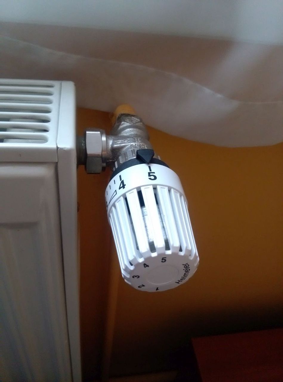

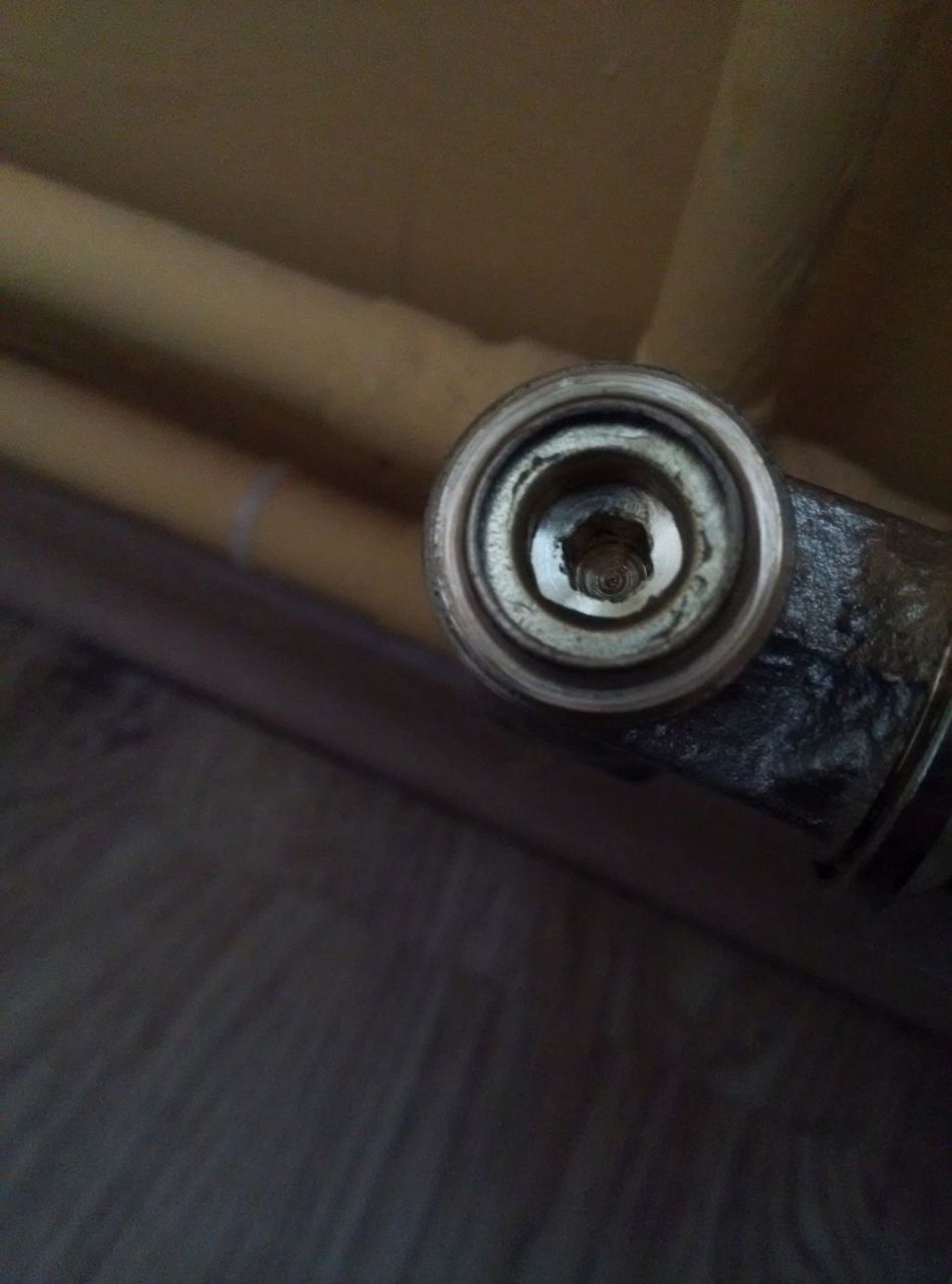

Megpróbálom majd egy rajzon megmutatni és lefotózni a szelepeket is. Kicsit nem annyira értek amiket kérdeztél de megpróbálok válaszolni rá.
"Átkötő csőszakaszos termoszelepes és 50% vagy 100% szeleptestekkel lett kialakítva?" na ezt nem értem de két cső megy mindenütt a burkolat felett kb. 8-15 cm-re, párhuzamosan fut az előremenő és a visszatérő cső is egymás alatt. Azokból ágaznak le a radiátorok. Két kör lehet mivel az egyik a konyha fürdő szoba (25 nm) és a kisszoba (18 nm) majd a kisszobából az előszobába leágazva. A másik kör a konyhán a spájzon (itt nincs radiátor) keresztül a nappaliba ahol pedig a teraszajtónál megy át a burkolat alatt az utolsó radiátorhoz.
Az utolsó radiátor visszatérő cső hőmérséklete ugyanolyan mint az első radiátoré szinte az egész cső hőmérséklete egyforma.
A termoszfejek elvileg 5-ös vannak kinyitva, a torlószelep az gondolom az alsó visszatérő cső szelepe lehet, azokat nem tudom, hogy mennyire vannak kinyitva, mivel van rajtuk egy védősapka de azt is megnézem.
Megpróbálom rajzon is demonstrálni a dolgot és képeket készíteni a rendszeről.
Köszönöm szépen

Remélem ezek a képek és a rajz segít valamiben de szerintem valami biztos gond van. Még annyit, hogy amikor 2 éve mikor beköltöztünk semmi baj nem volt a fűtéssel, a nyomás csökkent kicsit de azt mindig utánatöltöttem és akkor nem volt gond.
Még annyi, hogy a szelepek cseréje és a fürdő radiátorának levétele után (felújítás miatt volt rá szükség) lett kicsit problémás a fűtés illetve nem volt ilyen hideg az elmúlt két évben ahogy visszaemlékszem.
Köszönöm

(#) VIM válasza gringo77 hozzászólására (») Jan 30, 2017 / 1
A radiátorok végig átmelegednek mindenütt? Ahol nem melegszik fel végig a felülete ott abban a radiátorban levegő van. A visszatérő csavarzatot tekerd ki teljesen.
(#) gringo77 válasza VIM hozzászólására (») Jan 30, 2017 /
Az az igazság, hogy vannak a radiátorok olyan rész ahol nem olyan forró, illetve a legalsó része (kb. 5 cm-es sávban) alsó része az csak meleg. Megpróbálom lelégteleníteni de valahogy nem akar kijönni a levegő, hétvégén vagy 2 litert engedtem ki de semmi levegő nem jött ki egyik radiátorból sem.
Van a nagyszobában az első radiátor vagyis a kazántól a második (mivel a fürdő abból van leválasztva) ott ha melegvíz vételezés történik és utána visszakapcsol a fűtés kicsit mocorog valami a csőben-radiátorban (olyan kluttyogó hangot ad ki).
Megpróbálom kinyitni teljesen de nem tudom, hogy az fog-e segíteni. Azzal csak gyorsabban fog megtörténni a hőcserélés.
Én ahogy számoltam szerintem elméretezték a radiátorokat kicsik a helységekben. vagy már nem is tudom mi a baj.

(#) Dudus válasza gringo77 hozzászólására (») Jan 30, 2017 / 1
Ha minden radiátor meleg és a visszatérők is forrók ( az alsó sáv normális, hogy kicsit hidegebb ) akkor kicsik a radiátorok. Annyit tehetsz, hogy feljebb veszed a fűtővíz hőmérsékletét.
Nem tudom, hogy mekkora az előremenő hőfok a kazánnál de ha 70-75 fok, még akkor is kevésnek bizonyul a radiátorok teljesítménye, mert a legnagyobb is csak 2kW-t tud ezen a hőmérsékleten. Bővebben: Link

(#) Gombszem válasza gringo77 hozzászólására (») Jan 31, 2017 / 1
Nézd meg, hogy nincs-e fordítva bekötve a radiátor. Láttam ilyet, és hasonló volt a jelenség.

(#) gringo77 válasza Dudus hozzászólására (») Jan 31, 2017 /
Köszönöm a választ, de azt ennél a típusnál hol kell mert külső beállítási lehetőség nincs. Én is arra gyanakszom, hogy kicsik a radiátorok.
(#) gringo77 válasza VIM hozzászólására (») Jan 31, 2017 /
Köszönöm, igen azt én sem tudom, hogy mennyi mert ugye ez a kazán nem mutatja sehol vagyis látható helyen nem jelzi.
Igen korábban is írta Dudus, hogy kicsik a radiátorok teljesítménye. A csere lehet a megoldás vagy még esetleg a bővítés + radiátorok, de akkor meg a kazán teljesítménye lesz kicsi.
(#) gringo77 válasza Gombszem hozzászólására (») Jan 31, 2017 /
Köszönöm, megnéztem de egyik sincs bekötve fordítva, mindegyik az előremenő (termosztátfejes szelep) és visszatérőre (belső kulccsal állítható szelep) van kötve.
