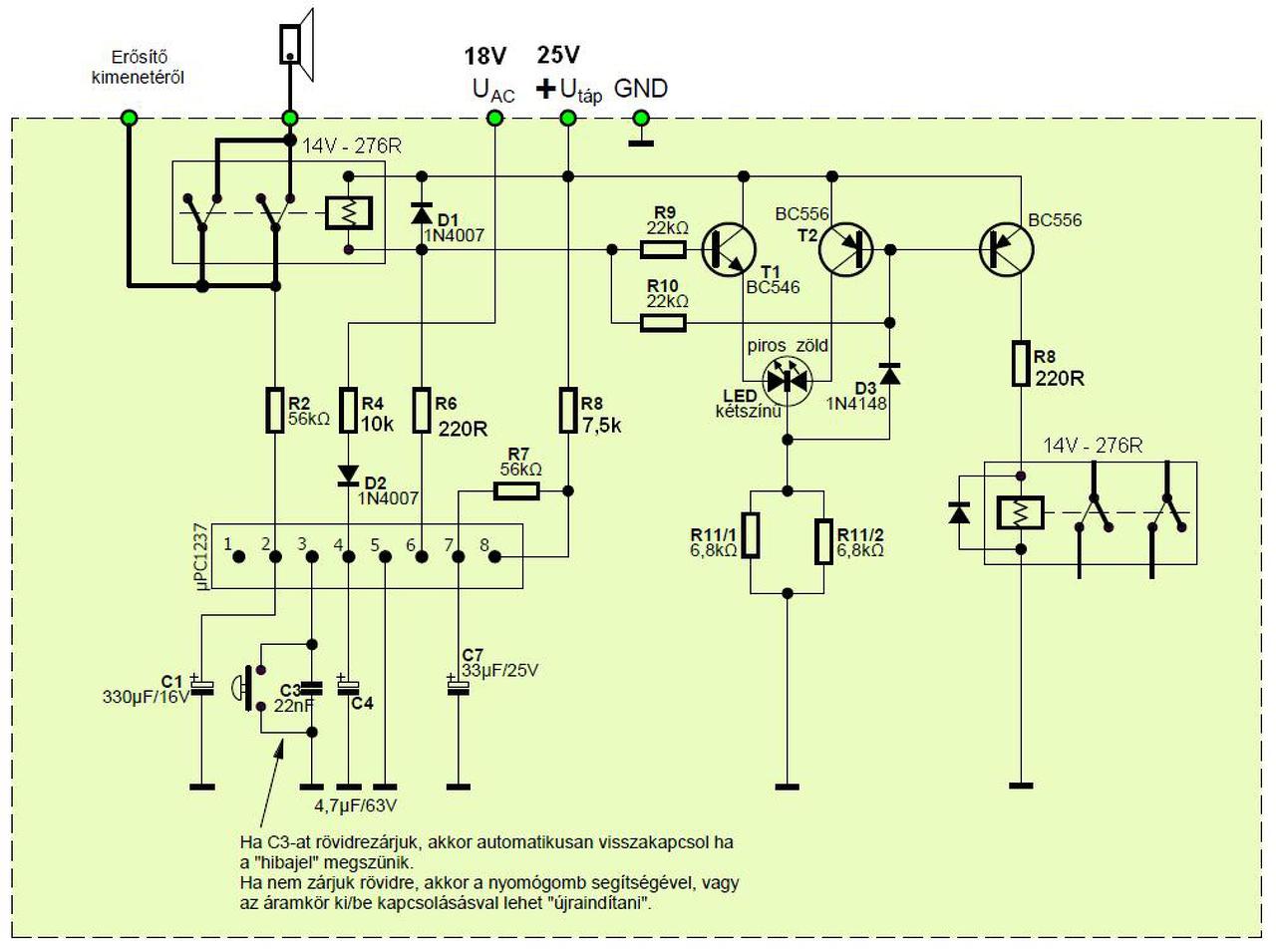

(#) Helios hozzászólása Jan 20, 2017 /
Elkészítem én is az uPC1237-es hangsugárzó-védő áramkört. 2 darabot kell építenem, így az átszámolandó alkatrészek értékét nem jegyeztem fel a panelre, remélem jók, de a következőképp alakulnak:
DC23V-os tápfeszhez:
R4 - 9,1k
R6 - átkötés
R8 - 6,8k
R11/1,2 - 2,7k - de csak 4,7k van itthon
DC35V-os tápfeszhez:
R4 - 16k - 2db 8,2k sorba kötve
R6 - 200R - 2db 100R sorba kötve
R8 - 11k
R11/1,2 - 4,3k - de csak 4,7k van itthon
Továbbá módosítottam C1 értékét 470µF-ra (hosszabb késleltetés miatt), C7 értékét pedig 47µF-re merthogy abból is csak ilyen van itthon. A C3 környékén lévő 2 szögletes forrszem a RESET nyomógombját hivatott biztosítani.

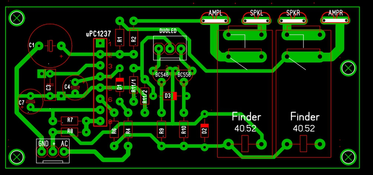

(#) teglascs hozzászólása Jan 31, 2017 /
van egy régi Orion SE 1025 B erősítőm, amit most újra használni tervezek. Borzasztó nagyot "rúg" a hangszórókba. Ijesztő hallani....
NYÁK-ot készíteni nem tudok, de találtam ezt a panelt.
Az lenne a kérdésem, hogy szerintetek ez be tudja-e tölteni a kívánt feladatot?
Másik kérdésem: a fenti típusú erősítőből tudok-e "lopni" e panel működtetéséhez szükséges 12-16V egyenfeszültséget? (Van-e benne olyan pont, ahol ilyen feszültség, a szükséges néhány száz uA mennyiségben rendelkezésre áll?)
Nagyon köszönöm a reakciókat.

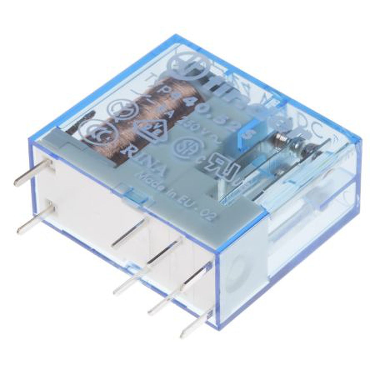

(#) teglascs válasza teglascs hozzászólására (») Jan 31, 2017 /
...vagy vegyek hozzá egy ilyet? A 0,5 elég lehet a panel működtetéséhez?

(#) Helios hozzászólása Feb 4, 2017 /
Beüzemeltem az UPC-s védelmet, de szomorúan tapaztalom hogy csak DUO-leddel üzemel megfelelően. Hogyan tudnám kiküszöbölni ezt a problémát?
(#) reloop válasza Helios hozzászólására (») Feb 4, 2017 /
Szia! Mi a gond, ha te kötöd össze a két LED-katódot?
(#) Helios válasza reloop hozzászólására (») Feb 4, 2017 /
Az hogy csak az egyik világít. Amikor hibát "generálok" akkor ontja a relét, és az az egy LED ami világít halványabban világít. Ha reseteli magát az áramkör, akkor a relék újra behúznak, majd a LED ismét erősebb fényerővel világít. Egy piros és egy kék víztiszta LEd-et szeretnék használni, és a piros világít, a kék meg se nyikkan. már kicseréltem másik kettőre de egyik sem üzemel. Viszont a duoled hibátlanul teszi a dolgát.
A hozzászólás módosítva: Feb 4, 2017
Próbáld egyszerre, csak egy LED-del az egyik, majd a másik pozíciót! Olyan mintha a piros és a kék anódjai összeérnének.
Próbáltam, de semmi. Minkét helyzetben kipróbáltam, 3 másik ledet is, de semmi.
(#) Alkotó válasza Helios hozzászólására (») Feb 4, 2017 / 1
Nem ezzel kapcsolatban, de volt már a "víztiszta" leddel zavaros tapasztalatom.
Nálam az volt a gond, hogy mikor 12 V-ról szépen világított, akkor ezzel együtt még 3 V körül is konkrét fénye volt, csak kicsit halványabb. Egy normál led, ugyanekkor a két értéken egyértelműen világít/nem világít állapotot mutatott.
De konkértan ez a kapcsolás, nekem most is be van kötve két darab (piros-zöld) led-el, amik normál ledek, és prímán váltogatják egymást. Javaslom ezek használatát.

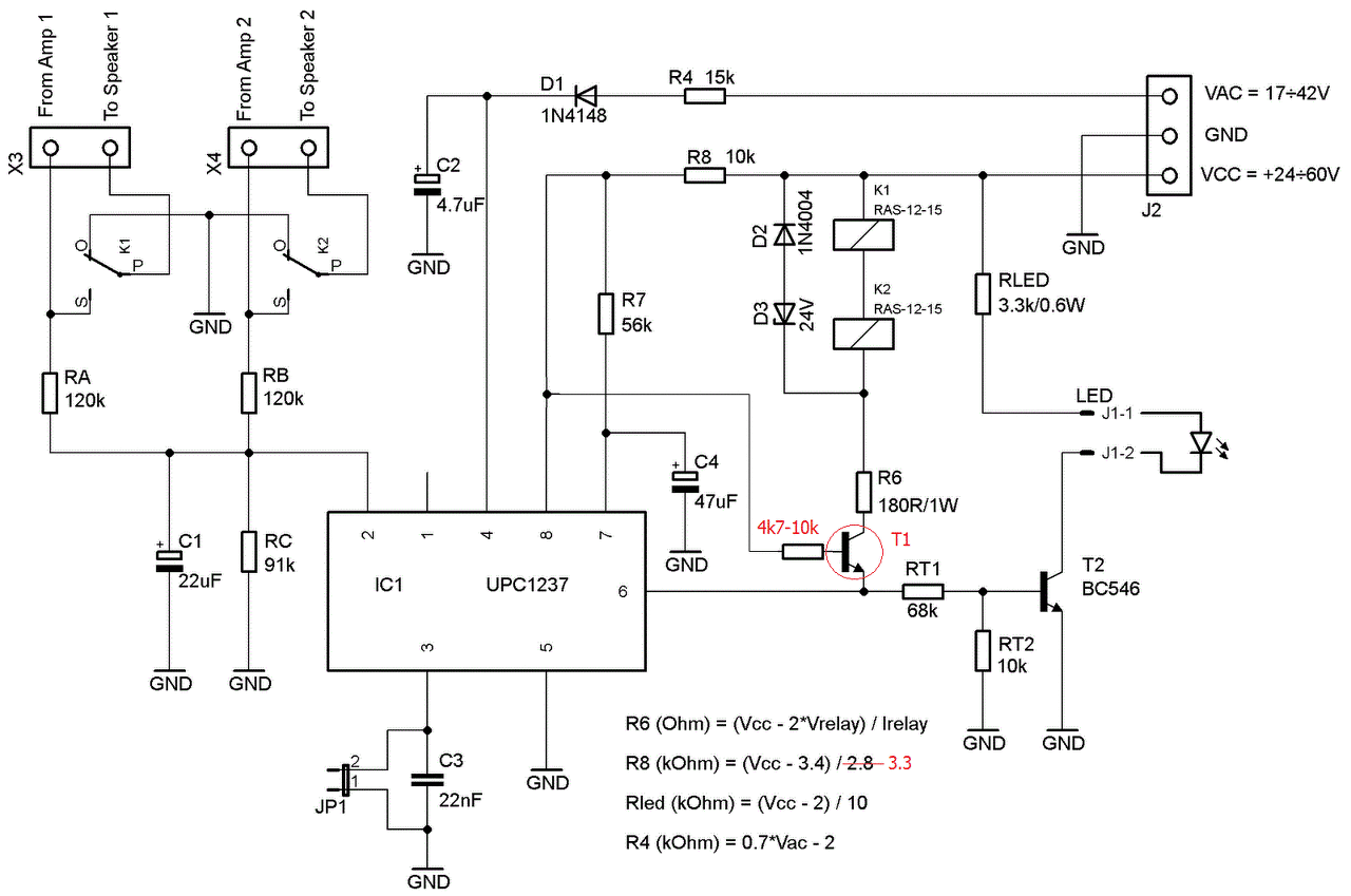

(#) krisz69 hozzászólása Feb 28, 2017 /
Sziasztok. készítettem egy puffer panel tervet. kérdésem a következő lenne ha 92-95 v a tápom mit kéne módositanom az UPC1237 kapcsolásban. előre is köszönöm a segítséget.
(#) reloop válasza krisz69 hozzászólására (») Márc 1, 2017 / 1
92V-ból 24V ot hasznosítani rendkívül veszteséges. Javítana a helyzeten, ha sorba kötnéd a relétekercseket.
A rajzi mérete alapján nem tudom elbírálni a betervezett relé terhelhetőségét, de a fizikai mérete alapján elég kicsinek tűnik. Ilyen teljesítménynél Song Chuan 832-es reléket szoktam látni a gyári készülékekben. KIT-ben egész jutányos áron szerezhető be, igaz kisfeszültségű tápot igényel.
Ha az uPC1237 65V-nál magasabb feszültségről történő járatására keresed a választ, akkor javaslom egészítsd ki egy magasabb feszültségtűrésű tranzisztorral, például MJE340-nel. A kapcsolása legyen földelt bázisú. Bázis menjen a 8-as lábra 4k7-10k ellenálláson keresztül, emitter a 6-osra, a kollektor pedig az előtét-ellenálláson keresztül hajthatja a reléket.
A magas tápfeszültségre tekintettel elhagynám valamennyi LED-et. Ezt a közös munka-ellenállásos Clip/Signal áramkört nem is tudom hogyan gondoltad.
(#) krisz69 válasza reloop hozzászólására (») Márc 1, 2017 /
A panel nem pici. Mivel Roe csavaros kondik lesznek rajta. A relėnek, sajnos pontos terhelhetőséget. Nem tudok. Mivel csak annyi van rajta (1100 ohm), a papucsokból ítélve kB 10-15A terhelhetőségű lehet. A clipp áramkőr egy gyári kapcsolásból loptam. Már alkalmazom máshol is. Számomra egyszerűbb ės, univerzálisabb is. Timivel be állítani mint fix ellenállâst tenni. Ezt a tranzisztor megoldást kipróbálom. Akkor sorosan tegyem a relė ket, és mellé a tranzisztor. Ha jól értelmeztem?.
Mellékelem a bekötést. A képleteket értelemszerűen kell használnod, az R8 osztóját módosítottam, hogy jusson elegendő bázisáram a T1-nek. Sajnos neked kell kikísérletezned, hogy T1 teljesen kinyisson és az IC 8-as láb se essen ilyenkor 3,3V alá.
2sc4793. Esetleg jó? Mje340helyett helyett az van itthon.
Megfelelő helyettesítő.

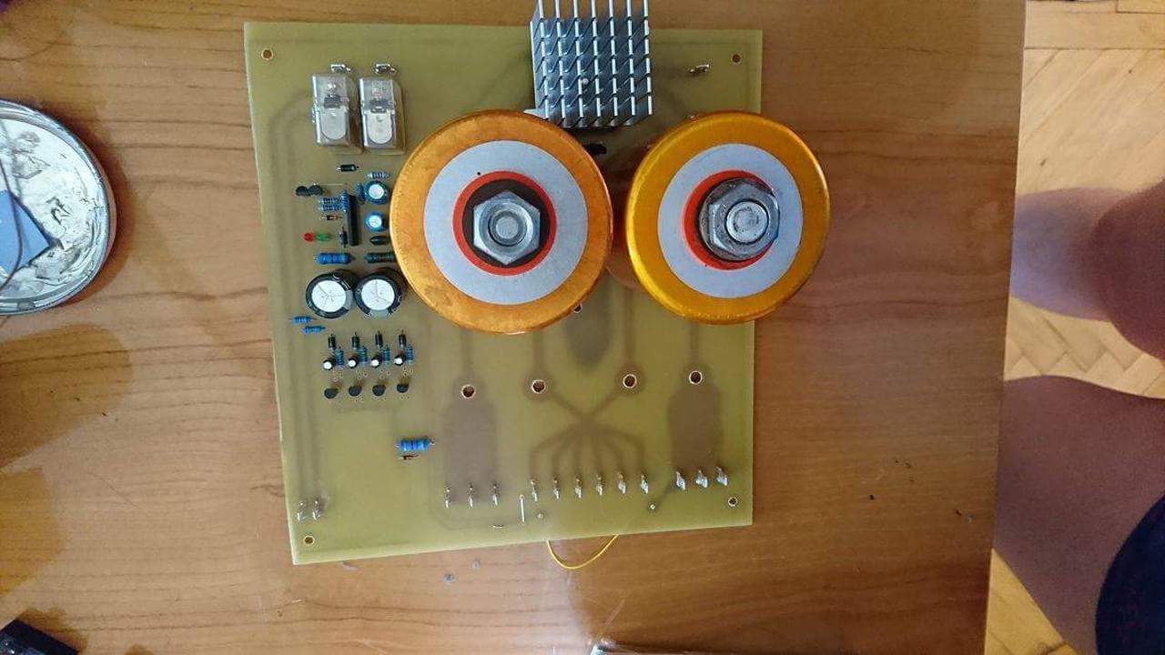

(#) krisz69 hozzászólása Márc 7, 2017 /
Lassan elkészül a koppanàs gátló. Puffer mezőben, és clipp áramkörel egybe. Valahogy így fog kinezni.

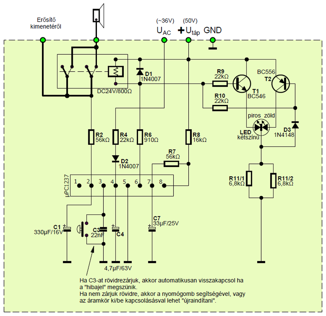

(#) Gimo27 hozzászólása Márc 18, 2017 /
Üdv mindenki. A segítségeteket szeretném kérni. Arról lenne szó , hogy van egy szobai erősítöm. Bekapcsoláskor koppan. Ezért épitettem az egyik honlap alapján 1 koppanásgátló áramkört. Bei indult, jó minden, csak annyi a gondiom, hogy az erősítőmből meg kapja a táp feszt ( ~25V)-ot, és a relé felé (+ 32V)ot küld. namármost arelével sorba van kötve 1db 470-ohm os ellenállás, a honlap szerint ezen kell variálnom, hogy be állíthassam a relé tápfeszültségét, kérdésem milyen ellenállásra cseréljem, hogy 24 (+-2-3V) legyen a relére jutó egyen fesz??? Válaszotokat előre is köszönöm üdv.
A hozzászólás módosítva: Márc 18, 2017
(#) Alkotó válasza Gimo27 hozzászólására (») Márc 18, 2017 /
Tudni kell a relé tekercsének ellenállását a válaszhoz. Ez hány ohm?
880 ohm-ot mértem.
