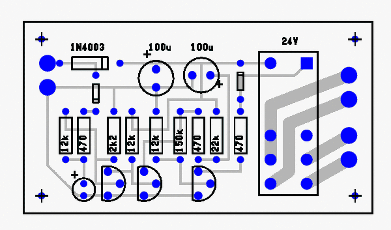

van egy régi Orion SE 1025 B erősítőm, amit most újra használni tervezek. Borzasztó nagyot "rúg" a hangszórókba. Ijesztő hallani.... ![]() NYÁK-ot készíteni nem tudok, de találtam ezt a panelt. Az lenne a kérdésem, hogy szerintetek ez be tudja-e tölteni a kívánt feladatot? Másik kérdésem: a fenti típusú erősítőből tudok-e "lopni" e panel működtetéséhez szükséges 12-16V egyenfeszültséget? (Van-e benne olyan pont, ahol ilyen feszültség, a szükséges néhány száz uA mennyiségben rendelkezésre áll?) Nagyon köszönöm a reakciókat.
...vagy vegyek hozzá egy ilyet? A 0,5 elég lehet a panel működtetéséhez?

Üdv mindenki. A segítségeteket szeretném kérni. Arról lenne szó , hogy van egy szobai erősítöm. Bekapcsoláskor koppan. Ezért épitettem az egyik honlap alapján 1 koppanásgátló áramkört. Bei indult, jó minden, csak annyi a gondiom, hogy az erősítőmből meg kapja a táp feszt ( ~25V)-ot, és a relé felé (+ 32V)ot küld. namármost arelével sorba van kötve 1db 470-ohm os ellenállás, a honlap szerint ezen kell variálnom, hogy be állíthassam a relé tápfeszültségét, kérdésem milyen ellenállásra cseréljem, hogy 24 (+-2-3V) legyen a relére jutó egyen fesz??? Válaszotokat előre is köszönöm üdv.
A hozzászólás módosítva: Márc 18, 2017
Tudni kell a relé tekercsének ellenállását a válaszhoz. Ez hány ohm?
