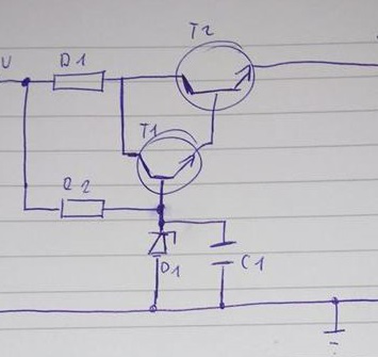

(#) havranarpi hozzászólása Jan 9, 2017 /
Szép estét mindenkinek!
Érdeklődnék egy kis számolási metódus után.
Bemenetem 9V egyenáram lesz , R1=2,2ohm , T1 BF459 ,T2 BD249C , D1 6,6V Zener 1,5W , C1 10 µF/25V.
Kimeneten 6,6V 800mA -es fogyasztóm lesz.
Az lenne a kérdés ,hogy R2 mi alapján számolódik?

(#) latyakosa válasza havranarpi hozzászólására (») Jan 9, 2017 /
R2=Ube-Uzener/(T1 maximális bázisárama + D1 árama). Általánosságban elmondható, hogy D1 árama minimum a 10x-se legyen a T1 max bázisáramának.
De 6.6V zener esetén a kimeneti feszültség valahol 5.4 V környékén lesz.

(#) havranarpi válasza latyakosa hozzászólására (») Jan 9, 2017 /
6,3V körüli értéket szeretnék faragni a végére, és fix 600 mA a kimenet , ezek a pontos értékek.
(#) reloop válasza havranarpi hozzászólására (») Jan 9, 2017 /
Szia! Mint ebben a segédprogramban láthatod a legkisebb bemenő feszültséget is meg kéne határoznod a számítás elvégzéséhez.
A két tranzisztor együttes erősítését 1000x-re becsülöm, terhelő áramnak vegyél mondjuk 1mA-t.
Ez esetben 6,3+(2*0,65V) feszültség értékű zener diódára lesz szükséged.
A 0,65V a tranzisztorok BE átmenetének nyitófeszültsége. Ez nem pontosan 0,65V csak megközelítőleg lehet vele számolni (függ a típustól és az emitter/kollektor áram mértékétől is).
A másik megoldás a jelenlegi zenerrel sorba kötsz nyitó irányban 2 db 1N4148 diódát (a katód mutat a negatív felé, pont fordítva mint a zener esetében), ez esetben olyan 6,4-6,5V lehet a kimenő feszültség várhatóan.
igen , jelenleg 6,3V ~ a trafóm feszültségének értéke és 6,3V egyent szeretnék csinálni , 600mA-es áram mellett.
