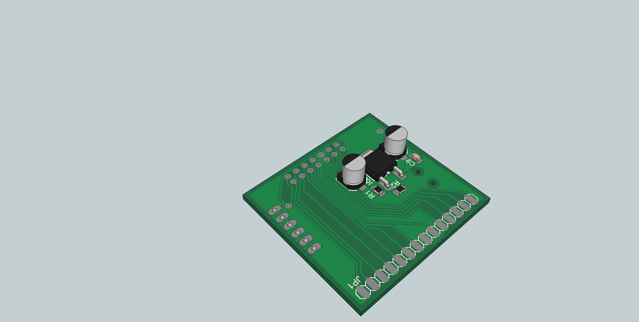

Itt az eagle projekt hozzá.
Direkt figyeltem az alap szűrésekre is A benne lévő program egyébként fut, a legegyszerűbben ezt úgy ellenőriztem, hogy egy ledvillogtatást beraktam a végére, mikor mindent végre kellett volna hajtania.Az LCD egy Siemens M55 kijelzője, van belőle pár darabom, azt akarom vezérelni. Ez nem ördögtől való, 16f628-al mikropascalban egyik honfitársunk már megtette (meg pár lengyel oldalt is találtam hozzá), én viszont miután a kijelzőt sikerült elérni, még szeretnék érzékelőt is kötni a picre (I2C-n, ezért kell az MSSP2-t használnom az SPI-hez), ezért választottam ezt a jószágot, nem azt, amihez már van működő kód.

Annak, akinek nincs Eagle a gépén, mégis szeretné látni, itt az eagleup-pal generált 3d kép (mínusz a tüskesorok). A dugdosós próbapanelbe élére állítva megy bele, így csak a középső két oszlopot veszi el és a sorokat ki lehet használni "teljes mellszélességben".

Azt jól értem, hogy SPI és I2C-t is akarsz használni?
Mert ügye egyszerre csak az egyik fog sikerülni. Az LCD-t nem lehet SPI nélkül vezérelni? Én a helyedbe szimulátoron ellenőrizném a programot, lehet nem is azzal lesz a gond. Vagy írj egy egyszerű adatküldést és debugold végig. Arra kell csak figyelned, hogy amikor küldesz egy bájtot, akkor ugyan azt a bájtot kell fogadnod. Tehát az SDO-t vezesd az SDI-be, így látni fogod debugból, ha érkezik adat. Ha érkezik, küld is. Az SDI pin-t ne felejtsd el bemenetre állítani. Ha ez meg van, akkor biztos lehetsz benne, hogy az SPI beállításod jó. Ugyan ezt megteheted I2C-nél is, ezzel ellenőrizheted saját magad. Ha ezzel megvannak csak után lépj tovább, vagy is jöhet az LCD. Idézet: „Azt jól értem, hogy SPI és I2C-t is akarsz használni? Mert ügye egyszerre csak az egyik fog sikerülni.” Azárt választotta ezt a típust mert két MSSI illesztő van benne.
