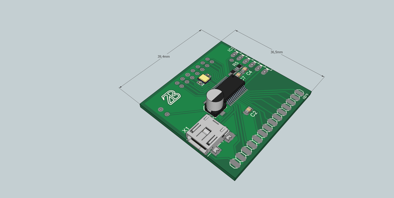

(#) bbb válasza bbb hozzászólására (») Jan 31, 2017 /
Annak, akinek nincs Eagle a gépén, mégis szeretné látni, itt az eagleup-pal generált 3d kép (mínusz a tüskesorok). A dugdosós próbapanelbe élére állítva megy bele, így csak a középső két oszlopot veszi el és a sorokat ki lehet használni "teljes mellszélességben".
A hozzászólás módosítva: Jan 31, 2017
