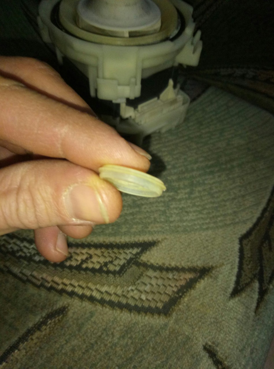

A betegem egy Bosch SMS60M08EU/12 mosogatógép.
A keringetőszivattyú lapátjairól lekoptak a kis pöckök amik a forgó tárcsához rögzítenék.
Amiben segítséget kérek: Beszerezhető e hozzá javítókészlet elfogadható áron, ill. esetleg valaki tudna e hozzá bontott alkatrészt? Szükségem lenne még az ajtó 2 függőleges tömitésére és a felső forgókar csatlakozásához tömítésekre (mivel helyettesíthetőek vagy mit érdemes keresni?)
Esetleg ötlet a lapátok tartós rögzítésére? Ragasztás, egyéb...

(#) Dino71 válasza garfield88 hozzászólására (») Feb 4, 2017 /
Esetleg egy két fénykép???Ügy könnyebb.
(#) garfield88 hozzászólása Feb 4, 2017 /
Tehát ez történt... És egy tömítés...

(#) botesz válasza garfield88 hozzászólására (») Feb 4, 2017 / 1
Pákát bele szoktam nyomkodni a lyukakba meg körbe szoktam húzni és az megfogja.Tömítéseim szerintem vannak hozzá.
(#) Museto válasza garfield88 hozzászólására (») Feb 4, 2017 /
Szerintem a tömítesekkel nem lehet nagy bajod, az én Whirlpoolom már több mint 12 éves, és nem volt vele ilyen jellegű gond, viszont a labirintust már több ízben is kellett vízkőtelenítenem. Ehhez a kiszerelt labirintustba betöltöttem egy nem túl agresszív, de hatásos vízkő oldót, egy fél órát pihentettem, forgatgattam, majd vizes öblítés a leszerelt zuhanyrózsa csövével. Ezt a műveletet mindaddig kell ismételni, amíg a csövecskéken láthatóan szennyes víz jön ki. Fontos, hogy az áztatás előtt a literszámláló Reed relés paneljét li kell pattintani a helyéről, mert hajlamos a művelet közbeni sérülésre. Ha tisztítás után a kis kerék is szépen pörög, akkor a dolog ezen része rendben lenne. Persze ezt a műveletet a szerelők általában kihagyják, mert egyszerübb 20-25 ezer forintért az egészet kicserélni. A csere lehetősége a mi esetünkben is fennállhat, ha nem sikerül a tisztítás, vagy beállt a kiskerék. Egyébként mifelénk 15-17-es keménységű a víz és ez sok gondot okoz, ezért most van folyamatban egy vízlágyító berendezés beépítése.
