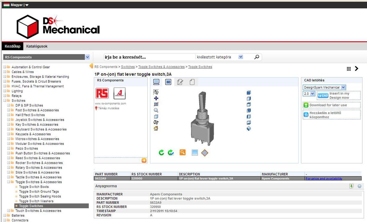

(#) ktamas66 válasza Alkotó hozzászólására (») Jan 30, 2017 /
Inkább doboztervezéshez használom, bár nyáktervező is van hozzá, de tetszett a sok megrajzolt alkatrész.

(#) ktamas66 válasza zamatőr hozzászólására (») Jan 30, 2017 /
Igen ellenőriztem, de úgy látszik a program bezárása után is megmarad a hozzáférési jogosultság, elnézést. Valahogy így néz ki az alkatrész katalógus. A pdf-et az Acrobat reader helyesen nyitja meg.
