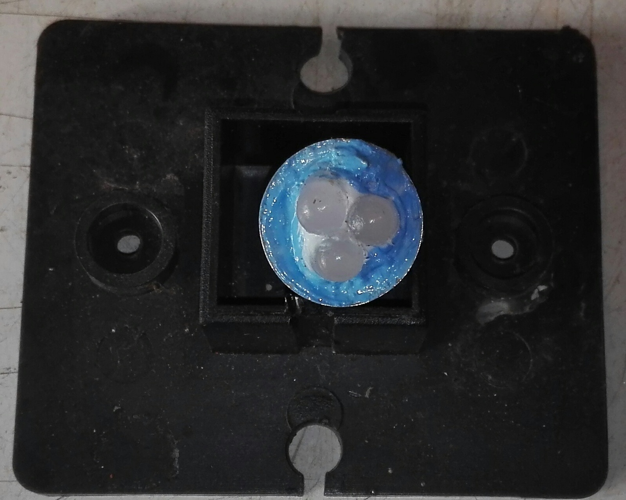

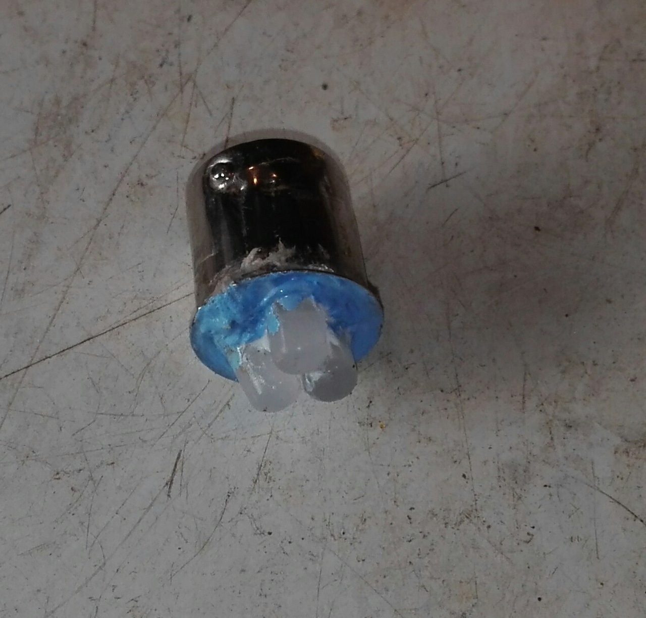

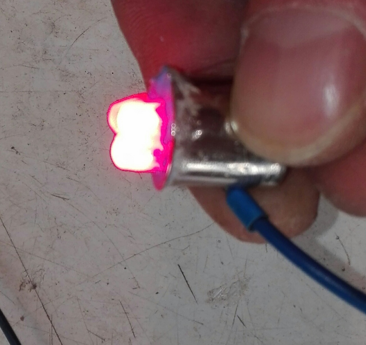

Van pár rossz 12 v sima izzóm amit már alakítottam át ledesre a búra eltávolításával. Lehet rakok össze ma 1 db-t de csak pirosat mert magas fényűbe csak az van. Ha kész küldök képet is de nem ígérem.
(#) thecyrus válasza laca50 hozzászólására (») Feb 2, 2017 / 1
Nos ígértetem siettem nem a legjobb, de kész.
(#) RoliNyh válasza thecyrus hozzászólására (») Feb 2, 2017 /
Tehettél volna bele többet is, ki tudja mennyi fénye lesz...
(#) thecyrus válasza RoliNyh hozzászólására (») Feb 3, 2017 /
A fotó nem adja vissza de hidd el kellemetlenül erős a mögöttem lévőnek! Az ellenállásnak is kellett hely és napfényben készült a kép. Na de ennyit arról hogy szívességből elkészítem és csak negatív kritikát kapok! Kérem a moderátort törölje a képeim!

(#) laca50 válasza thecyrus hozzászólására (») Feb 3, 2017 /
Ez nagyon jó lett! Ügyes vagy.
(#) thecyrus válasza laca50 hozzászólására (») Feb 3, 2017 /
Köszönöm! Legalább értékeli valaki. Anyag költség max 100 ft ha van idő kínlódni vele 40V terveztem.
