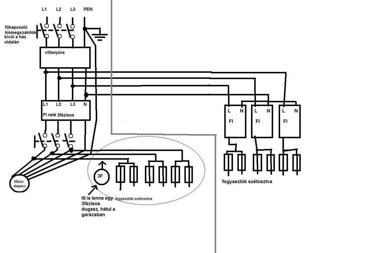

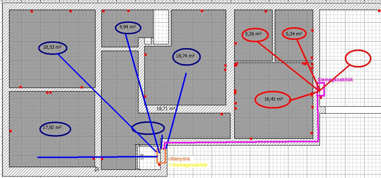

Készítettem egy gyors tervet, hogyan szeretném a ház ujrakábelozását.
Mindenesetre az egészet két részre osztanám.
Tehát szolgáltatótol jövő kábelek, bele egy kinti főkapcsolóba. A földelést a nullásal összekötvi a villanyóra előtt, vagy után?
A villanyóra után rögtön egy FI relé lenne.
Felesleges többet használni? Elég lenne 3 különálló, rögtön a villanyóra után?
A bal részben az FI relé után lenne egy 3fázisos kismegszakító, a 380 dugasz miatt. Egy dugasz lenne a ház elején a pincébe (mert most is van, és kell is oda), és a másik párhuzamosan kötve hozzá, hátul a garázsba, ha kellesz valamikor betonkeverő, mert másra nemigen.
A 3fázisos FI relé után lennének kötve még a kismegszakítók, amire lennének már kötve a fogyasztók.
Ezek a kismegszakitók, és a garáusban lévő 3fázisos dugasz, már a garázsban lenne, egy biztositékszekrényben. Ez azért kell, mert a konyha, és környékére sok áramkör megy, és így rövidebb távon kell húzni a vezetékeket, mint onnan a folyosórol.
Tehát a vi.jpg képen pirossal bekarikázott rész, lenne a haaa.jpg részen a piros rész.
A vi.jpg jobb oldalán lévő külön FIvel elválasztott részekről meg a haaa.jpg kék szobái lennének ellátva.
Vélemények?

Az elosztó táblát a lakás elektromos terhelési súlypontjában, vagyis a mérőhely és a nagyfogyasztók között belső térben ( pl : folyosó, előszoba ) kell elhelyezni, hogy a nagyobb keresztmetszetű vezetékek minél rövidebbek legyenek.
A mérőórával az elosztó tábla egy légtérben nem lehet.
A FI-relét a mérőhöz legközelebb eső elosztó táblába kell tenni, így tudja a teljes hálózatot védni.
Természetesen lehet 2 elosztó tábla is, de ezeket a szempontokat is figyelembe kell venni.

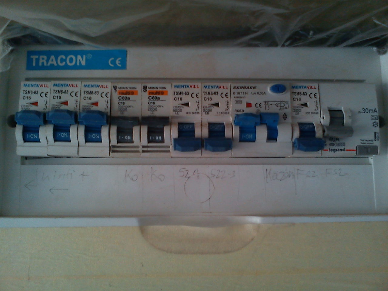

Csak befért a kombi Fi AVK a Victrixnek.Nem volt túl drága,14.5 ről > 4450+áfa.
Gyuszo.Szó se róla lehetett volna nagyobb elosztó,legalább min.egy 18 modulos.Arrébb tudnám vésni a helyet neki,régit kivenni és újra kötni mindent.A dupla.24-es csak 5 E lenne.De azt mondták
ne romboljak.Még érintés védelmet húztam be,gázcső-falikazán-vízcső-gázóracső áthidalás.

Szerinted helyes, hogy 3 fázisod van, de csak 2 fázist védi a FI-relé ?

(#) gyuszo válasza BarnaPili hozzászólására (») Feb 8, 2017 /
Pedig minden hozzászólásnál érdemes elolvasni az előzményeket. Csak úgy lehet megérteni, érdemben hozzászólni.
Ez volt az eredeti kiinduló Bővebben: Link
De utána volt több kép és hozzászólás is. De a lényeg a 3 fázis és ( 3 fázisra megfelelő FI-relé ) szerintem kicsi az elosztószekrény .

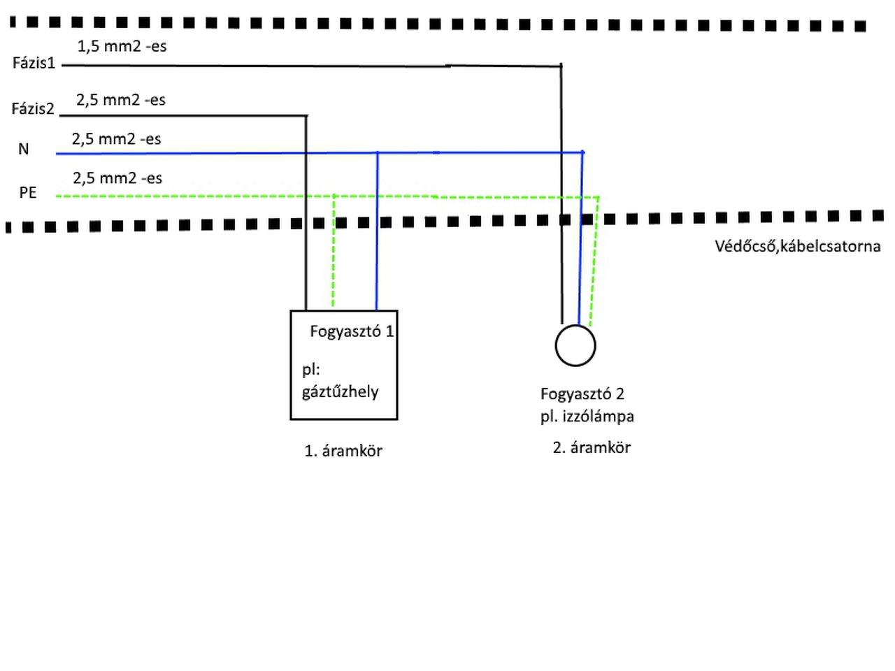

Egy másik eseten pedig a következőn gondolkoztam. Ha pl. én egy 2,5 mm2 -es vezetéket fázisként, egy másik 1,5 mm2-es vezetéket szintén fázisként szeretném elvezetni egy fogyasztóhoz ugyanabban a csatornában, akkor ebben az esetben lehet olyat tenni, hogy az 1,5 mm -es vezetékhez tartozó 1,5 mm2-es N -et és PE-et nem vezetem be külön, hanem leágaztatom a 2,5 mm -es vezetékkel a 2,5 mm2 -es vezetékről? Vagy ez így teljesen szabálytalan?

Minden áramkörnek külön fázis, és null vezetője kell, hogy legyen. Vagyis szabálytalan.

Maximálisan igazad van az elolvasással kapcsolatban. Így tényleg érdekes az elosztótábla kialakítása. De a kivitelező biztosan meg fogja tudni indokolni a miértet.

(#) gyuszo válasza sany hozzászólására (») Feb 8, 2017 /
Ha az egy gáztűzhely ( és nincs benne szikragyújtó ) minek annak vezeték. Ha van és a világítás csak egy 10 W-os LED, mindkettőnek elég egy 1,5 mm2 vezeték , leágazással.
Ha viszont az egyik fogyasztó egy villanytűzhely, a másik egy vízmelegítő, az egyik áramkörön folyik 16 A, a másikon 10 A, a N vezetőn már 26 A megy keresztül.
Hát ez a magyarázata, hogy így nem szabályos.

És 4 mm2 -es vezetékkel elvileg lehetne?
Röviden : nem.
A kismegszakító után a védendő ( vezetéknek ) hálózatnak teljes hosszában azonos keresztmetszetűnek kell lennie.
