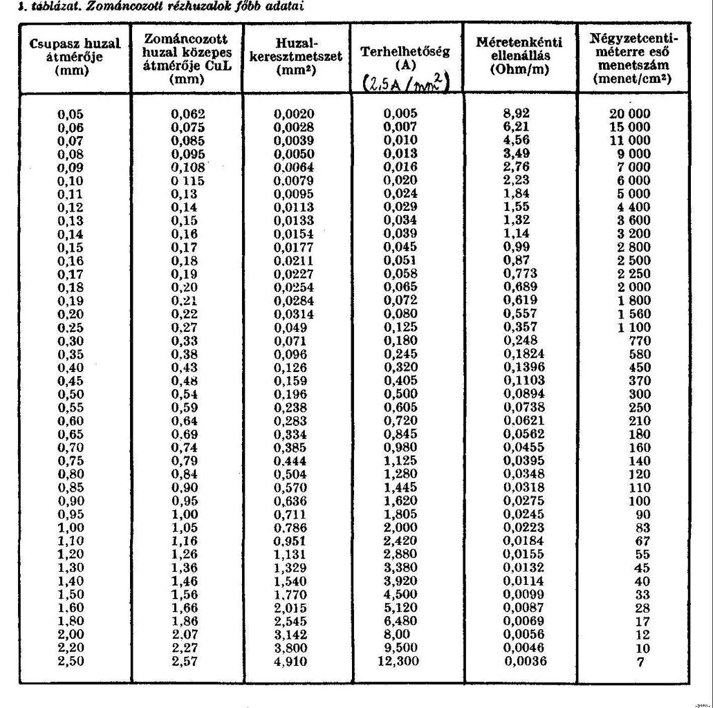

Van egy ilyen jellegű transzformátorom. Azt szeretném megkérdezni hogy miből és hogyan állapíthatom meg, hogy mekkora teljesítmény nyerhető ki belőle? Egy tekercs vasmagjához tartozó méret: 101mm hosszú, 30mm magas, 20mm széles. A hozzászólás módosítva: Jan 17, 2017
A vasmagból sehogy. Fogod a tolómérőt, ha hozzáférhető megkeresed a primer huzalt és megméred az átmérőjét. A mért átmérőt átszámolod keresztmetszetre (ernégyzetszerpi), és a kapott értékből megkapod hogy 2,5-3A/mm2 áramsűrűséggel számolva mekkora áram engedhető meg a primer huzalon. Az átmérőből le kell vonni egy icipicit, mert a huzalon lakkréteg (zománc) is van, ennek értéke katalógusokban fellelhető.
Nem igazán hozzáférhető, de kb 0,7mm-es huzal lehet. A szekunderek feszültsége egyenként 22,5V, 1mm-es huzallal tekerve.
Kibontottam a trafó primerének a huzalát, hát megszenvedtem vele de megmértem a huzalt és 0,35mm az átmérője. A táblázat szerint 0,18A a terhelhetősége. Ezzel az értékkel számolva P=U*I=41,4W-os lenne a tekercsem. De mivel 2 tekercs van benne, és ez sorba van kötve, akkor az 82W. Jól számoltam?
Nem. A primer 2 részből áll, így lesz 220V-os, tehát 40VA-es a trafód.

Sziasztok, azt szeretném kérdezni,hogy e trafóról meg lehet e állapítani hány wattos lehet?
Ez egy panasonic 120 wattos szub trafója volt, van rajta 2x33 volt meg egy 16 voltos szekunder. A vasmag EI 7,8x6,4x4 centi a szekundert 0,9-1 mm vastagnak mérem. Alkotós labortápnak szeretném használni ha jó lenne hozzá.
Sikerült megmérni a primer drótot 0,54-0,55 az átmérője.
1-es huzal keresztmetszete 0,785 mm2. Ha megengedsz pl. 3 A/mm2 áramsűrűséget, akkor ezt 2,35 A árammal terhelheted.
Akkor ezekkel a paraméterekkel megfelelne a te tápodanak, csak nem tudná a 3 ampert szolgálni?
Melyik szekunder ~1 mm-es átmérőjű: a 33 V-osak, és a 16 V-os is, vagy csak valamelyik? Ha a 33 V-osak, akkor párhuzamosítva a 2 tekercset, 4.5 A kijön belőle.
