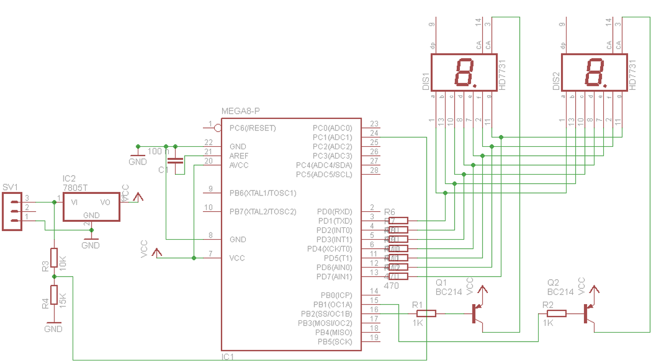

Megmértem, most 7.56V-on van a lipo, a fesz.osztó feszültsége pedig 4.5V, nem lehet 5V felett, azért nem értem miért ad 1023-at. (más mega8-al is próbáltam már, azzal is ugyanez a helyzet)

Akkor arra gondolok, hogy az ADMUX beállítása nem biztos hogy jó:
  1. ADMUX |= (1<<REFS0);
  2. helyett próbáld  ezt
  3. ADMUX = (1<<REFS0);
Mert a kódból nem látszik az ADMUX kezdeti értéke.
(#) ttspeaker88 válasza Istvanpisti hozzászólására (») Feb 6, 2017 /
Kipróbáltam, ugyanaz a helyzet : (
Csatoltam a kódot, meg a kapcsolást. (lipo akku kapacitását akarom mérni %-ban, fesz. alapján)
(#) Istvanpisti válasza ttspeaker88 hozzászólására (») Feb 6, 2017 /
A rajz nincs szinkronban a kóddal, a rajzon a PC1 a bemenet.
(#) Kovidivi válasza ttspeaker88 hozzászólására (») Feb 6, 2017 /
Folyamatosan terheled szegényt 25K-val és az AVR-el is? Akkumulátoros üzemmódban át kell gondolni kicsit a dolgokat. Alvó mód, ébredések sűrűsége, lekapcsolható feszültség osztó, kijelzők lekapcsolása és/vagy fényerőszabályzás (este minek menjek teljes fényerővel?) stb.
Azt tudom, a rajzot még nem módosítottam, de most a PC5-n van, a 28-as lábon. Mindegyik adc port-on próbáltam már.

97%ot, mutat a kijelző, de 46-ot kellene.
( van egy kis hibája mert a mért 0-5V-ot visszaszorzom a leosztott aránnyal, ami 1.666 körüli érték, így kapom meg a lipo feszültségét)

(#) csatti2 válasza ttspeaker88 hozzászólására (») Feb 6, 2017 /
Az AREF lábon mekkora feszültséget mérsz?

(#) ttspeaker88 válasza csatti2 hozzászólására (») Feb 6, 2017 /
Az Aref-en és az Avcc-n is 4.1V-ot mérek. Kereken 5-nek kellene lennie?
(#) ttspeaker88 válasza ttspeaker88 hozzászólására (») Feb 6, 2017 /
Megvan, a 7805 volt a ludas, kicserélem egy másikra és működik, jól mér. Köszönöm szépen a segítséget mindenkinek!! : )
Pontosan... Itt a problémád, kis szerencsével nem ment tönkre az analóg bemeneted a túlfesztől.
Nem értem ezt a 7805 imádatot. Sokkal pontosabb (és gyakran olcsóbb) LDO-k kaphatóak, amiken jóval kisebb feszültség esik. Mondjuk a te eseted elég extrém, 7,4V-nál ki kéne tudnia adni az 5V-ot.
Igen, de nem lesz jó vele a mérés. Mi történik ha az akkuid mondjuk 3,2V-on vannak? Akkor már bőven a dropout alá esik a betáp feszültség és nem lesz 5V a kimenetén. Ettől látszólag még működni fog az eszköz, de eltolódik majd a referenciafeszültséged is és máris jóval nagyobb maradék kapacitást hazudik majd.
Tudom. Csak épp terheléstől/hőmérséklettől függően jóval nagyobb lehet a dropout fesz mint 1,4V, azaz máris nem jön ki 5V a regulátorból és azt hazudja majd az eszköz, hogy van még nafta bőven.
A helyes megoldás az volna (ha ragaszkodsz a 7805-höz), ha átállnál a belső feszreferenciára (2,56V). Eszerint átméreteznéd a feszosztódat és máris toleráns az eszköz a bemeneti fesz ingadozásra.
