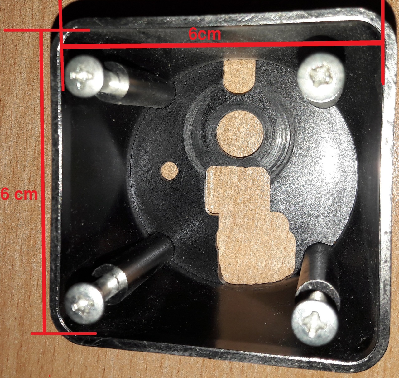

Köszönöm a válaszokat!
Ha jól értem, két lehetőségem van:
1. Nekem az UART nem kell használat közben, ezért azt kihoznám egy 5 pin-es dugaszra (+5V, GND, Reset, Rx, Tx, és a normális Arduino bootloadert felírnám és az Arduinoval tudnám programozni, a V-USB-vel meg használnám.
2. Az AVRUSBBoot bootloadert írnám fel és akkor direkt USB-n tudnám programozni.
Találtam itthon ATmega8L-t, de sajnos ez csak max. 8Mhz-es órajellel képes dolgozni. Muszáj 12Mhz-es órajelt adni neki? Nem volna elég 6 vagy 3 Mhz?
Az első képen látható fénybe szeretném beleszerelni. A második képen látható, hogy mekkora hely van hozza.
A hozzászólás módosítva: Feb 7, 2017

(#) csatti2 válasza david10 hozzászólására (») Feb 7, 2017 /
És mit csinálsz majd a rengeteg maradék hellyel?

Igen, muszáj a MHz. Még mindignem értem, hogy minek neked ehhez usb, vagy uart? Felprogramozod külön, bepattintod és kész. Vagy valamit félreértek?
(#) david10 válasza Pethical hozzászólására (») Feb 8, 2017 /
Ezt a fényt átszerettem volna alakítani USB-s dugaszosra, hogy csak beledugom az USB kábelt és a már félig megírt Delphi-s programmal tudjam változtatni a led-ek színét. (és majd tudjam egy a későbbiekben megírandó winamp plugin-nal is használni), ami helyet illeti, idáig nagyon kicsikének tünt, de jobban megnézve egy kisseb webszerver is beférne...
Az idáig megírt programot egy FTDI-s átalaktítóval teszteltem, egyedüli hibája az volt, hogy ha gyorsan változtattam a színt, akkor villogtak a ledek és nem folyamatosan változott a szinük, de ez programhiba.
A V-USB-vel szeretnék kisérletezgetni, és amennyiben lehet ezt az egyszerü fényt azzal szeretném megoldani, de a sorosportot is kihozom az alján egy dugaszra, ha a későbbiekben a programot megkellene változtassam.
Csatoltam a jelenlegi programot, a képernyő alsó ball sarkában írja, hogy éppen mit küld el.
Az ATmega8A-AU tudná a V-USB-t kezelni?

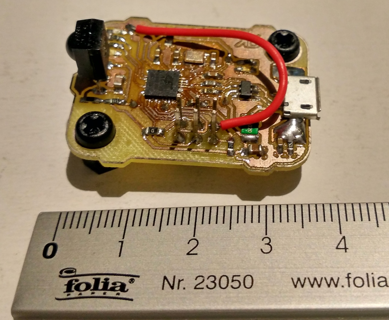

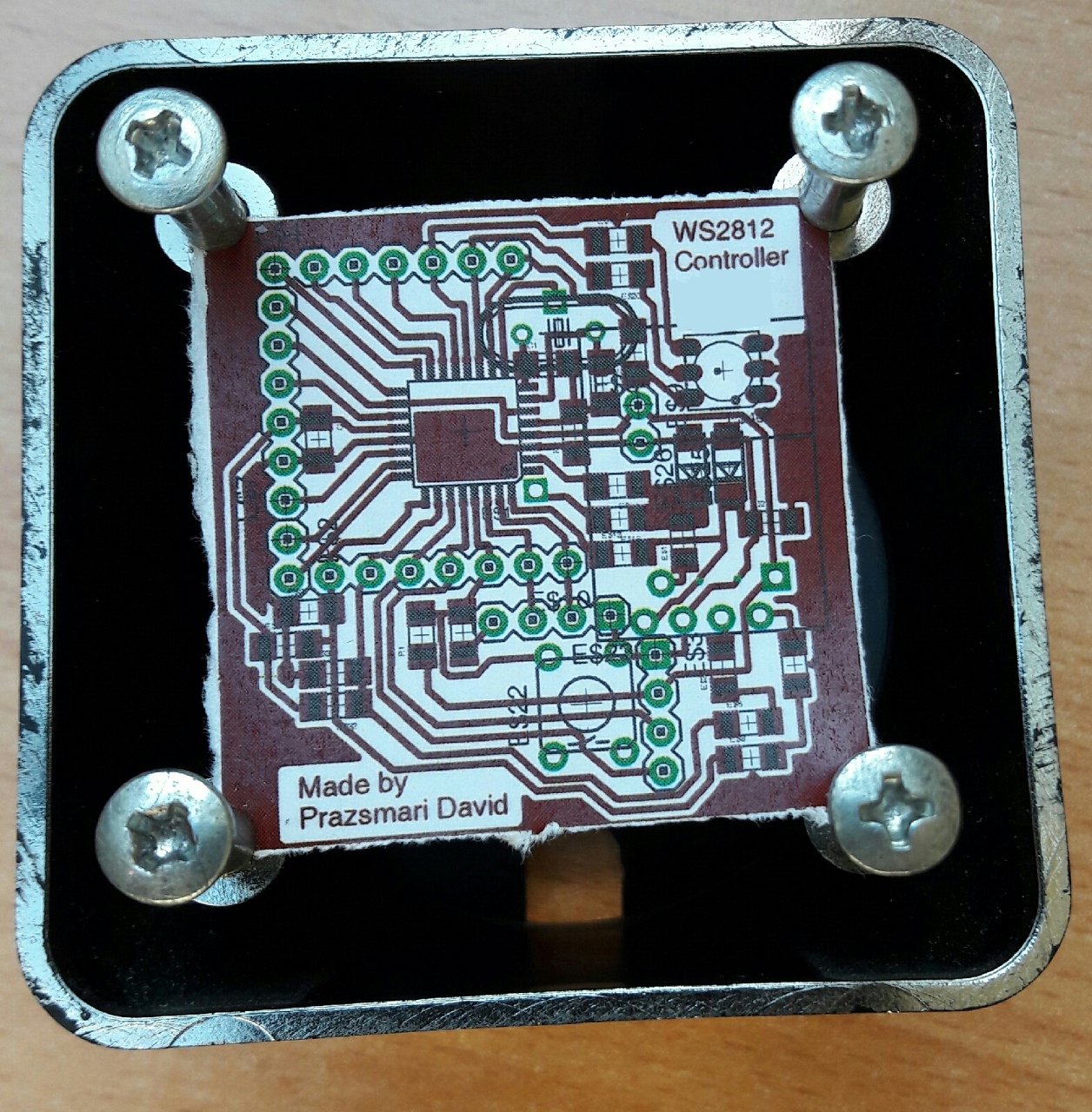

(#) david10 válasza david10 hozzászólására (») Feb 9, 2017 /
Nekifogtam a nyáktervezésnek, Atmega8-ra tervezem. A kvarc két lába közé van ahol tesznek egy 1 megás ellenállást. (Pl. az Arduino Uno-ban). Tegyek-e? Ha teszek, akkor az mire fog szolgálni?

(#) david10 válasza david10 hozzászólására (») Feb 12, 2017 /
Végül csak belefért a dobozba...
