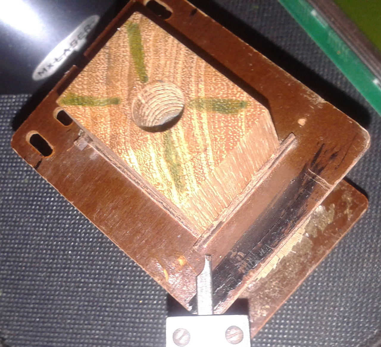

(#) Szebence hozzászólása Feb 7, 2017 /
Nyákból csináltam csévét, a kérdésem az lenne, hogy az első sor szekunder alá szoktak tenni trafó (prespán) papírt? Van valami jelentősége? Pl arra gondolok, hogy a sarkok nem lesznek annyira "élesek". A másik kérdés pedig pont ez, hogy a cséve sarkait, ahol a huzal megy le szokták kerekíteni?

(#) granpa válasza Szebence hozzászólására (») Feb 8, 2017 /
Azért egy vékony réteget tégy alá (lekerekítve), mert a nyák kemény. Kondenzátor (rizsszalma) papír, vagy teflonszalag (legalább a sarkokra).
(#) Szebence válasza granpa hozzászólására (») Feb 8, 2017 /
Köszi a tippet! Lehet, hogy csak teflon szalag lesz belőle. A sarkokat lereszeltem, ma készült el véglegesre a cséve. Ez az első saját készítésű csévém, szerintem nagyon jól sikerült, alig lehetett összerakni annyira passzosra sikerült. CSÉVE
(#) granpa válasza Szebence hozzászólására (») Feb 9, 2017 /
Schön! Mivel úgy látom, le is festetted, már ne rondítsd el; de a külső sarkokat (a cséve széleit; ~5 mm-es rádiusszal) is le kellett volna kerekíteni, mert tekeréskor mindig zavarni fogja a kezedet, mikor valamit csinálni kell közben. Valamint könnyebben felakad rá a huzal tekerés közben, ha nem pontos a vezetés, vagy csak egy icipicit kóvályog a cséve. Na, az méreg, mert vékony huzalnál nem mindig venni észre rögtön.
(#) Orbán József válasza Szebence hozzászólására (») Feb 9, 2017 /
Én is azt hittem, hogy az oldalfalak sarkait is lekerekíted... A Kolléga nagyon jól jegyzi meg, a sarkokon felakadó vékony drót megviseli az idegeket...

(#) Szebence válasza Orbán József hozzászólására (») Feb 9, 2017 /
Köszönöm az észrevételeket, igen tudom, hogy le kellett volna kerekíteni, csak nem tudtam mekkora rádiusszal, és úgy voltam vele, hogy miután megtekerem a trafót, utána fogom lereszelni és megfújni még festékkel. Ha mindent sikerült jól kiszámolnom, akkor tized miliméter pontossággal teljesen tele lesz a cséve, ezért se mertem nagyon nekikezdeni a lekerekítésnek. Megpróbálok keresni valamit, amivel meg tudom rajzolni az 5mm-es rádiuszt, mert most hirtelen se körző, se semmi más eszköz nincs amivel megrajzolhatnám. Keresek valamit, ami 10mm átmérőjű kör.
Kizárt, hogy pl. 5mm-es rádiusz hiányozzon a drótnak. Eszedbe fog jutni, mikor fennakad a vékony drót és vissza kell tekerni, ha kicsit gyorsabban tekered., kényelmetlen.
Kézi, lassú tekerésnél nem jelentkezik.
Ha kész a trafó, utána minek lekerekíteni?
Kézzel tekerem, de már kész is. Most szárad a négy sarka Addig előkészítem a prespán papírt is.Lehet, hogy ma nem fogok bele a tekerésbe, a primer több mint 900 menet 0,5mm-es huzallal.
A cséve oldalainál hány milimétert szoktak ráhagyni a prespán papírból, ami felhajlok? 5-5mm-er megfelelő? A primer 925 menet, ami picivel több mint 10 sor. Jól gondolom, hogy minden sor közé kell papír?
Ha becakkozod, nem kell elhagyni semmit, mert a felperdülő "rojtok" eleve adnak egy kis eltartást, gátolják a "levágást"(alsó sorba csúszást). Minden sor közé szoktunk tenni.
