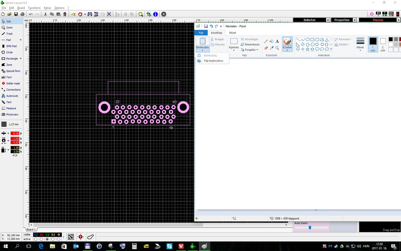

(#) Hp41C válasza niedziela hozzászólására (») Jan 18, 2017 /
Az 5 -ben és a 6 -ban is ugyan úgy működik: Kijelöl + másol. Kikerül a vágólapra. Innen a saját pédány SL fel tudja venni, de másik példány nem. Más program (word, paint, stb.) képként fel tudja venni.
(#) Pali79 válasza Hp41C hozzászólására (») Jan 18, 2017 /
„Más program (word, paint, stb.) képként fel tudja venni”
A vágólapról? Vagy csak ha elmented képként először?
(#) Hp41C válasza Pali79 hozzászólására (») Jan 18, 2017 /
Ahogy írtam.
SL -ben kijelöl és másol (menüből vagy ^C). Alt + TAB a Paint -re. Benne beilleszt (menüből vagy ^V).
SL -ben kijelöl és másol (menüből vagy ^C). Alt + TAB a Word -re. Benne beilleszt (menüből vagy ^V).
Ha két SL van megnyitva. Az SL -ben kijelöl és másol (menüből vagy ^C), ALT + TAB a másik SL -re. A másik SL -ben a beilleszt nem aktív, a ^V nem működik.
(#) (Felhasználó 119324) válasza Hp41C hozzászólására (») Jan 18, 2017 /
nem lehet beilleszteni a Paintbe, nem aktív a "beillesztés"
(#) Kinka István válasza (Felhasználó 119324) hozzászólására (») Jan 18, 2017 /
Nekem CD-n megvásárolt SPL-5 van, nincs magyarosítva. Win XP alatt használom.
Nálam is működik a copy és paste, akár a paint-be is berakható.
(#) (Felhasználó 119324) válasza Kinka István hozzászólására (») Jan 18, 2017 /
Nekem hivatalos Win10 pro és hozzá office, és nem működik.
(#) Hp41C válasza (Felhasználó 119324) hozzászólására (») Jan 18, 2017 /
Operációs rendszer függő.... XP 32 bit - Megy, Win 10 (? bit) - Nem megy.
A hozzászólás módosítva: Jan 18, 2017
(#) szili83 válasza Hp41C hozzászólására (») Jan 18, 2017 /
Nálam sem megy win10 alatt...
Illetve a program OSX alatt.
(#) OZotyo válasza (Felhasználó 119324) hozzászólására (») Jan 18, 2017 /
Nálam az 5-ös megy paint és wordbe is. Xp, win7, win10pro.
de a 6-os semmin nem megy.
(#) Hp41C válasza szili83 hozzászólására (») Jan 18, 2017 /
Nézegetem a verziókat. Hogyan lehet megtudni a feltelepített programról a verziót? Persze nem azt, hogy 5.0 vagy 6.0, hanem a részletesebbet. A 6.0 biztosan nem a 11/16/2016 -ai verzió, sokkal régebbi.
(#) OZotyo válasza Hp41C hozzászólására (») Jan 18, 2017 /
Az layout60.exe fájl dátuma = verzió
(#) kisgeri válasza Hp41C hozzászólására (») Jan 18, 2017 /
Vagy ha az "internet update"-re kattintasz, ott is megmutatja az aktuálisan telepített verzió dátumát.
(#) otvenkilenc válasza Hp41C hozzászólására (») Jan 19, 2017 /
Nekem win10 van, nem tudom beilleszteni a vágólapról. a word-be.
