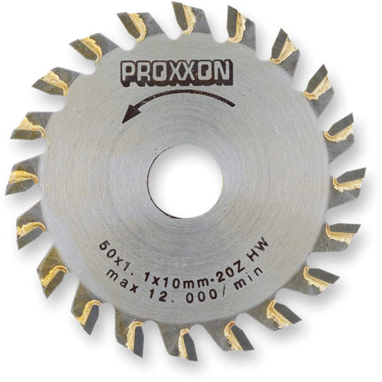

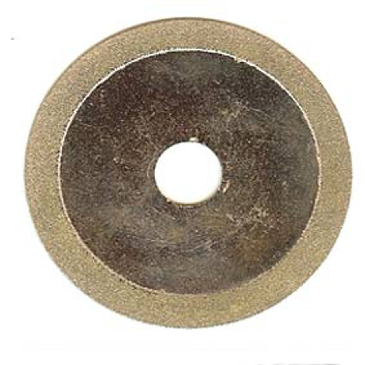

(#) Remci válasza Bakman hozzászólására (») Feb 12, 2017 /
Ehhez milyen fűrész tárcsát használsz? Persze ha nem titok.

(#) Bakman válasza Remci hozzászólására (») Feb 12, 2017 /
Nem titok, gyári gyémántbetétes tárcsa (a vágási felületen a legyek korcsolyázni tudnak kis túlzással). Réz nélküli lapok ráégnek a korongra, azokhoz, valamint plexi lapokhoz betétes vágókorong dukál.

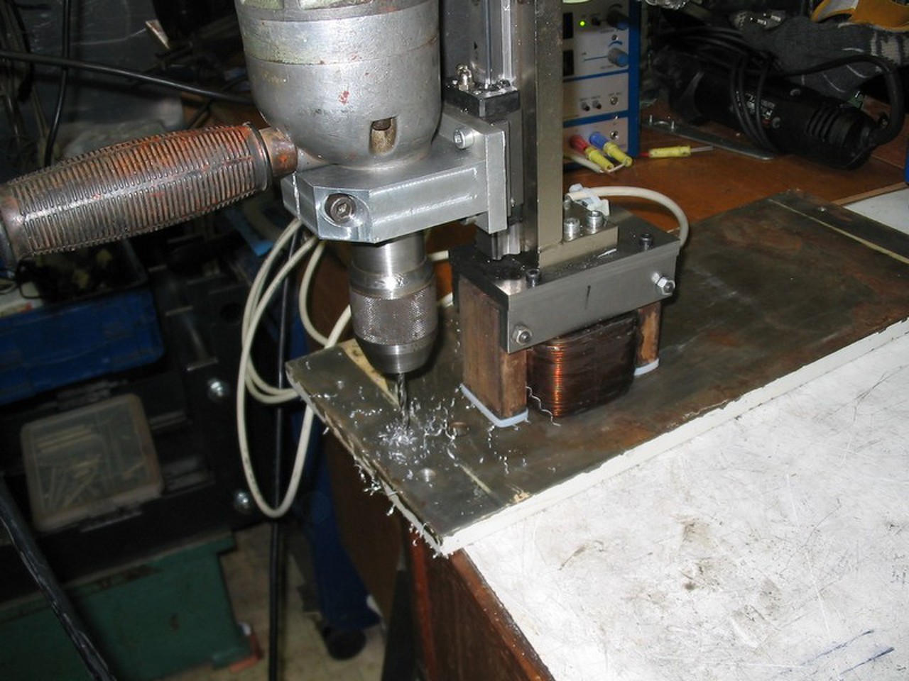

(#) KOZMOSZ11X3 hozzászólása Feb 12, 2017 /
Van egy kétkarú fúrógépem ami morse2-s befogású, nagyon ritkán használom mert nagyon erős és nehéz boldogulni vele. Viszont nagyon jól ki tudnám használni ha egy mágnestalpas részt építenék hozzá. Egy ilyen gyári gép horribilis árú ,de amúgy nagyon hasznos mert csak rá teszi az ember a fúrandó anyagra (vas) rögzíti, és már lehet is fúrni, mivel van rajta kézi előtolás. Véleményetek szerint lehetséges e építeni ilyen elektromágneses rögzítőtalpat, és ha igen hogy induljak el a tervezésben?
(#) Zsika válasza KOZMOSZ11X3 hozzászólására (») Feb 13, 2017 / 1
Szia! Svejk kolléga osztotta meg ő épített ilyet a sárga(h*bbic*c) fórumon tette közzé a topikjában:
„Nézegettem a mágnestalpas fúrógépeket, 350ezer alatt nem is láttam
Így összedobtunk gyenge fél nap alatt egyet.
Nem szép de jó erős
A lelke egy 250(vagy talán csak 160) W-os HgLi izzó fojtója.
(gyerekkorom kedvenc játékszere volt, még csengőt is csináltam belőle talán ezekkel a tekercsekkel kezdődött az elektromosság iránti érdeklődésem)
A fojtót könnyű szétszedni mert egy oldalról van lemezelve kb. 1 mm-es légréssel. A tekercs is eredeti, kicsit leimpregnáltam LIDL-s kétkomponensű 5 perces ragasztóval.
Zománcozott alu huzalból van tekerve, 4 A-hez 8 V feszültség kell neki, ekkor már bőven elég az ereje. 20-30%-os üzemidőt feltételezve nem fog túlmelegedni.
A fúrógép egy régebbi ipari darab, 200V/200Hz-es FEIN. Frekiváltóval nagyon kényelmes a használata, lehet a menetfúrással is megpróbálkozunk.
A fémlap egy 500x200x15 mm-es darab, kb. 12 kg.”

(#) KOZMOSZ11X3 válasza Zsika hozzászólására (») Feb 13, 2017 /
Köszi a képeket!
Nagyon jó alapnak látom, valami hasonló lenne az én elképzelésem is.
A tekercs ha jól értem nem 230voltal megy hanem törpe feszültséggel. Ez jó mert nincs áramütés veszély.
