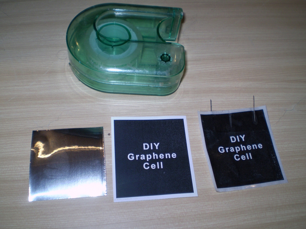

(#) kameleon2 hozzászólása Júl 25, 2015 /
Sziasztok! Most gyorsan a gyerek kedvéért összedobtam megint egy cellát. Levágott alkatrészlábakat használtam kivezetésként. A vízkőoldót leváltottam Előhívó oldatra és 0,48V-0,58V közötti értékeket mértem, igaz a kontaktus nem valami stabil. A dolog különlegessége az azonnali, gyors reprodukció lehetősége és az hogy mindez hajlékony. Talán felfújom az arcom holnap és legyártok egy teljes telepet úgy 4-5 cellából, remélem lesz annyi időm. Az már egy ledet elvisz . Az eddigi megoldásokkal éppen az volt a bajom, hogy nagy anyagrudak, edények stb kellettek. Ehhez meg egy lézernyomtató, papír, öntapis aluszalag és cellux. No és előhívó, ami még megmaradt (az is lehet, hogy frissel sokkal jobb lenne az eredmény, mert ez már igen fáradt). Mellékelem a friss fotókat is.

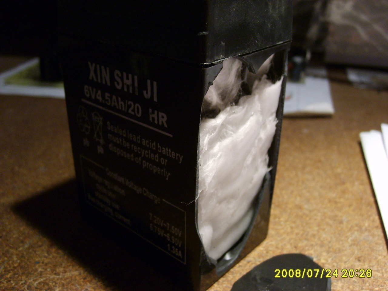

Megtaláltam egy pár régi képet, amin egy sokak által „zselés” akkumulátornak nevezett akku látható belülről. Feltöltöm ide, hogy mindenki lássa, ezekben az akkukban zselének nyoma sincs.
