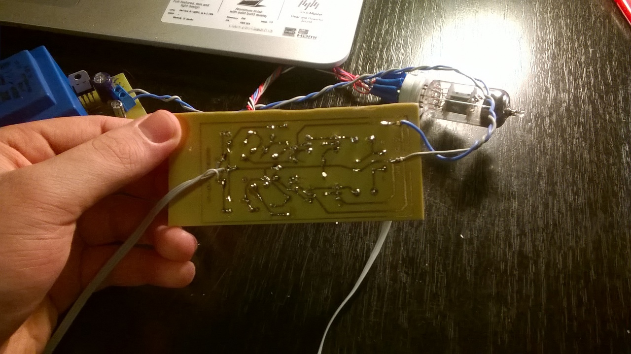

(#) Allen Collins hozzászólása Feb 6, 2017 /
Egy pár hónapja nekikezdtem egy fejhallgató erősítőnek ecc82-vel, de nem működött, aztán időhiányában félbemaradt a dolog, viszont ma újra elkezdtem foglalkozni a dologgal, megcsináltam a hivatalos, saját NYÁK-jával, de nem hajlandó működni. Ez egyik csatornán hangos búgás, a másikon meg semmit nem hallani. A képen látható módon néz ki a nyákterv, illetve itt 1-2 kép arról, hogy milyen beültetve a dolog. Nem tudom, hogy hol lehet a hiba Van valami ötletetek? Hivatalos oldal
Csináltam hozzá tápegységet, 7812-vel, 12V-os trafó, 10VA... Mi lehet a gond?
(#) keszeg01 válasza Allen Collins hozzászólására (») Feb 7, 2017 /
Jó napot.
Nekem elsőre működött az a nyákterv. A csövet lehető legrövidebb vezetékkel bekötni és mérni .
Én hűtőbordát is szereltem a félvezetőkre mert eléggé melegetek, meg kellene őket mérni nem e főttek meg !

(#) Allen Collins válasza keszeg01 hozzászólására (») Feb 7, 2017 /
Értem, köszönöm! Közben meglett a probléma oka, a 3,5-es jack mama valamiért nem érintkezett rendesen, illetve a táp is zajos volt, most viszont kapott 4*4700µF-ot, és köszöni hangtalan. A vezetékek miatt sajnos van még egy kis alapzaj, de a dobozba rövidebbek lesznek majd.
Köszönöm a segítséget!
