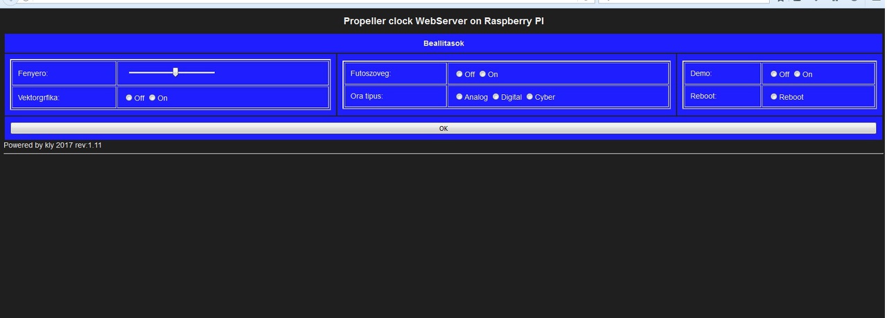

![]() Majd a végén valaki bevállalhatja a html design-t. Odaadom a html-t meg a css-t aztán lehet szépet csinálni belőle.Mobilbarát verziót. Egyébként most még csak a fénnyerő funkció működik. A hozzászólás módosítva: Feb 20, 2017

Valami nem kerek nálam a WebServernél.
Egyszer megnyomom az OK-ot bekapcsol a vektror,ha megint megnyomom kikapcsol. Nem is kell semmit állítanom mert magától ugrál ide oda. A fényerő is működik de csak ha olyanja van. videó
Elobb irtam még csak a fenyerő működik azis csak ugy hogy amit beállítasz elküldi a rotornak. Visszaolvasás még nincs
Akkor elnézést, bár nekem a fényerő is csak akkor ha olyanja van
![]() De én tudom kapcsolni a vektort is ki be.
