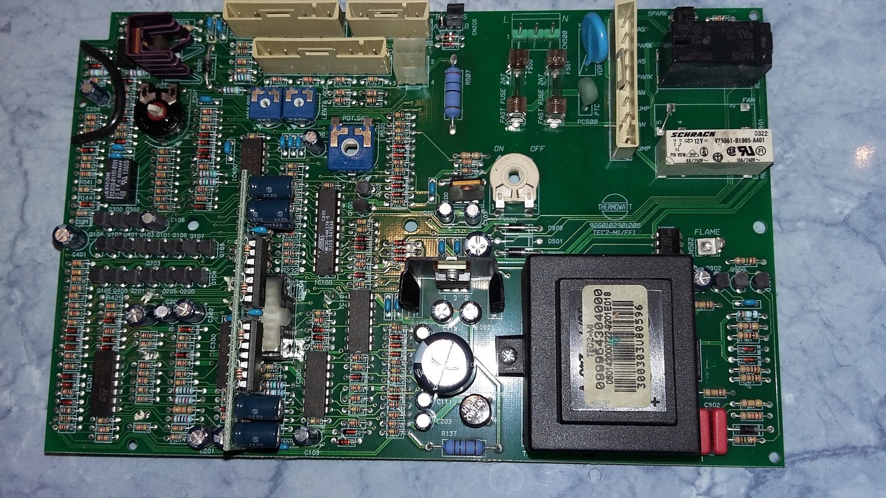

Sziasztok! Nekem egy Renova star f24e bt kazanom van, és hiába megy a láng, tehát fűti a hőcserélőt, kb 20fokos HMV vizet bir előállitani. Savazással egyelőre nem szakadtak fel nagy darab vizkövek. Gondolom csak az lehet hogy nagyon vastag vizkőréteg van benne és szigetel...
Szia! Azt azért megfigyelheted, hogy a kazán felmodulál e a maximális teljesítményre amikor megnyitod a csapot. Ha nem akkor az átfolyásérzékelő nem forog kellő intenzitással vagy az előtte lévő vízszűrőnél lehet elkoszolódva kis mértékben a bemenet. a készülék leírása Az érzékelő értéke szobahőmérsékleten 10kohm körül van, emelkedő hőmérsékletre csökken ez az ellenállás ha ettől eltérő a viselkedése akkor nem működik megfelelően. Ennyire durva vízkövesedés nem valószínű, hogy csak 20 fokos vizet tudjon előállítani bitermikus létére.

Egyáltalán nem szabályozza a gázt. Fűtés megy rendesen, csak akkor van meleg víz egy kevés a csapból ha megy a fűtés egy ideje. Gondolom a hőcserélőben pangó csapvíz ekkor felbír melegedni. Gonoltam arra hogy mivel 10éve nem volt takarítva, iszap lerakódás van a két cső között. Melegvizes csapot megnyitom akkor elég jó a víz hozatal. Az ntc jó, 11Kohm, melegitve csökken.
Szűrő tiszta, átfolyásmérő pörög, hőcserélőn akadalytalanul jut át a víz. Ha melegvizet engedek és közben tekerem a hőfok potit, akkor látnom kéne a lángon a változást?
Látnod kellene a láng magasság állítását.
Szeintem neked nem vált át fűtésről, melegvíz készítésre, csak amit a fűtésből kinyer. Cseréld ki az átfolyás mérő hall szenzorát(vagy a komplett átfolyás mérőt).

Ha kikapcsolom a fűtést nyári állásba, akkor is begyujt melegviz vételkor és a szivattyú sem dolgozik.
Mintha az automata gázszelep léptetőmotorja nem csinálna semmit. nem állítódik a gázláng.
Vannak itt szakemberek akik értenek ezekhez a készülékekhez, én csak próbálok neked segíteni az átmeneti időben amíg Ők ideérnek, amit addig Te magad is megnézhetsz, vizsgálhatsz és pontosabb képet adhass a készülék hibájáról. A HMV vételezést a vízáramlás érzékelő indítja el, bitermikus hőcserélős megoldásnál ilyenkor nem kell indulnia a szivattyúnak. A kazánnak teljes terheléssel kellene indulnia, a lángmoduláció a vízáramlás és a HMV hőfok beállított értékétől függ. A HMV hőfok érték potenciométere lehet még hibás amit ki lehet mérni mielőtt az érzékelő cserét megejtenéd.

Eddignem mondtad hogy közben nem megy a szivatyú. És fütésnél ha hideg a rendszervíz elöször kis lángon kezd el melegíteni, majd "pár" perc után emeli lángot nagyobbra, vagy ugyanakkora marad? Mindig ugyan akkora? Jól nézd meg, mert nem hiába kérdem?! A hozzászólás módosítva: Feb 18, 2017

A panelom így néz ki
Ugyanakkora marad fűtésnél is, és hmv módban is.
