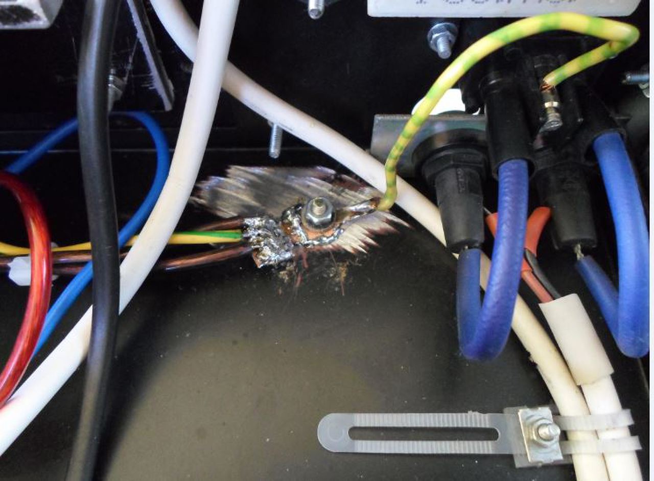

Nézem a képeket,és úgy látom ,hogy nem lehet jól kivenni a csillagpontot.(?) .Amivel szokott gond lenni az apt100-nál mert nehéz rávinni arra a kis kiálló valamire a vezetékeket,ezért levágtam és az EBE 5310 -ből áttettem ezt a "valami"-t.Ez így megfelel a szabványoknak?Kihajtogattam a réz lemezt ezen a sarun vagy nem tudom pontosan mi a neve,és úgy forrasztottam rá a vezetékeket,hogy megfeleljen az érintésvédelmi előírásoknak,és körbe forrasztottam ahol a házra illeszkedik,és előtte mindkét érintkező felület fel lett csiszolva mint ahogy az látszódik is.

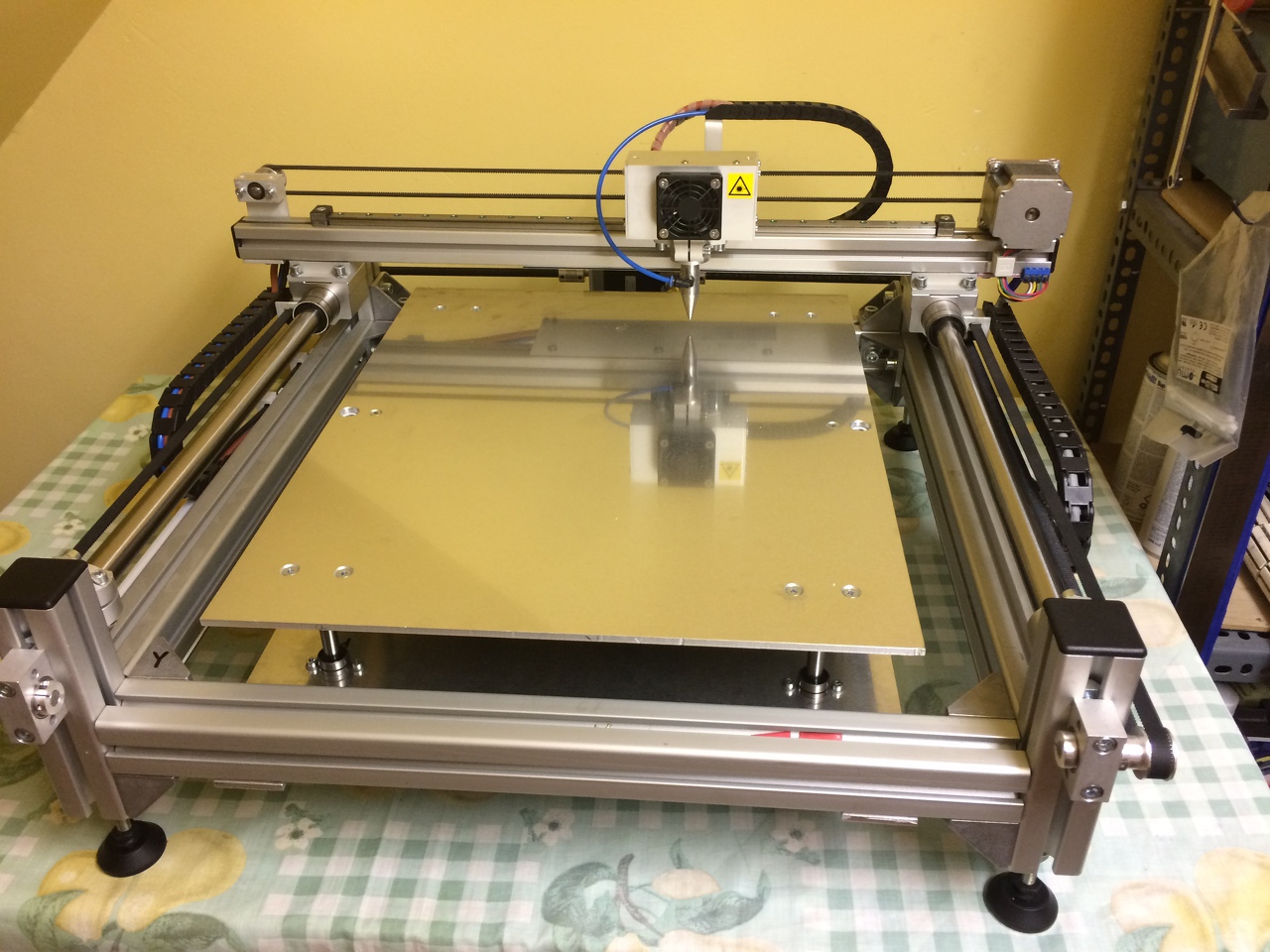

Elkészült a lézer gravírozógépem motoros asztal emelése is, kis kozmetikázás van de végül is ilyen lessz.

Ezt a szabványban erősen taknyolásnak hívják, de otthoni használtra meg fog felelni amire akartad arra megfelel, ha már érintés védelem, minden olyan nyáklafot amire hálózati feszültséget kötsz és olyan közel van a fém házhoz mint a lágy indítód és a nyák trafós panel, illik betenni alá egy műanyag, vagy prespán lapot.
Legközelebb ha földelni akarsz, fúrsz egy 4-es lyukat bele raksz egy 2cm hosszú csavart arra koronás alátét majd anya, jól meghúz és erre lehet a felhozni a szemre hajtott leforrasztott vezeték végeket. én anno így csináltam.

Szia!Nekem azzal van a problémám,hogy nem mindegyik réz lemezt lehet jól forrasztani.Vagy mert régi darabok,vagy mert nem jó anyagokat használok a forrasztáshoz,vagy mert kezelni kéne a felületet,vagy csiszolni,nincs sok tapasztalatom ebben a kérdésben.Ugye a probléma abban van,ha egyrészt fizikailag eltávolodik egymástól a két felület,vagy ha a két felület között valamilyen nem vezető réteg alakul ki,ha jól sejtem.Az EBE 5310-nél nagyon korrekt megoldást láttam,onnan vettem ki ezt a saruszerű valamit,amit itt használtam.Köszönöm a választ,csinálok valamit a lágyindítóval ,ha más nem akkor kikötöm.

A földelést valószínű azért nem tudtad rendesen összeforrasztani, mert az alaplemezre volt csavarozva, és elvonta a hőt, vagy kis teljesítményű a pákád.
(#) proli007 válasza zoly15 hozzászólására (») Feb 26, 2017 / 1
... Vagy is először kell forrasztani, aztán felcsavarozni!
