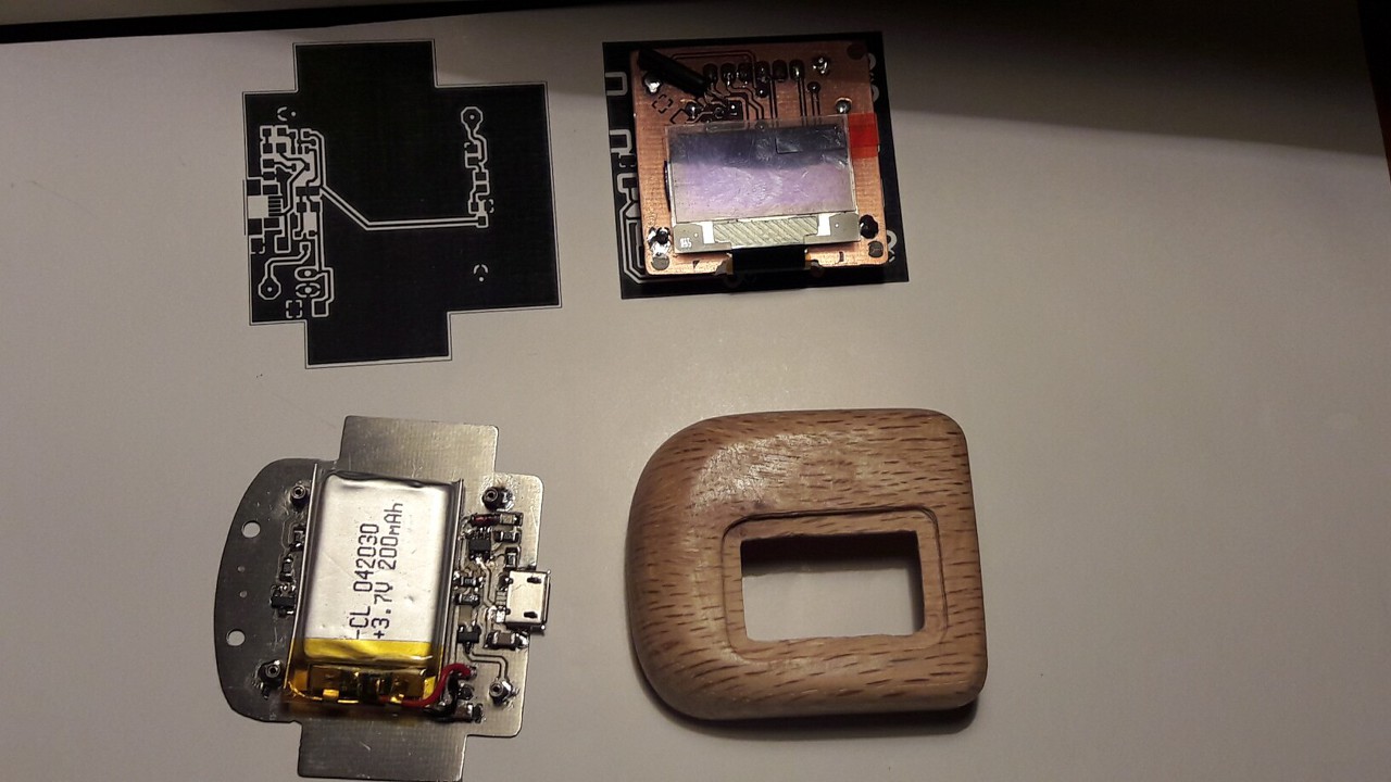

Építettem egy karórát, OLED kijelzővel, ATMEGA 328 uC hajtja, van benne még egy három tengelyes gyorsulás érzékelő, ADXL345, ami felismeri - ha jól van felparaméterezve - az egy és a két koppintást, mindhárom tengelyen.
Ezeket a a tulajdonságokat használtam fel a menüben a navigálásra, az idő, a dátum, a fényerő és a megjelenítés idejének állítására. (ügyes harkályok előnyben) Az óra csak bizonyos - szintén állítható - állásban mutatja az időt, azon kívül sleep módban pihen, másodpercenként ébred fel és kérdezi le az x,y,z gyorsulás értékeket, amiből eldönti, hogy kell-e megjeleníteni valamit, vagy lehet aludni tovább.
Az óra tokját egy gyújtós darabból faragtam, a kijelző előtti plexit, egy bonbonos doboz tetejéből kanyarítottam, tápellátásáról egy Lipo cella gondoskodik (200mAh), ami mikro USB-n keresztül tölthető (MCP73832). Aktív állapotban kb. 4-6 mA a fogyasztása (a fényerőtől függően), sleep üzemmódban kb. 50-100 uA.

Hát ez eszméletlen jó!
Okos óra házilag. Milyen időközönként kell tölteni?

Ha folyamatosan van kijelzés, akkor kb. 2 nap, normál használat esetén én 2 hetet mondanék, de nincs még vele tapasztalat, csak tegnap tettem rá a szíjat.

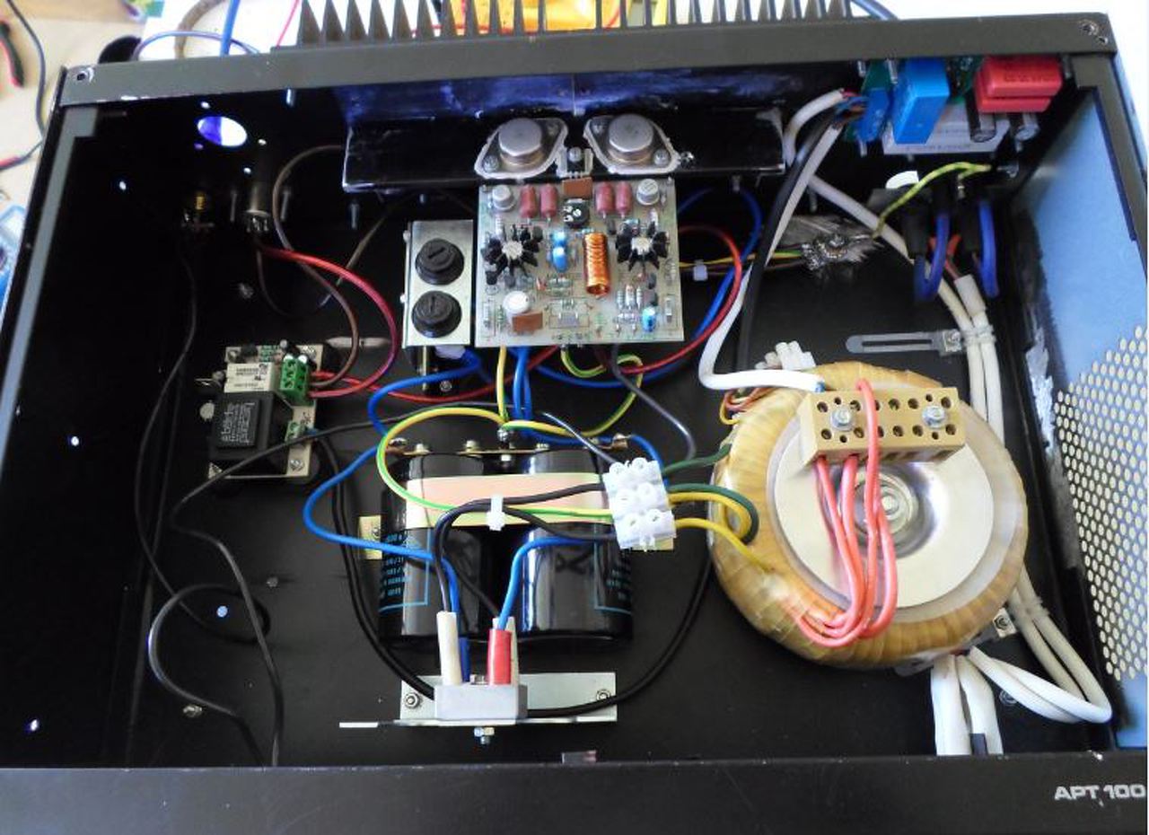

Két napja csinálom ezt a szerkezetet,és jó lenne reggelre befejezni...Van sok fotó,de megmutatom az állást több mint félidőben,mondhatni a finisben.Már csak a vezetékezés van hátra,meg a puffer leszorító valamiért laza,és a hangerő poti meg nem elég hosszú,úgyhogy egyelőre be kell majd ragasztani.Ezen még gondolkodom.Ja meg a toroid lágyindítót kívülről takarni kéne,mert ott nagyfesz van,de amíg nálam van addig én nem fogok belenyúlkálni.Ja és ki találja ki ,hogy mi ez? Beag szakértők előnyben...(BEAG apt 100 ház,borda,mag 100 (végfok toroid puffer,tető lemez,ebe 5310 : front alu lap megvágva és átfúrva a fogantyú, sternum kopp. gátló és védelelem,EM 60014 lágyindító, PC ház oldala )...

Sziasztok!Elkészült a doboz is nagy vonalakban az erősítőnek,meg voltak az első tesztek is.Két nehéz nap ,és megannyi buktató ,ez jellemezte ezt a project-et.Például sötétedés előtt nem sokkal még flex-elnem kellett a teraszon,de közben elfogyott a csavar,ami abban a boltban kapható ami korán zár.Aztán összerakásnál este 11-kor jöttem rá,hogy többféle biztosíték ház létezik ezekhez a típusokhoz,és amit én próbálok sapka az nem az ami kéne.Zseblámpával rohangáltam kint,de csak egy óra múlva lett meg a kettő...Aztán a koppanásgátló a dobozban nem indult ,nem húzott be a relé,míg végül rájöttem,hogy nem elég neki az 5 mm vastag gumitalp,meg kell még emelni.Ez azért érdekes.Aztán a tápot méregettem, 0,2 volt DC eltérés a két oldal közt,kezdtem ideges lenni.Húzogattam a kondenzátorok szorító csavarjait,feszegettem a forrasztásokat,amit csak ki tudtam találni,mert a váltó áram az tizedre stimmelt a két oldalon.Aztán cseréltem a biztosítékokat a tápban, a graetz-et,de semmi.Így maradt.De kaptam kondenzátor kisütő ellenállást,és nyugodt voltam az élesztésnél.Aztán az XLR dugót amit forrasztottam a kábelre amit rákötöttem később az erősítőre (mert én kizárólag XLR-t használok a hangsugárzók csatlakoztatására ),a biztonság kedvéért megnéztem szakadásvizsgálóval ,és akkor derült ki,hogy fordítva forrasztottam a dugóra a két pólust....És most valahogy más a hangja mint a deszkán volt,nekem úgy tűnik.Az apt 100 az sokkal közelebb áll hozzám ,a bd-s,ez a mag100 így ebben a formában nem fog megmaradni itt,kiteszem a műhelybe...Ennyit tudok mondani.Bár nem értek szinte semmihez,csak a pirosat a pirosba kötöm,aztán hallgatózok...

Nézem a képeket,és úgy látom ,hogy nem lehet jól kivenni a csillagpontot.(?) .Amivel szokott gond lenni az apt100-nál mert nehéz rávinni arra a kis kiálló valamire a vezetékeket,ezért levágtam és az EBE 5310 -ből áttettem ezt a "valami"-t.Ez így megfelel a szabványoknak?Kihajtogattam a réz lemezt ezen a sarun vagy nem tudom pontosan mi a neve,és úgy forrasztottam rá a vezetékeket,hogy megfeleljen az érintésvédelmi előírásoknak,és körbe forrasztottam ahol a házra illeszkedik,és előtte mindkét érintkező felület fel lett csiszolva mint ahogy az látszódik is.

Ezt a szabványban erősen taknyolásnak hívják, de otthoni használtra meg fog felelni amire akartad arra megfelel, ha már érintés védelem, minden olyan nyáklafot amire hálózati feszültséget kötsz és olyan közel van a fém házhoz mint a lágy indítód és a nyák trafós panel, illik betenni alá egy műanyag, vagy prespán lapot.
Legközelebb ha földelni akarsz, fúrsz egy 4-es lyukat bele raksz egy 2cm hosszú csavart arra koronás alátét majd anya, jól meghúz és erre lehet a felhozni a szemre hajtott leforrasztott vezeték végeket. én anno így csináltam.

Szia!Nekem azzal van a problémám,hogy nem mindegyik réz lemezt lehet jól forrasztani.Vagy mert régi darabok,vagy mert nem jó anyagokat használok a forrasztáshoz,vagy mert kezelni kéne a felületet,vagy csiszolni,nincs sok tapasztalatom ebben a kérdésben.Ugye a probléma abban van,ha egyrészt fizikailag eltávolodik egymástól a két felület,vagy ha a két felület között valamilyen nem vezető réteg alakul ki,ha jól sejtem.Az EBE 5310-nél nagyon korrekt megoldást láttam,onnan vettem ki ezt a saruszerű valamit,amit itt használtam.Köszönöm a választ,csinálok valamit a lágyindítóval ,ha más nem akkor kikötöm.
(#) zoly15 válasza jocko hozzászólására (») Feb 26, 2017 /
A földelést valószínű azért nem tudtad rendesen összeforrasztani, mert az alaplemezre volt csavarozva, és elvonta a hőt, vagy kis teljesítményű a pákád.
(#) proli007 válasza zoly15 hozzászólására (») Feb 26, 2017 / 1
... Vagy is először kell forrasztani, aztán felcsavarozni!
(#) Melphi válasza jocko hozzászólására (») Feb 26, 2017 /
Ki ne kösd a lágy indítót, csak applikálj alá egy vékony műanyag lapot.

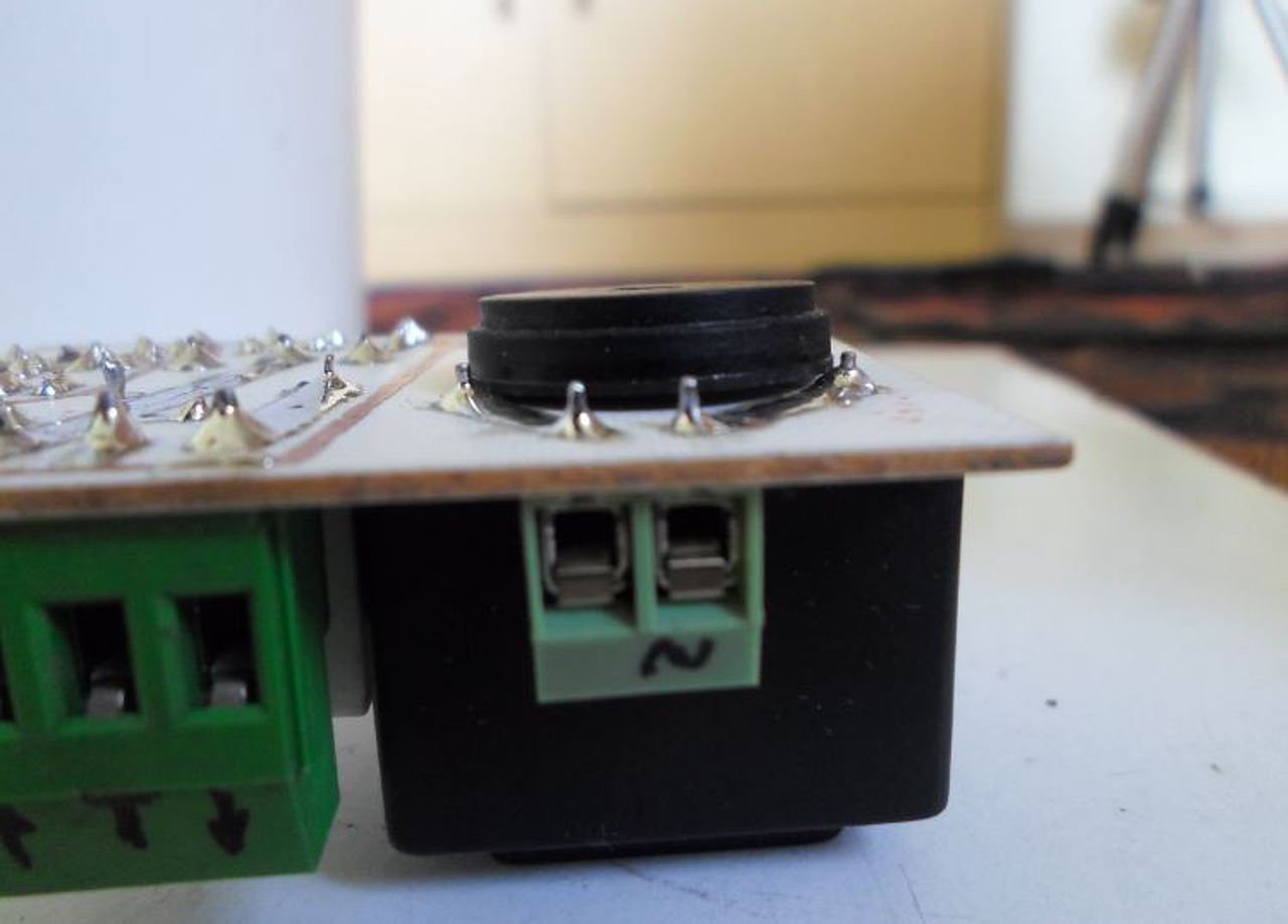

Már hozzá is kezdtem ,és azt nézem,hogy pont elfér ott lent a trafó mellett.Csak keresek alá valami műanyagot még,és a talpakat is alá fogom tenni természetesen.A másik képen meg az a bizonyos gumitalp ami nem volt elég.

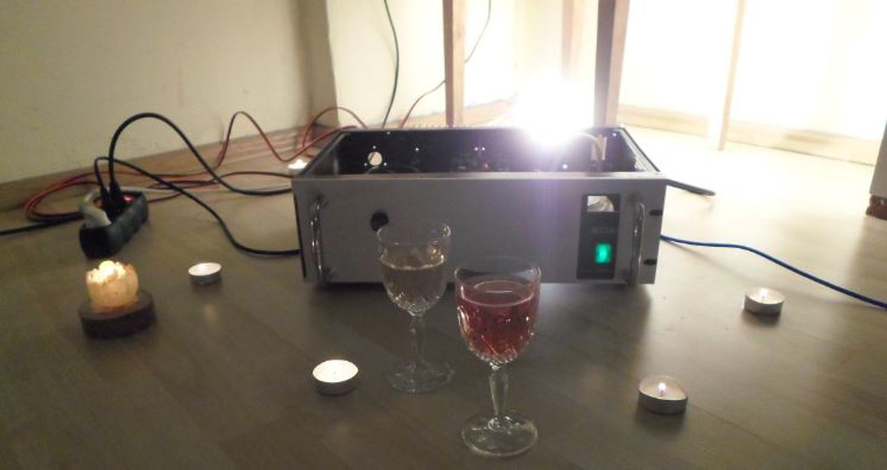

https://youtu.be/8zCr-5BQePE
Lenni vagy nem Lenny ,ez itt a kérdés...nagyon várom már a tavaszt,de ez még csak a tél...két poharat tettem ki,koccintsunk ... a gyertyák pedig csonkig égnek...és áldozzunk együtt a tranzisztor oltárán...
)egyébként én most kicsit kiégtem ebben a nagy igyekezetben ,de munkában megfáradni,végig küzdött csatában veszteni nem szégyen...(Lenny Kravitz: Chamber)
egyébként annyira nem jó ez az összeállítás,de ahogy Pelikán elvtárs mondotta volt, "kicsit sárgább,kicsit savanyúbb,de a miénk..." https://youtu.be/h4wjQrV5A1c
