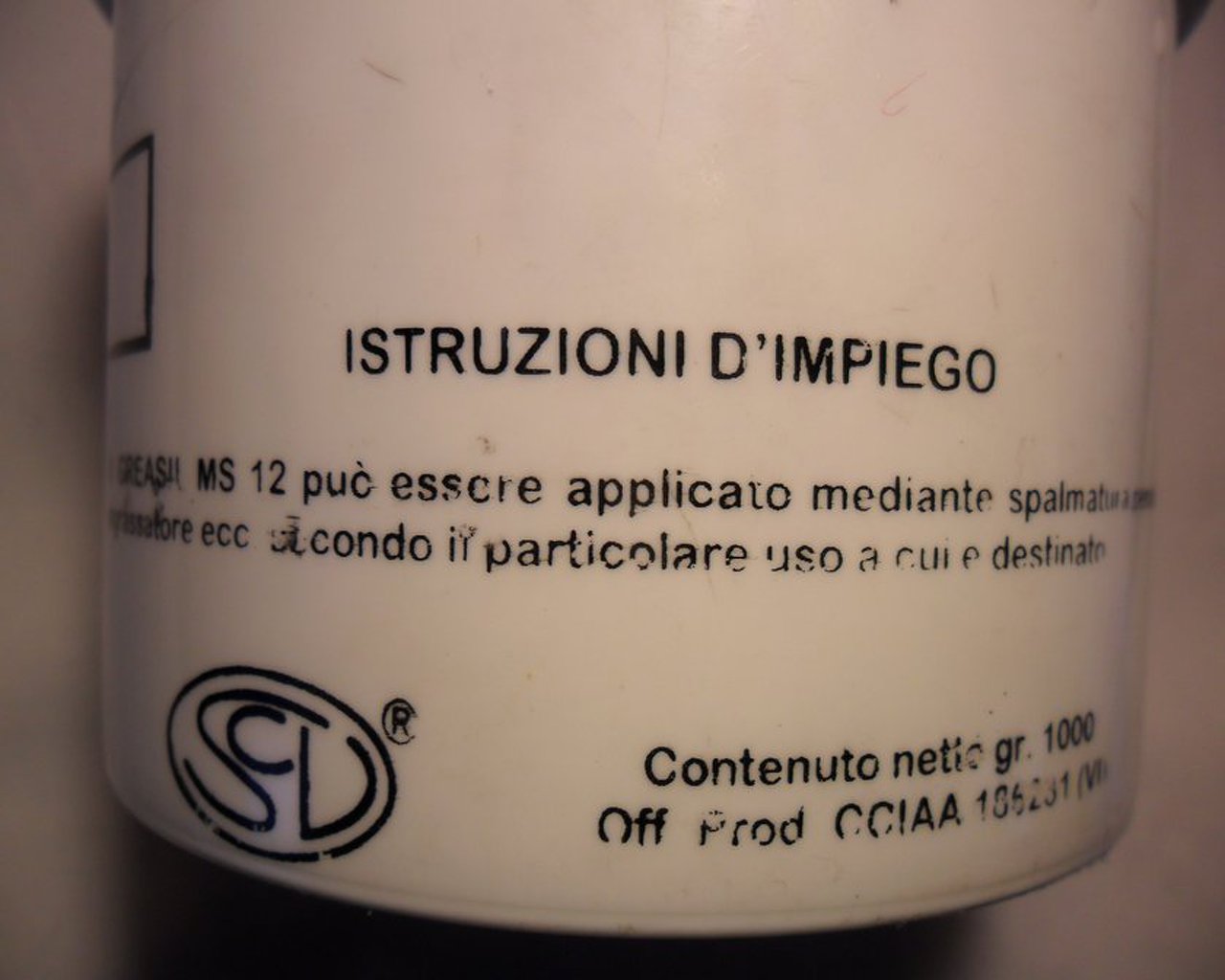

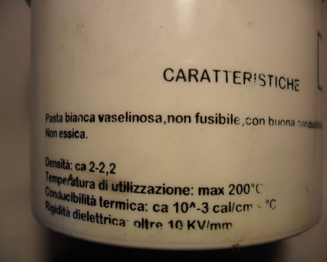

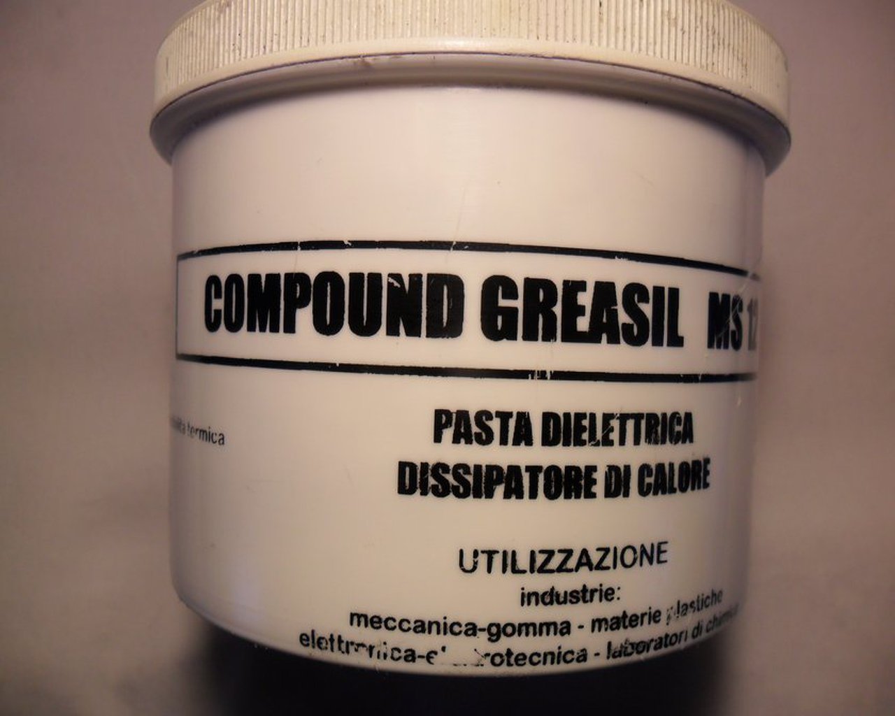

(#) david10 válasza fecameca hozzászólására (») Feb 25, 2017 /
Én ilyen pasztát használok tranzisztortól videókártyáig, idáig bevált. El ne szóljam magamat, de idáig a processzor nálam eléggé jól birta/birja, ilyen sima Intel hütőm van, a 4 "csavar"-ból 3 fog, volt már leporosodva annyira, hogy még a ventilátor se forgott, a dobozon nincs ventilátor.
A processzor kb. mikori gyártmány és hány Ghz-es?

(#) RoliNyh válasza david10 hozzászólására (») Feb 25, 2017 /
A 4 csavarból 4-nek kell fognia, hogy rendesen felfeküdjön a hűtőfelület.
Ha három jó csak, akkor azt cserélni kell...
Ja és mellesleg a hűtőpasztát nem keverjük össze ilyen olyan olajokkal, hogy folyósabb legyen.
Annak megvan a megfelelő viszkozitása, attól te nem tudsz jobbat "kikeverni", hidd el.
Ha csomós, vagy nem megfelelő állagú, akkor az vagy szennyezett, vagy túl régi, cserélni kell...
Egyébként meg a normál hőfokon üzemelő procikat is ajánlatos átpasztázni egy-két évente, mert idővel az anyag kikeményszik.
Persze ezt általában senki nem szokta elvégezni, legfeljebb csak olyan kockák, mint én...
A hozzászólás módosítva: Feb 25, 2017
