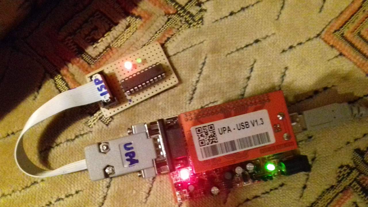

Egy ATtiny2313-ból kiolvasott hex file-t milyen programmal lehet átfordítani emészthető nyelvre?

AVR-GCC toolchainban van avr-objdump, az ad belőle ASM-et.
  1. avr-objdump -s -m avr2 -d program.hex

(#) Balabmw válasza Pethical hozzászólására (») Márc 1, 2017 /
Egyelőre kezdő vagyok a témában. Az alapokat nagyjából ismerem.
A szóban forgó Attiny MCU-t egy gápjármű automata váltó vezérlőjébe építették utólag. Szeretném megfejteni,hogy pontosan mit és hogyan csinál.
Az UPA-USB-mhez készítettem gyorsan egy adaptert és így kinyertem egy 5,65KB-os HEX file-t.
Jó úton járok?
A hozzászólás módosítva: Márc 1, 2017
(#) kapu48 válasza Balabmw hozzászólására (») Márc 2, 2017 /
Ha másolás védetté tették az AVRt?
Akkor csak valami értelmetlen katyvaszt fogsz belőle kiolvasni!
De az ASM kód visszafejtéséhez is nagy gyakorlat szükséges.

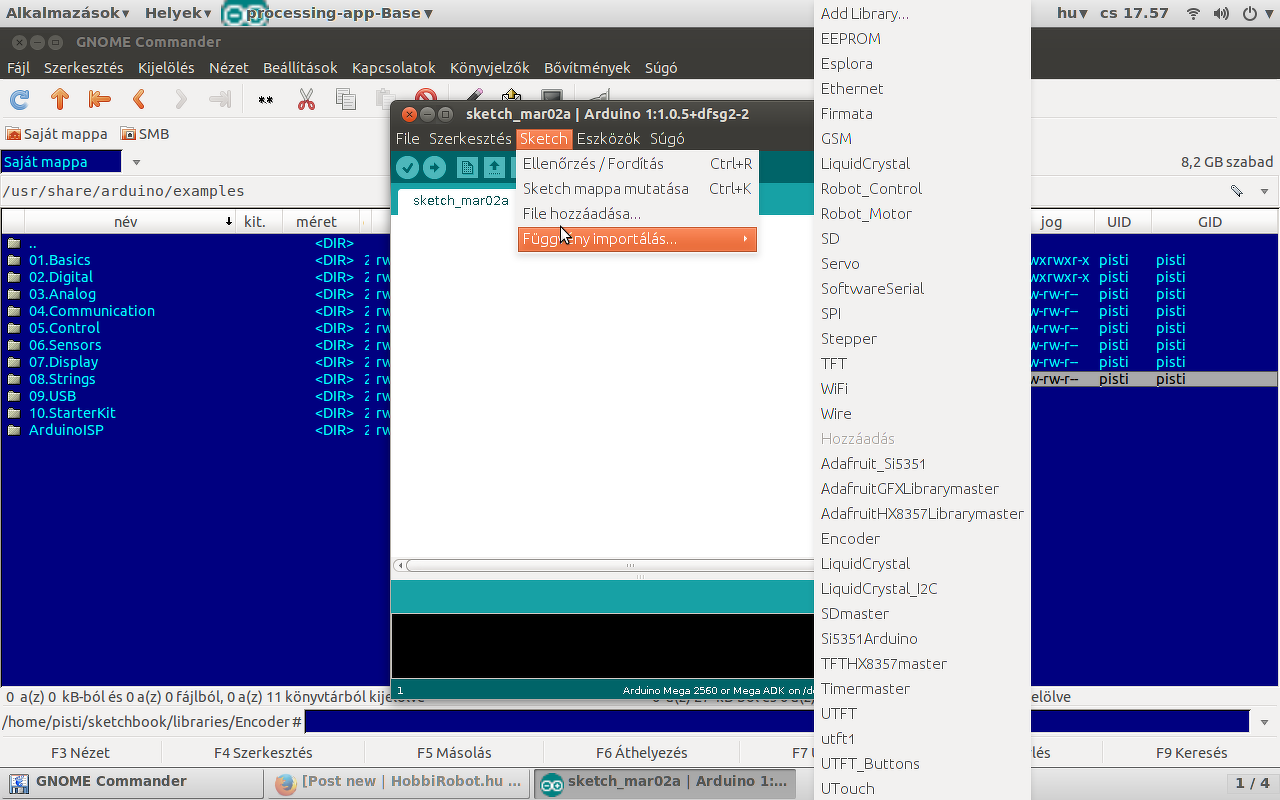

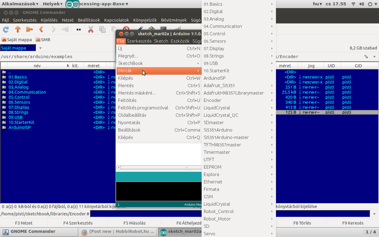

(#) nisti hozzászólása Márc 2, 2017 / 1
Sziasztok.!
Bocs a láma kérdésért, de az Arduino IDE -vel kapcsolatban lenne egy kérdésem. Mit kell csinálni, ha olyan sok mintám és könyvtáram van, hogy már nem fér el képernyőn, és nem tudom görgetni, illetve nem tudok az adott sorra rákattintani?
Előre is kösz a segítséget.
(#) Pethical válasza Balabmw hozzászólására (») Márc 2, 2017 /
Igen, ez jó nyom, de nem fogod megérteni, mert ahhoz nagyobb gyakorlat kell. És ami fontos, hogy, ha sikerül visszafejteni akkor eszedbe ne jusson módosítani, mert sz autó nem vicc, főleg az ilyen részei. Az életeddel és másokéval is játszhatsz, ha belenyúlsz.
Ez amúgy inkább avr-es topicba való téma.
(#) KoblogPerGyok válasza nisti hozzászólására (») Márc 2, 2017 /
Hirtelen ezt találtam:
http://arduino.stackexchange.com/questions/4549/i-cant-scroll-ardui...s-down
Azt írja, használj 1.5.6r2 verziót....
Másik oldalon javasolták azt is, hogy frissítsed a java-t:
http://forum.arduino.cc/index.php?topic=168499.0
De az sem oldotta meg igazán a kérdező gondját.
(#) tbarath válasza nisti hozzászólására (») Márc 2, 2017 /
Nekem 1.8.0 és 1.6.5 arduino ide esetén is van alul és felül egy nyíl. (14.04 LTS és hivatalos oldalról arduino ide installer, talán 64 bites).
A hozzászólás módosítva: Márc 2, 2017
(#) vargham válasza nisti hozzászólására (») Márc 3, 2017 /
Windowson és OSX-en görgeti a listát, ha az elejére vagy a végére viszed az egeret. Próbáld ki egy újabb verzióval. Ha úgy sem jó, akkor az ablakkezelővel lesz valami inkompatibilitás.

(#) nisti válasza tbarath hozzászólására (») Márc 3, 2017 /
Szia ! Köszi a válaszod, nekem is a 14,04 LTS van fent megpróbálom letölteni az ajánlott IDE verziót.
A hozzászólás módosítva: Márc 3, 2017
(#) nisti válasza vargham hozzászólására (») Márc 3, 2017 /
Szia köszi a választ. Linuxot használok, de megpróbálom mit csinál Win. alatt-
(#) nisti válasza KoblogPerGyok hozzászólására (») Márc 3, 2017 /
Szia !
Köszi a gyors választ, elolvasom az ajánlott oldalakat, valami majd csak kisilabizálok.

(#) Balabmw válasza szikorapéter hozzászólására (») Márc 3, 2017 /
Nem szeretnék okulni,mert tisztában vagyok azzal,amit írt. Sehol sem írtam,hogy módosítani szeretném. Nem is ezt kérdeztem.
De mivel megkaptam a kérdésemre a választ,felesleges is minden ilyen további OFF
Ha esetleg az alap kérdésemhez tudsz érdemben szólni,azt szívesen várom Tőled is.
(#) szikorapéter válasza Balabmw hozzászólására (») Márc 3, 2017 /
Akkor ha tisztába vagy vele: először is menj át az AVR-es topicba! Ha annyira tudni akarod mit csinált benne ez az MCU először is nézd meg a körülötte lévő áramköröket. Tapasztalt szemnek az ad legelőször is segítséget. A kód visszafejtésével lehetnek gondok ha védett,mert akkor olvashatatlan az egész. De szerintem ,mivel automata váltó vezérlő (így valószínű valahol lennie kell egy valamilyen mechanikának ami a váltót mozgatja) annak a motorját/szelepeit irányíthatta a szenzorok ,és persze a sebesség/fordulatszám függvényében. De nekem az volna inkább a kérdésem:
Miért akarod mindenképpen visszafejteni mit csinál/csinált pontosan?
Megtörtént. Egyelőre olvasok és tanulok mielőtt kérdezek.
Az MCU az automata váltó gyári vezérlőjébe (EGS) van építve. Értsd úgy,hogy a gyári vezérlés mellé.
Nincsen körülötte áramkör,az eredeti vezérlő panelére van bekötve.
A német cég aki alkotta, már megszűnt. Egyszerűen csak érdekelne,hogyan működik.
