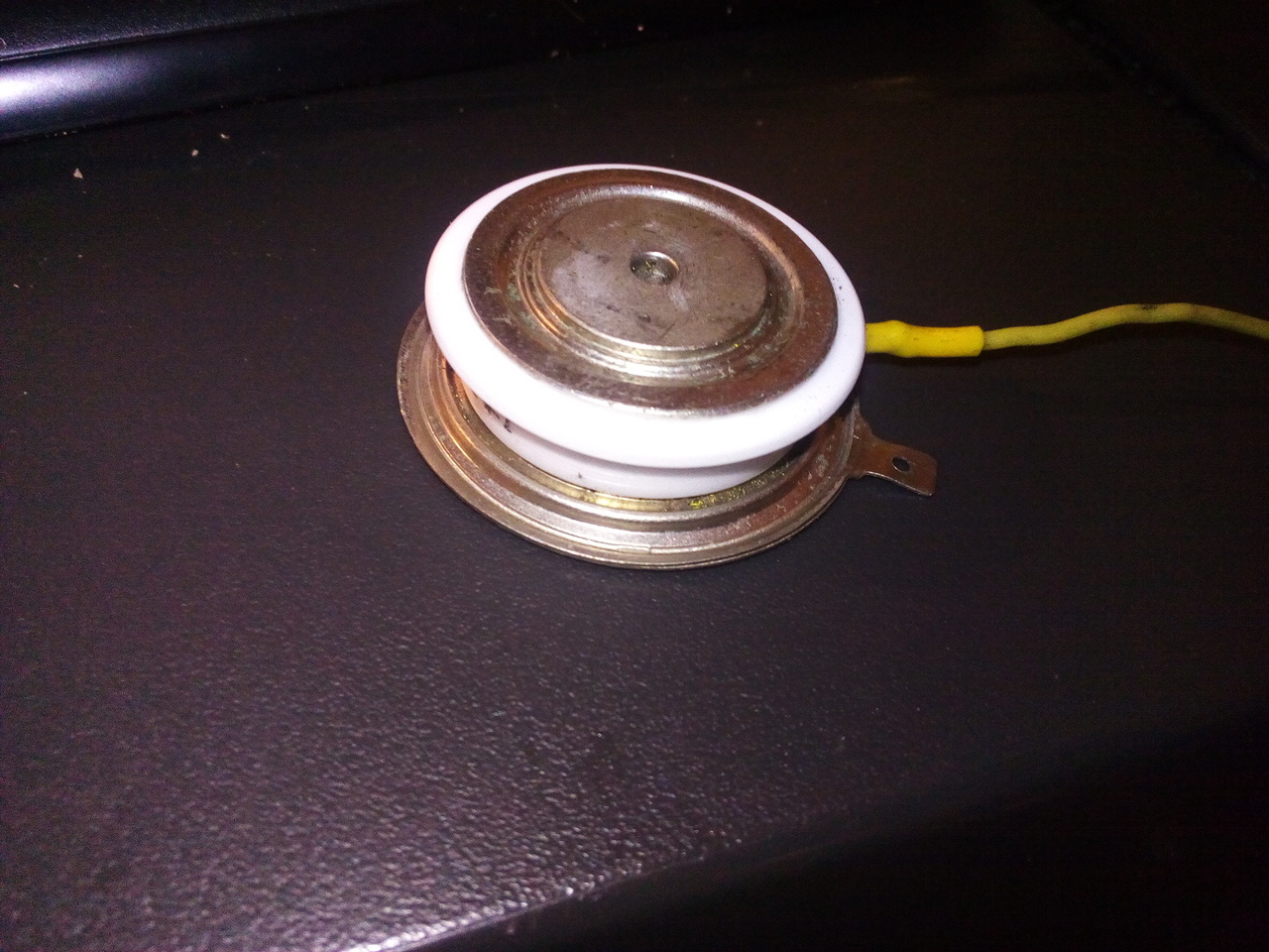

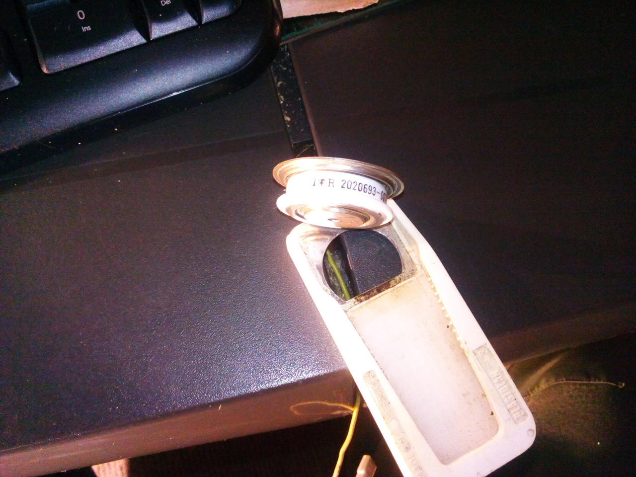

(#) Chipmunk1960 hozzászólása Nov 28, 2017 /
Sziasztok! Na ez bizony kifogott rajtam, hogy mi lehet????
A jelölés I R 2020693-007 9327
