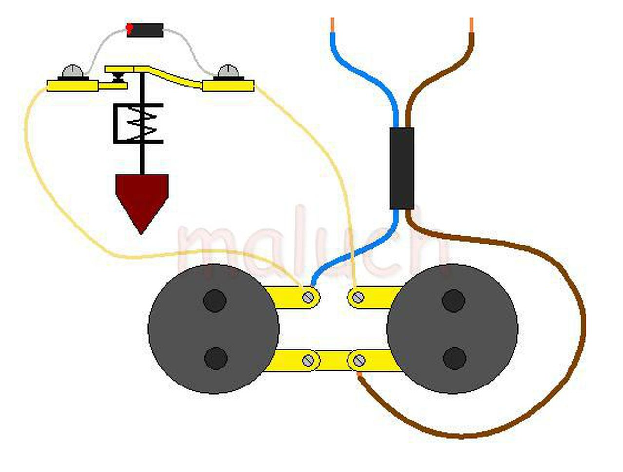

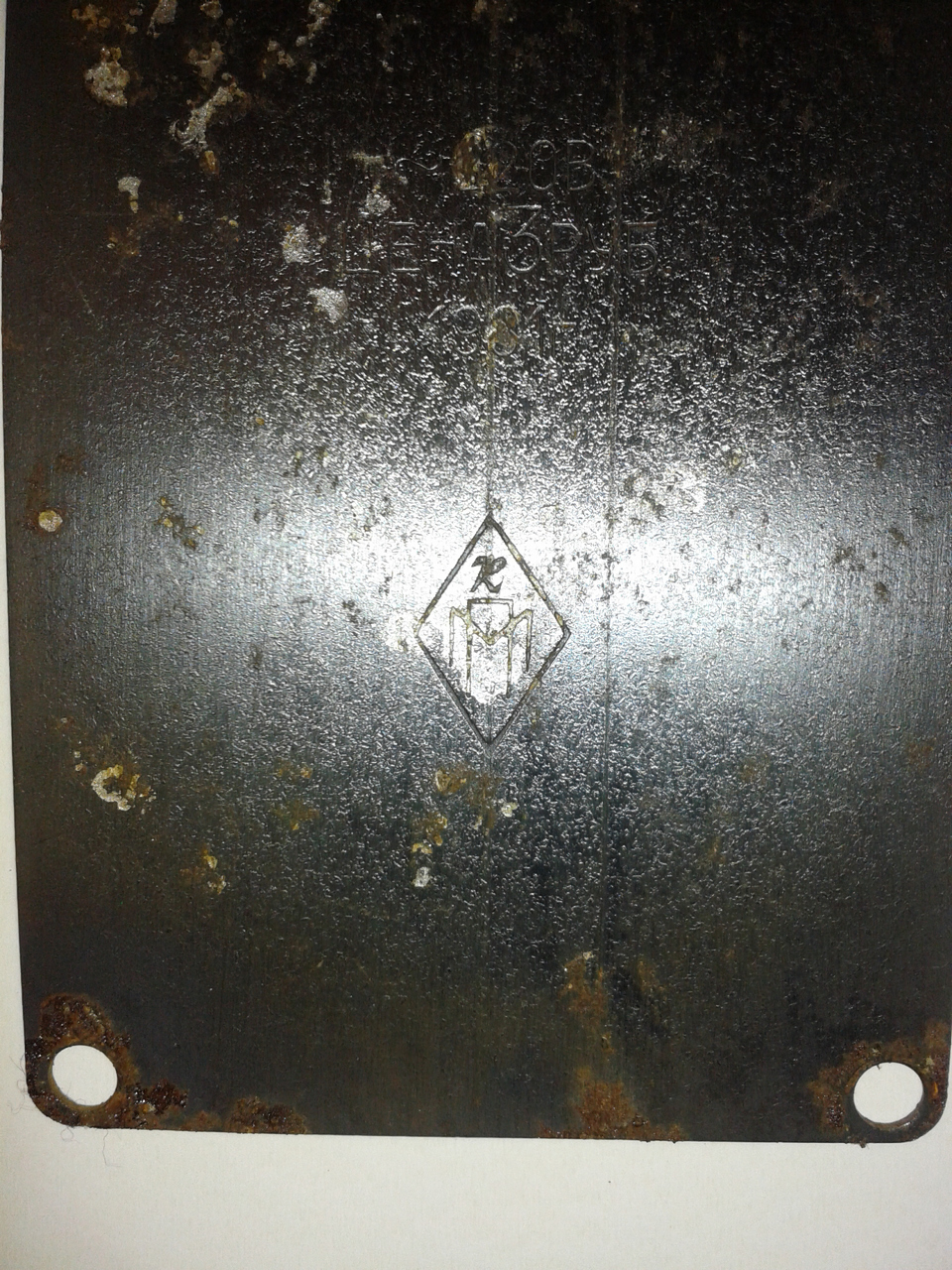

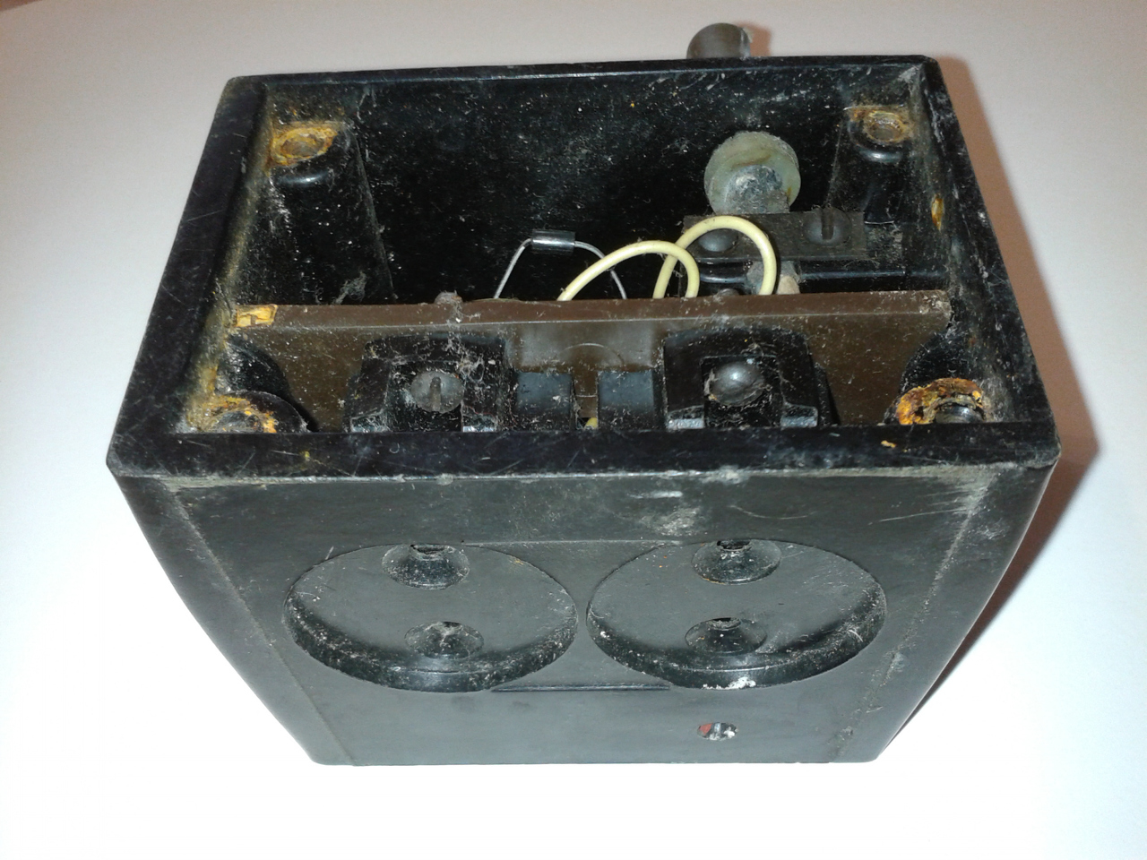

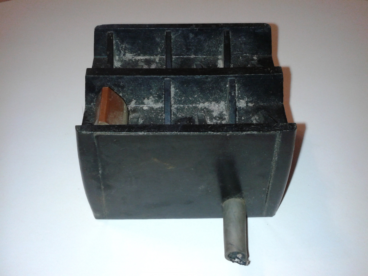

(#) maluch hozzászólása Márc 9, 2017 /
Jónapot mindenkinek!

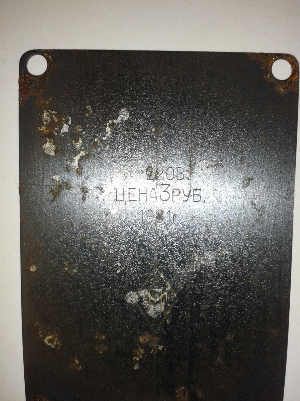

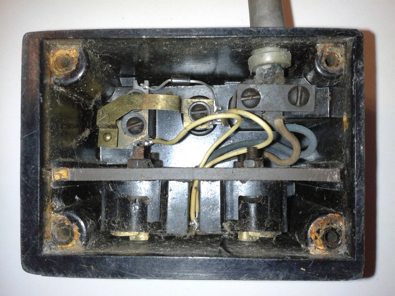

Mamámnál találtam valami "220V-os" elosztó félét.
Valaki tudna-e nekem segíteni abban, hogy mire használhatták és hogy mi van magyarul ráírva, mert a google nem adott találatot?
A válaszokat köszönöm.
(#) ferci válasza maluch hozzászólására (») Márc 9, 2017 /
Az írás: 3 rubel volt az ára..- 220V 1981-ben készült.
Valami hőkioldós elosztó - ha a jobb oldali konnektornál túláram van, lekapcsolja .
A barna bütyökkel állították vissza.

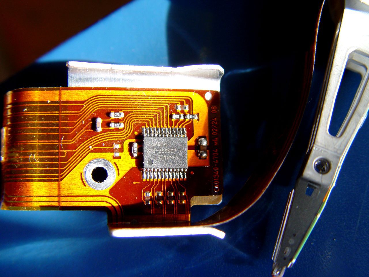

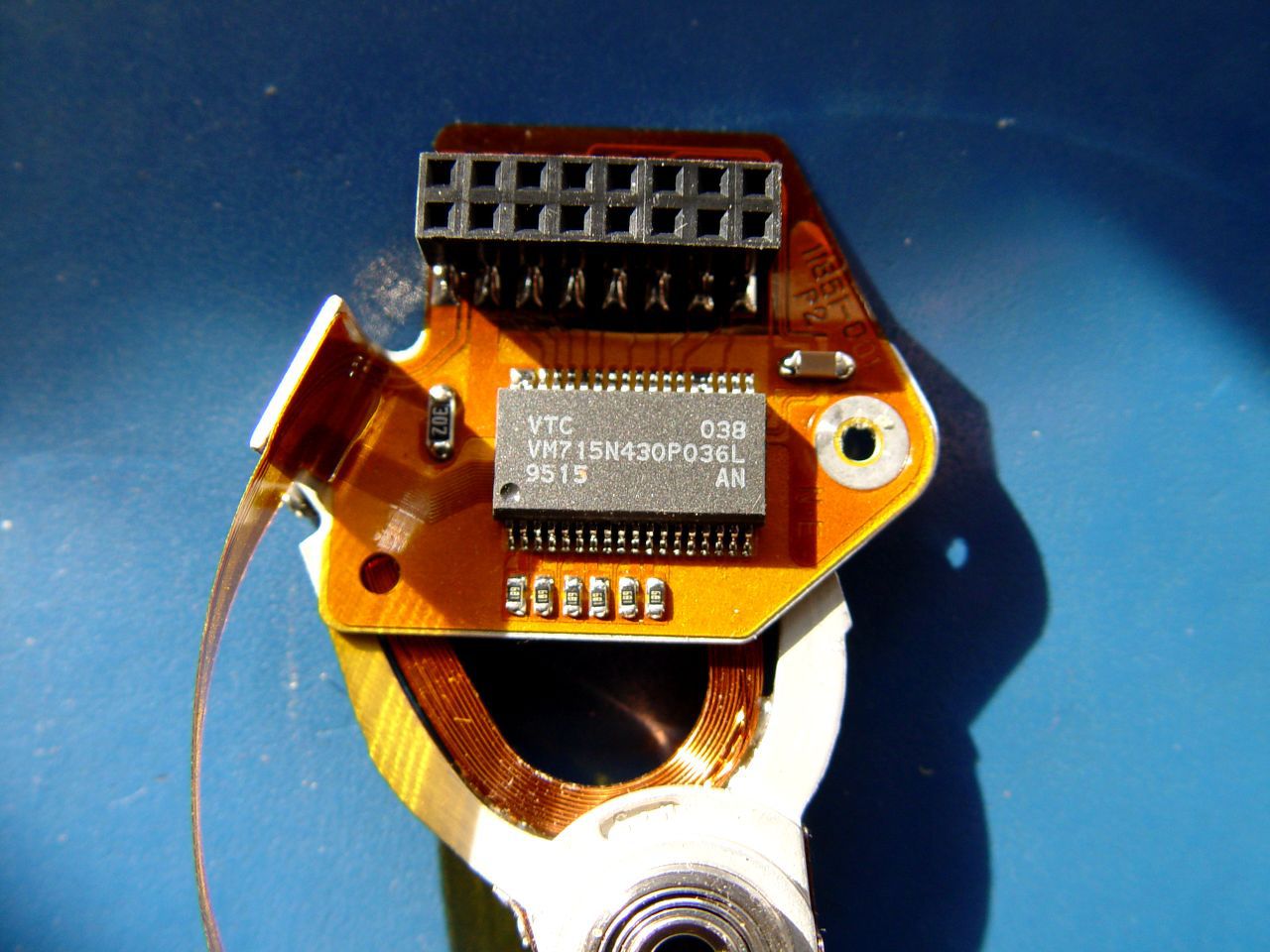

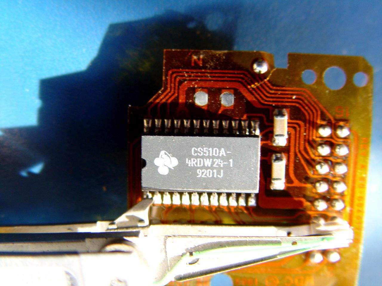

(#) Auth Zsigmond hozzászólása Márc 9, 2017 /

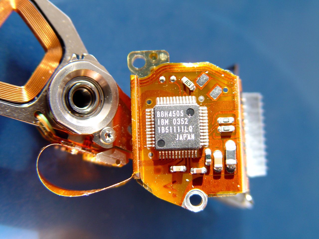

Átnézegettem a lehetséges fórumokat, de nem találtam jobbat, a kérdésem feltevésére. (Még a HDD fórum sem az igazi ehhez.)
Nos, sok kiszolgált HDD -vel találkozni, a motorjuk felhasználására (pl. csiszoló készítés) sok film is fellelhető. Nem találok viszont semmilyen infót az olvasófej erősítő IC-hez.
Bizonyára speciális, digitális alkatrészek, talán hasznosíthatók lennének más célra is. Van valakinek elvi infója róluk?
Néhány típust mellékelek.

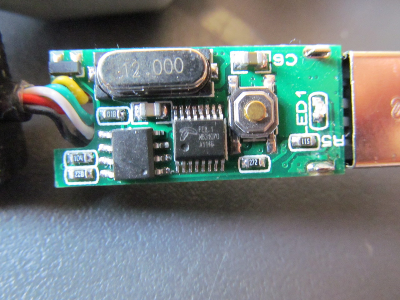

Sziasztok, Vettem egy 5,5mm-es kamerát, drivert nem küldtek hozzá, de amit letöltöttem, semmilyen szofver nem ismeri fel, sem az android. A 16 lábú IC érdekelne, hátha valaki találkozott már vele. Felirata: FE 8.1 MB31O(vagy 0)70, A1146 . Nekem semmilyen keresés nem hozott eredményt. A kamerafejbe 5 vezeték megy GND, +5V, LED V, (a 8 lábú állítja elő mellette), DP és DM. Ha bedugom, a win10 harangozik, de nem ismeri fel. Ha esetleg lenne gyári driver lemez, megköszönném, ha elküldené a tartalmát.
Köszi: Mike

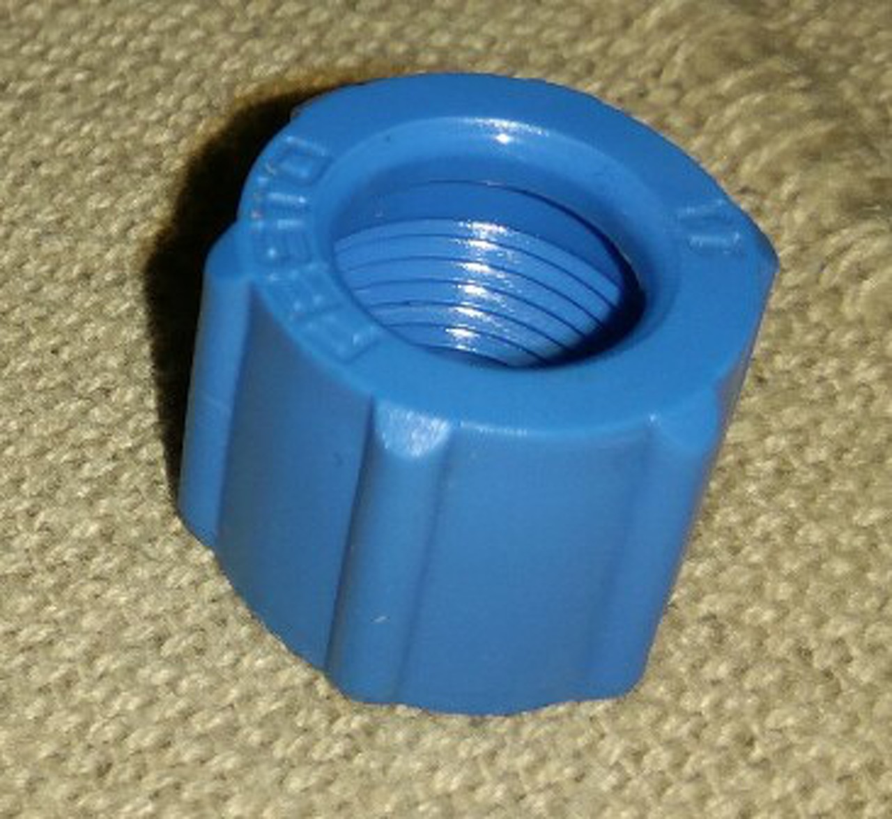

Valaki meg tudná mondani, hogy milyen néven kellene rákeresnem a képen látható csatlakozóra a gyártó (Festo) oldalán?
(#) vargaf válasza brumbrus hozzászólására (») Márc 12, 2017 /
Festo menetes csatlakozók
A hozzászólás módosítva: Márc 12, 2017
(#) Chipmunk1960 válasza brumbrus hozzászólására (») Márc 12, 2017 /
Szia, Ilyen alkatrészt nem találtam a FESTO oldalán, csak nyomáskapcsolót, komplett szelepeket. Meg kellene mérni az átmérőt, menetemelkedést, hátha a vizes boltokban lenne ilyen. Talán az Apróhirdetésekben dobj fel egyet, hogy ilyet keresel, hátha van valakinek bontott. Legvégső esetben marad az esztergályos....
(#) proli007 válasza brumbrus hozzászólására (») Márc 12, 2017 /
Hello! Itt, MCK a 16. oldalon..
(#) brumbrus válasza proli007 hozzászólására (») Márc 12, 2017 /
Köszi! Sokat segítettél!

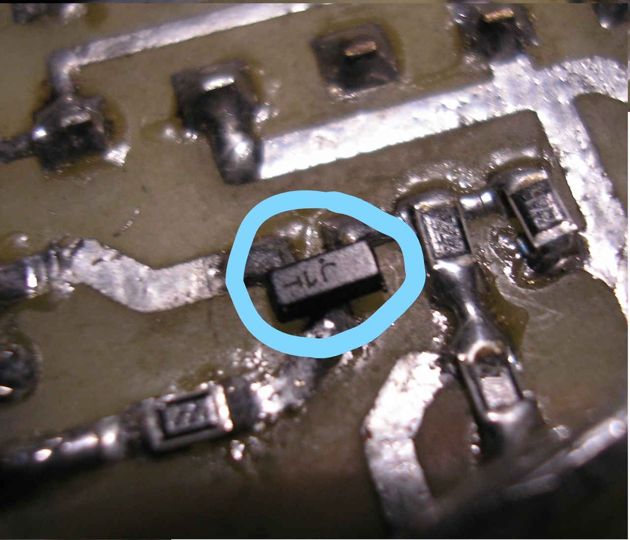

(#) joeetm hozzászólása Márc 16, 2017 /
Sziasztok, a képen lévő "bekarikázott" alkatrész típusát keresném.
Talán az valamennyit segít hogy egy egpu adapteren található
Köszönöm előre is, Roland
(#) kivancsi4 válasza joeetm hozzászólására (») Márc 16, 2017 /
BSS138 is lehetne...
